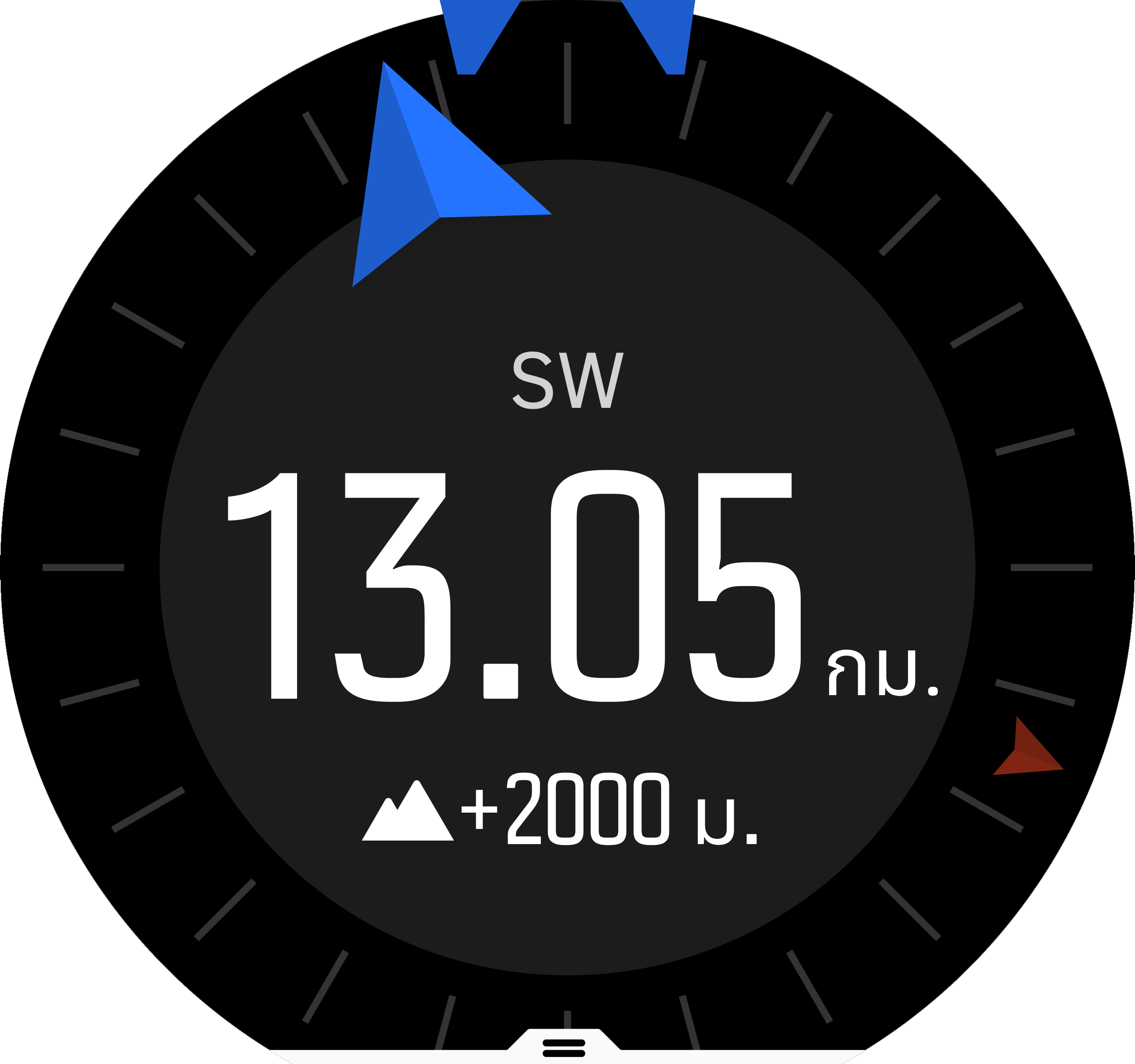

  8. หากคุณทราบระยะทางและระดับความสูงของตำแหน่งที่ตั้ง ให้เลือก และ
  9. ป้อนระยะทางและระดับความสูงไปยังตำแหน่งที่ตั้ง
  10. กดปุ่มตรงกลางเพื่อรับทราบแบริ่งที่ตั้งไว้และกลับไปที่ตัวเลือกโหมดกีฬา

  6. หากคุณทราบระยะทางและระดับความสูงของตำแหน่งที่ตั้ง ให้เลือก และ
  7. ป้อนระยะทางและระดับความสูงไปยังตำแหน่งที่ตั้ง และตามลูกศรสีน้ำเงินไปยังตำแหน่งนั้น การแสดงผลจะแสดงทั้งระยะทางและระดับความสูงที่เหลือของตำแหน่ง

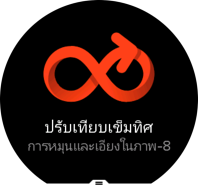

การปรับเทียบเข็มทิศ
หากเข็มทิศยังไม่ได้ปรับเทียบ ระบบจะแจ้งให้คุณปรับเทียบเข็มทิศเมื่อเข้าสู่การแสดงผลเข็มทิศ
Calibrate compass Spartan
หากคุณต้องการปรับเทียบเข็มทิศใหม่คุณสามารถเริ่มการปรับเทียบอีกครั้งได้จากการตั้งค่าภายใต้ การนำทาง » การตั้งค่าการนำทาง » ปรับเทียบเข็มทิศ

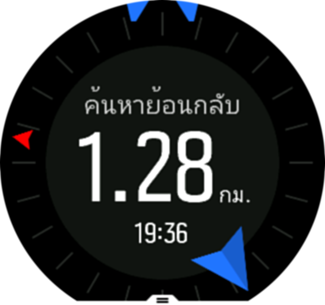

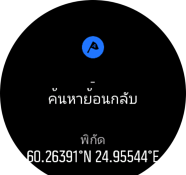

หากคุณใช้ GPS ในการบันทึกกิจกรรม Suunto 9 จะบันทึกจุดเริ่มต้นของการออกกำลังกายไว้โดยอัตโนมัติ ด้วย Find back Suunto 9 จะช่วยให้คุณกลับสู่จุดเริ่มต้นได้โดยตรง
วิธีเริ่มใช้งาน Find back:
  1. เริ่มการออกกำลังกายด้วย GPS
  2. ปัดไปทางซ้ายหรือกดปุ่มตรงกลางจนกว่าจะถึงหน้าจอการนำทาง
  3. ปัดขึ้นหรือกดปุ่มล่างเพื่อเปิดเมนูทางลัด
  4. เลื่อนลงไปที่ Find back และแตะจอหรือกดปุ่มกลางเพื่อเลือก
    Scroll to Findback Spartan
การนำทางจะแสดงเป็นจอแสดงผลสุดท้ายในโหมดกีฬาที่เลือก
FindBack Display Spartan

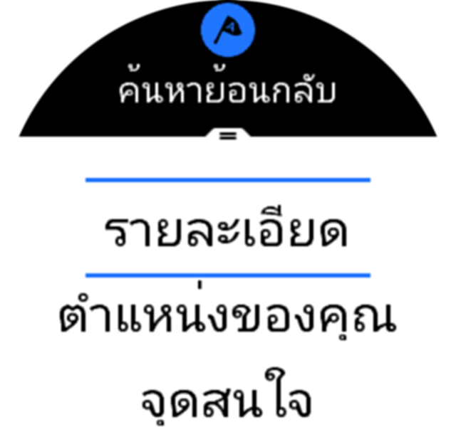

วิธีดูรายละเอียดเพิ่มเติมเกี่ยวกับตำแหน่งปัจจุบันของคุณ:
  1. จากมุมมองของ Find back ให้ปัดขึ้นหรือกดปุ่มล่างเพื่อเปิดเมนูทางลัด
  2. เลือก รายละเอียด (รายละเอียด)
    Scroll to FindBack Details Spartan
  3. ปัดขึ้นหรือกดปุ่มล่างเพื่อเลื่อนผ่านรายการ
ปัดขึ้นหรือกดปุ่มล่างเพื่อออกจากมุมมองรายละเอียด

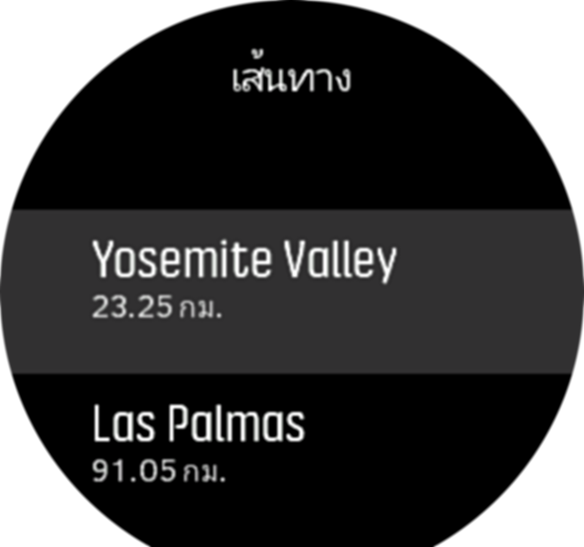

  3. เลื่อนไปยัง เส้นทาง และกดปุ่มกลางเพื่อเปิดรายการเส้นทาง
    Routes list
  4. เลื่อนไปที่เส้นทางที่คุณต้องการนำทางแล้วกดปุ่มกลาง
    Routes Exercise

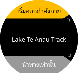

  5. เลือก เริ่มออกกำลังกาย หากคุณต้องการใช้เส้นทางสำหรับการออกกำลังกาย หรือเลือก นำทางเท่านั้น หากคุณต้องการดูนำทางในเส้นทางเท่านั้น
    หมายเหตุ:
    หากคุณนำทางไปตามเส้นทางเท่านั้น จะไม่มีการบันทึกหรือบันทึกสิ่งใดในแอป Suunto
  6. กดปุ่มบนอีกครั้งเมื่อใดก็ได้เพื่อหยุดการนำทาง

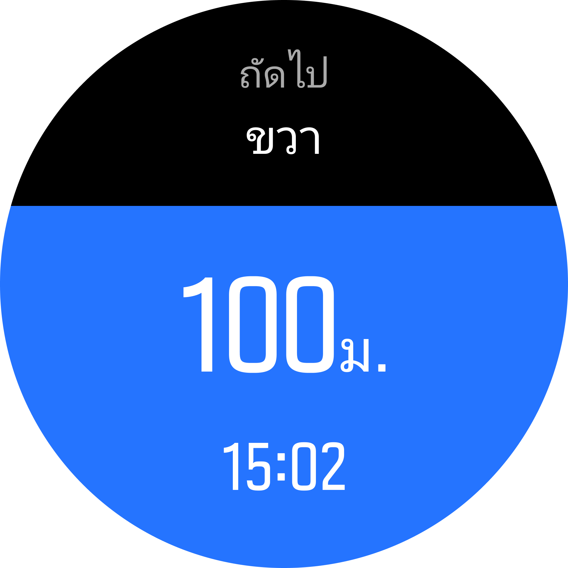

ขณะที่ไปตามเส้นทาง นาฬิกาจะช่วยให้คุณอยู่ในเส้นทางที่ถูกต้องโดยแจ้งเตือนเพิ่มเติมเมื่อคุณเคลื่อนที่ไปตามเส้นทาง
เช่น ถ้าคุณออกนอกเส้นทางเกิน 100 เมตร (330 ฟุต) นาฬิกาจะแจ้งให้ทราบว่าคุณไม่ได้อยู่ในตำแหน่งที่ถูกต้อง และแจ้งให้ทราบเมื่อคุณกลับเข้าเส้นทางแล้ว
เมื่อไปถึงเวย์พ้อยท์ของ POI บนเส้นทาง คุณจะได้เห็นการแจ้งเตือนป๊อปอัพที่บอกระยะทางและเวลาโดยประมาณระหว่างทาง (ETE) ไปยังจุดเวย์พ้อยท์ถัดไปหรือ POI

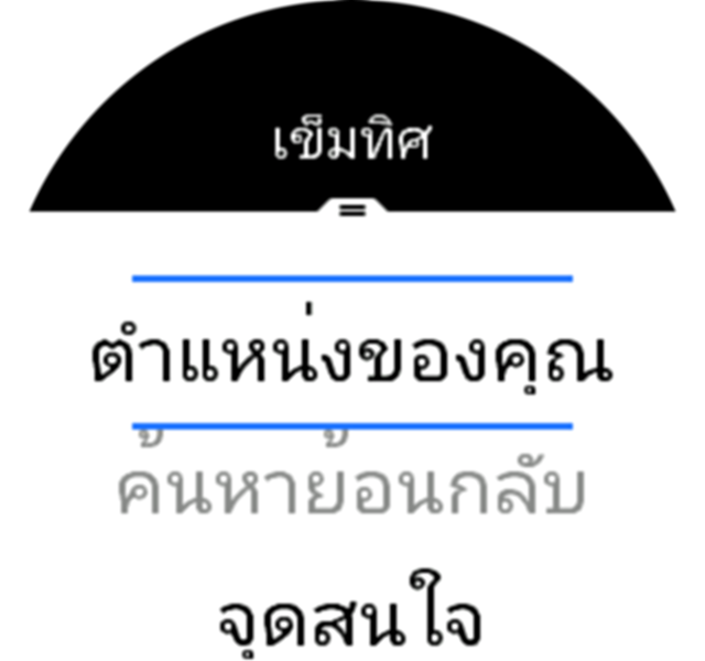

คุณสามารถเพิ่ม POIให้กับนาฬิกาของคุณด้วยแอพ Suunto หรือโดยการบันทึกตำแหน่งปัจจุบันของคุณในนาฬิกา
ถ้าคุณออกมาข้างนอกในขณะที่สวมนาฬิกาอยู่ จากนั้นเจอจุดที่ต้องการบันทึกเป็น POI ก็สามารถเพิ่มตำแหน่งลงในนาฬิกาได้โดยตรง
วิธีเพิ่ม POI ลงในนาฬิกา:

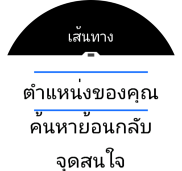

  1. ปัดลงหรือกดปุ่มบนเพื่อเปิดตัวเรียกใช้งาน
  2. เลื่อนไปยัง การนำทาง และแตะที่ไอคอนหรือกดปุ่มตรงกลาง
  3. ปัดขึ้นหรือกดปุ่มล่างเพื่อเลื่อนลงไปยัง ตำแหน่งของคุณ และกดปุ่มตรงกลาง
  4. รอให้นาฬิกาเปิดใช้งาน GPS และค้นหาตำแหน่งของคุณ
  5. เมื่อนาฬิกาแสดงละติจูดและลองจิจูดของคุณ ให้กดปุ่มบนเพื่อบันทึกตำแหน่งของคุณเป็น POI และเลือกประเภท POI
  6. ตามค่าเริ่มต้นชื่อ POI จะเหมือนกับประเภท POI (โดยมีหมายเลขกำกับตามหลัง) คุณสามารถแก้ไขชื่อได้ในภายหลังในแอr Suunto

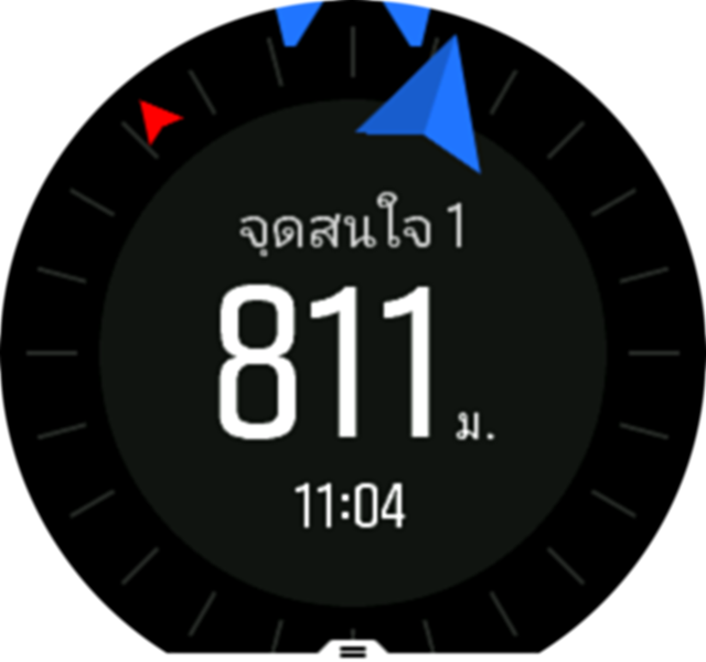

การนำทางไปยังจุดสนใจมีสองมุมมอง:
  • มุมมอง POI พร้อมด้วยตัวบ่งชี้ทิศทางและระยะทางไปยัง POI
POI detail view
  • มุมมองแผนที่แสดงตำแหน่งปัจจุบันของคุณเทียบกับจุดสนใจ (POI) และเส้นทางการนำทาง (เส้นทางที่คุณเดินทาง)
POI map view
ปัดไปทางซ้ายหรือขวา หรือกดปุ่มกลางเพื่อสลับระหว่างมุมมอง
เคล็ดลับ:
ขณะอยู่ในมุมมอง POI ให้แตะหน้าจอเพื่อดูข้อมูลเพิ่มเติมในแถวล่าง เช่น ความสูงที่ต่างกันระหว่างตำแหน่งปัจจุบันกับ POI และเวลาการเดินทางโดยประมาณ (ETA) หรือเส้นทาง (ETE)
ในมุมมองแผนที่ จุดสนใจอื่นๆ ใกล้เคียงจะแสดงเป็นสีเทา แตะหน้าจอเพื่อสลับระหว่างแผนที่ภาพรวมและมุมมองที่มีรายละเอียดเพิ่มเติม คุณจะปรับระดับการซูมในมุมมองรายละเอียดได้โดยกดปุ่มตรงกลาง แล้วซูมเข้าและออกด้วยปุ่มบนและปุ่มล่าง
