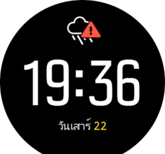

การลดลงอย่างมีนัยสำคัญของความกดดันของบรรยากาศจะหมายถึงพายุกำลังจะมาและคุณควรหาสถานที่หลบ เมื่อสัญญาณเตือนพายุทำงานอยู่ Suunto 9 จะส่งเสียงแจ้งเตือนและแสดงสัญลักษณ์พายุเมื่อความดันลดลง 4 เฮกโตปาสคาล (0.12 นิ้วปรอท) ในช่วงเวลา 3 ชั่วโมง
ในการเปิดทำงานการเตือนพายุ:
- กดปุ่มตรงกลางเพื่อเปิดเมนูทางลัด
- เลื่อนไปยัง สัญญาณปลุก และเข้าโดยกดปุ่มตรงกลาง
- เลื่อนไปยัง แจ้งเตือนพายุ และสลับเปิด/ปิดโดยกดปุ่มตรงกลาง
เมื่อเสียงสัญญาณเตือนพายุดังขึ้น ให้กดปุ่มใดๆ เพื่อปิดเสียง หากไม่ได้กดปุ่ม การแจ้งเตือนจะดังนาน 1 นาที สัญลักษณ์พายุยังคงอยู่บนจอแสดงผล จนกว่าสภาพอากาศจะเสถียร (ความดันลดลงช้าๆ)
