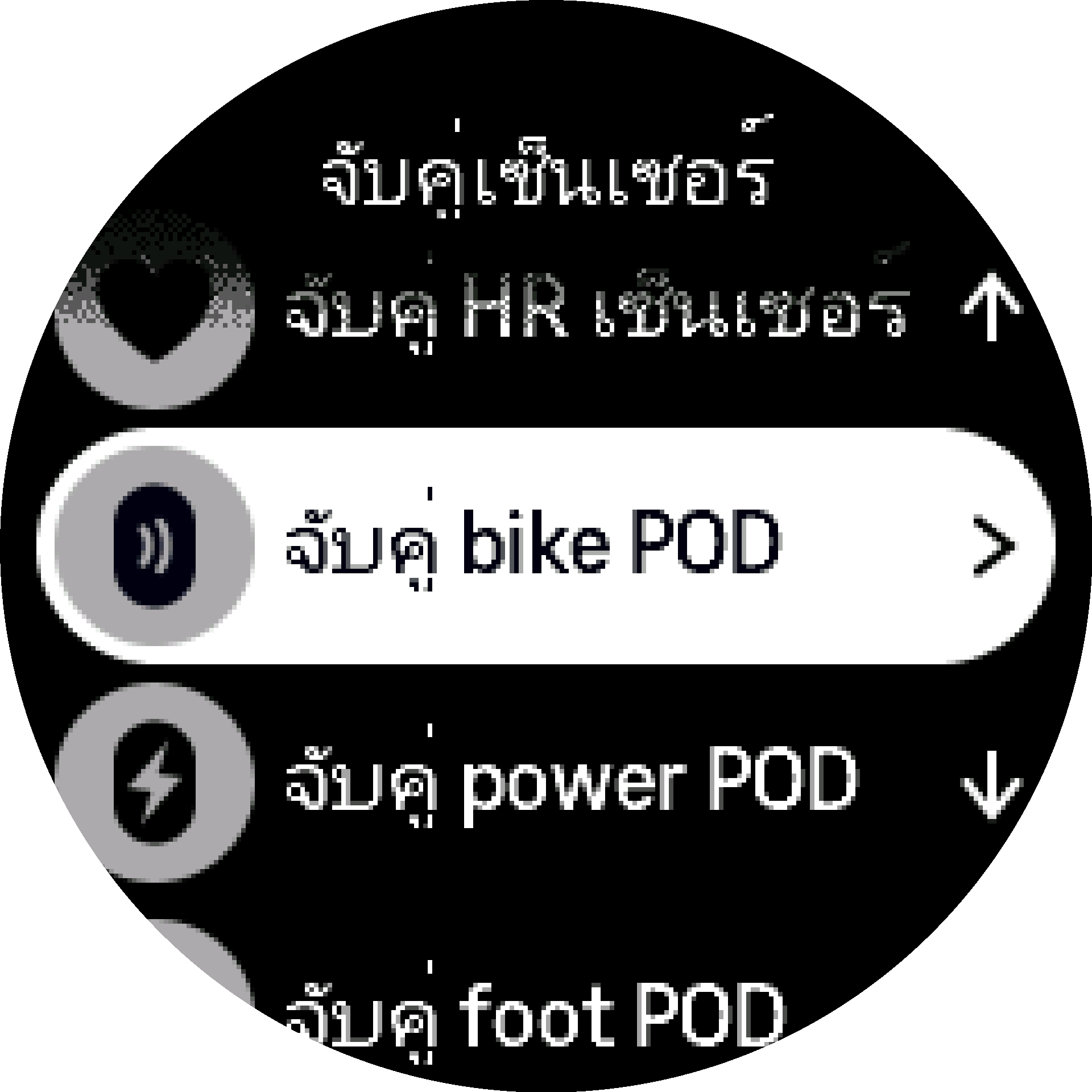

  1. ไปที่การตั้งค่านาฬิกาของคุณและเลือก การเชื่อมต่อ
  2. เลือก จับคู่เซ็นเซอร์ เพื่อดูรายการประเภทเซ็นเซอร์
  3. ปัดลงเพื่อดูรายการทั้งหมด แล้วแตะประเภทของเซ็นเซอร์ที่ต้องการจับคู่

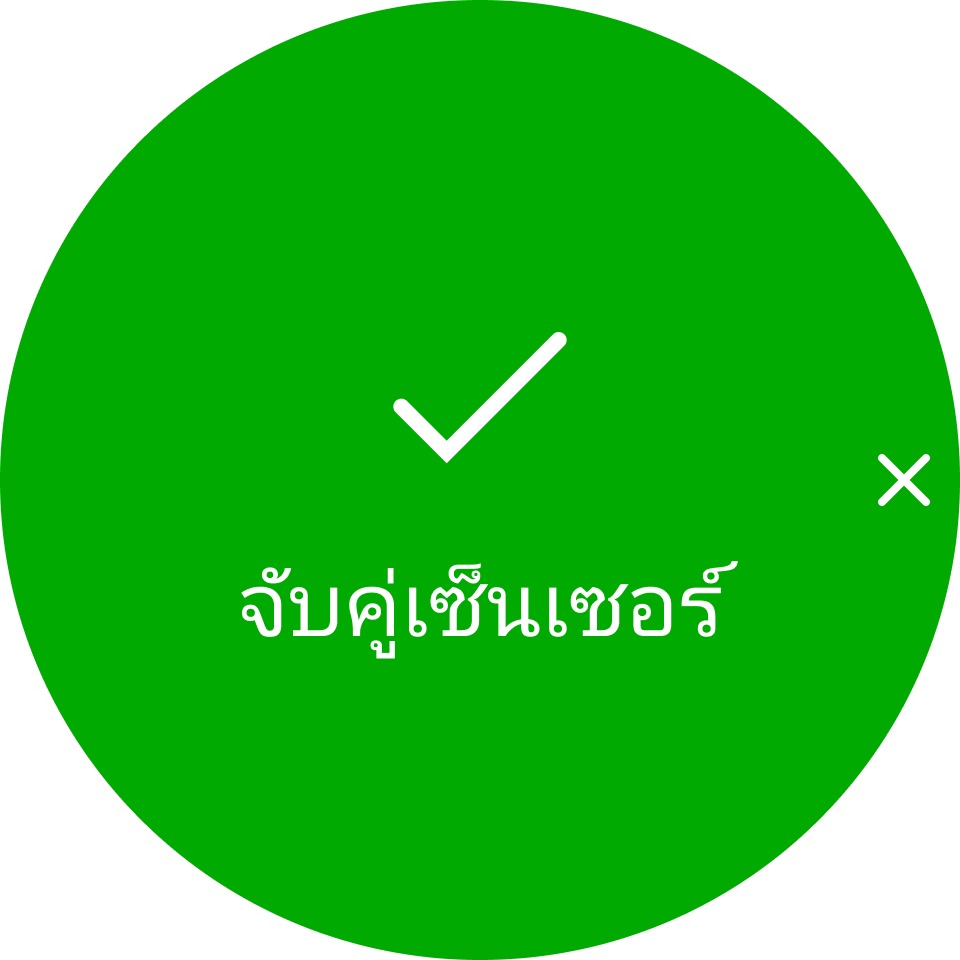

  1. ทำตามวิธีใช้ในนาฬิกาเพื่อการจับคู่ (โปรดดูที่คู่มือของเซ็นเซอร์หรือของ POD ถ้าจำเป็น) กดปุ่มกลางเพื่อไปยังขั้นตอนต่อไป
จับคู่เซ็นเซอร์ S9PP
