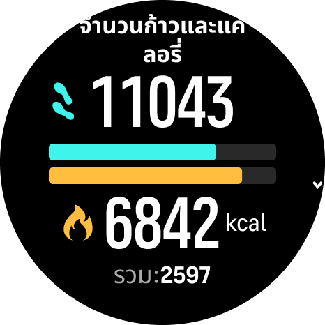

นาฬิกาจะนับจำนวนก้าวโดยใช้มิเตอร์วัดความเร็ว การนับจำนวนก้าวจะสะสมต่อไปเรื่อยๆ ตลอด 24 ชั่วโมงทุกวันในขณะบันทึกช่วงการออกกำลังกายและกิจกรรมอื่นๆ อย่างไรก็ตาม นาฬิกาจะไม่นับก้าวในการเล่นกีฬาบางประเภท เช่น ว่ายน้ำและปั่นจักรยาน
ค่าด้านบนในวิดเจ็ตแสดงจำนวนก้าวทั้งหมดที่นับได้ในวันนั้นๆ และค่าด้านล่างคือจำนวนแคลอรี่ที่ใช้งานอยู่ที่คุณได้เผาผลาญไปโดยประมาณในระหว่างวัน คุณจะเห็นปริมาณแคลอรี่ทั้งหมดที่เผาผลาญไปแล้วด้านล่าง ยอดรวมจะแสดงทั้งแคลอรี่ที่ใช้งานอยู่และอัตราการเผาผลาญหรือ BMR ของคุณ (โปรดดูข้อมูลด้านล่าง)
แคลอรี่ก้าวเดิน Race
วงแหวนครึ่งวงในวิดเจ็ตชี้ให้เห็นว่าคุณเข้าใกล้เป้าหมายกิจกรรมในแต่ละวันมากน้อยแค่ไหน เป้าหมายเหล่านี้ปรับให้เข้ากับการตั้งค่าส่วนตัวได้ (โปรดดูข้อมูลด้านล่าง)
นอกจากนี้ คุณสามารถตรวจสอบจำนวนก้าวและแคลอรี่ที่เผาผลาญในช่วงเจ็ดวันที่ผ่านมาได้โดยปัดขึ้นจากวิดเจ็ต

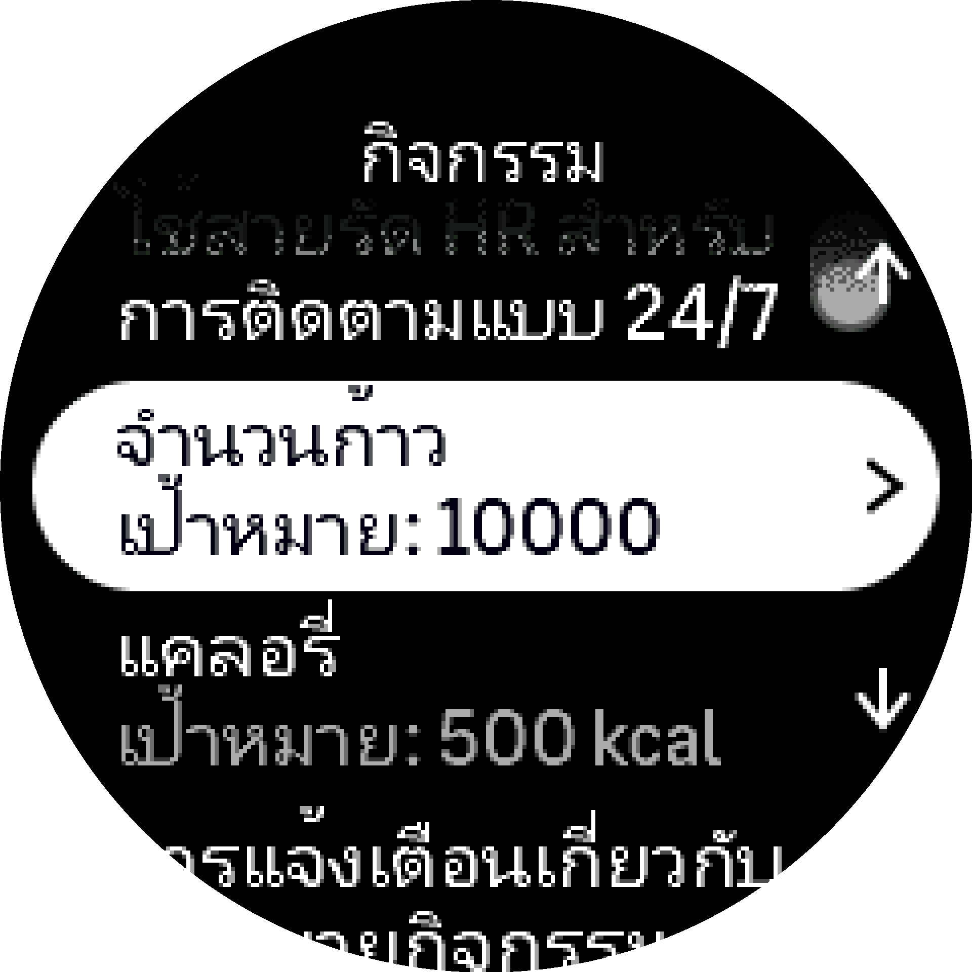

เป้าหมายกิจกรรม
คุณสามารถปรับเปลี่ยนเป้าหมายประจำวันได้ทั้งจำนวนก้าวและปริมาณแคลอรี่ จากการตั้งค่า ให้เลือก กิจกรรม เพื่อเปิดการตั้งค่าสำหรับเป้าหมายกิจกรรม
เป้าหมายกิจกรรม S9PP
ขณะตั้งค่าจำนวนก้าวที่ตั้งไว้ คุณสามารถกำหนดจำนวนก้าวทั้งหมดที่จะเดินในแต่ละวันได้

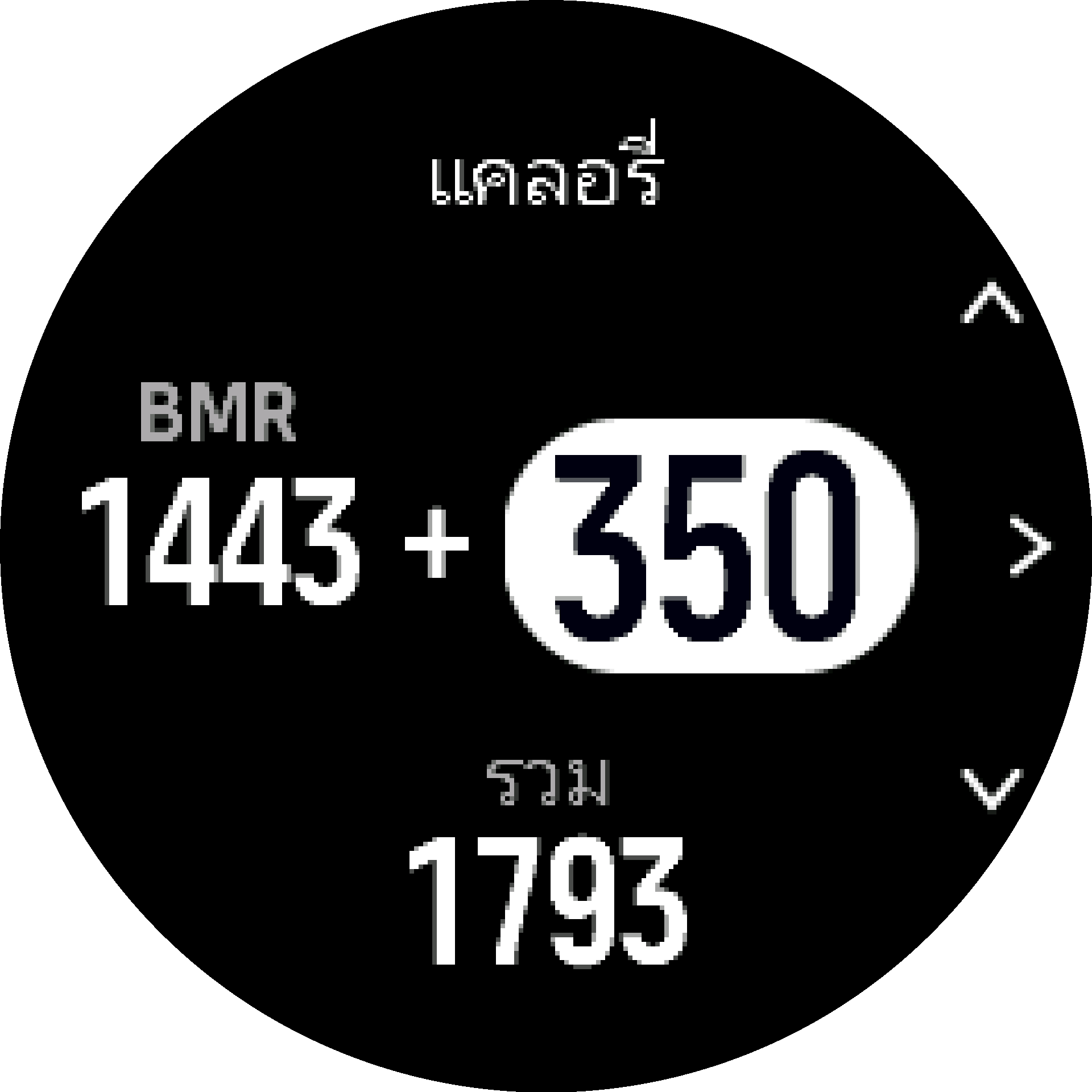

แคลอรี่ทั้งหมดที่คุณเผาผลาญต่อวันจะขึ้นอยู่กับสองปัจจัยคืออัตราการเผาผลาญ (BMR) และกิจกรรมการออกกำลังกายของคุณ
แคลอรี่รวม
ค่า BMR คือปริมาณแคลอรี่ที่ร่างกายเผาผลาญในขณะที่กำลังพัก ซึ่งเป็นปริมาณแคลอรี่ที่ร่างกายต้องใช้เพื่อให้ร่างกายอบอุ่นและทำงานบางอย่างได้ เช่น กะพริบตาหรือทำให้หัวใจเต้น ปริมาณแคลอรี่นี้ขึ้นอยู่กับลักษณะส่วนตัวของคุณ รวมถึงปัจจัยต่าง ๆ เช่น อายุและเพศ
เมื่อกำหนดปริมาณแคลอรี่เป้าหมายแล้ว คุณต้องระบุปริมาณแคลอรี่ที่ต้องการเผาผลาญ นอกเหนือจากค่า BMR หรือที่เรียกว่าแคลอรี่จากกิจกรรมทางร่างกาย วงแหวนในหน้าจอแสดงความคืบหน้าในการทำกิจกรรม โดยขึ้นอยู่กับปริมาณแคลอรี่ที่เผาผลาญในระหว่างวันเมื่อเปรียบเทียบกับเป้าหมายที่ตั้งไว้
