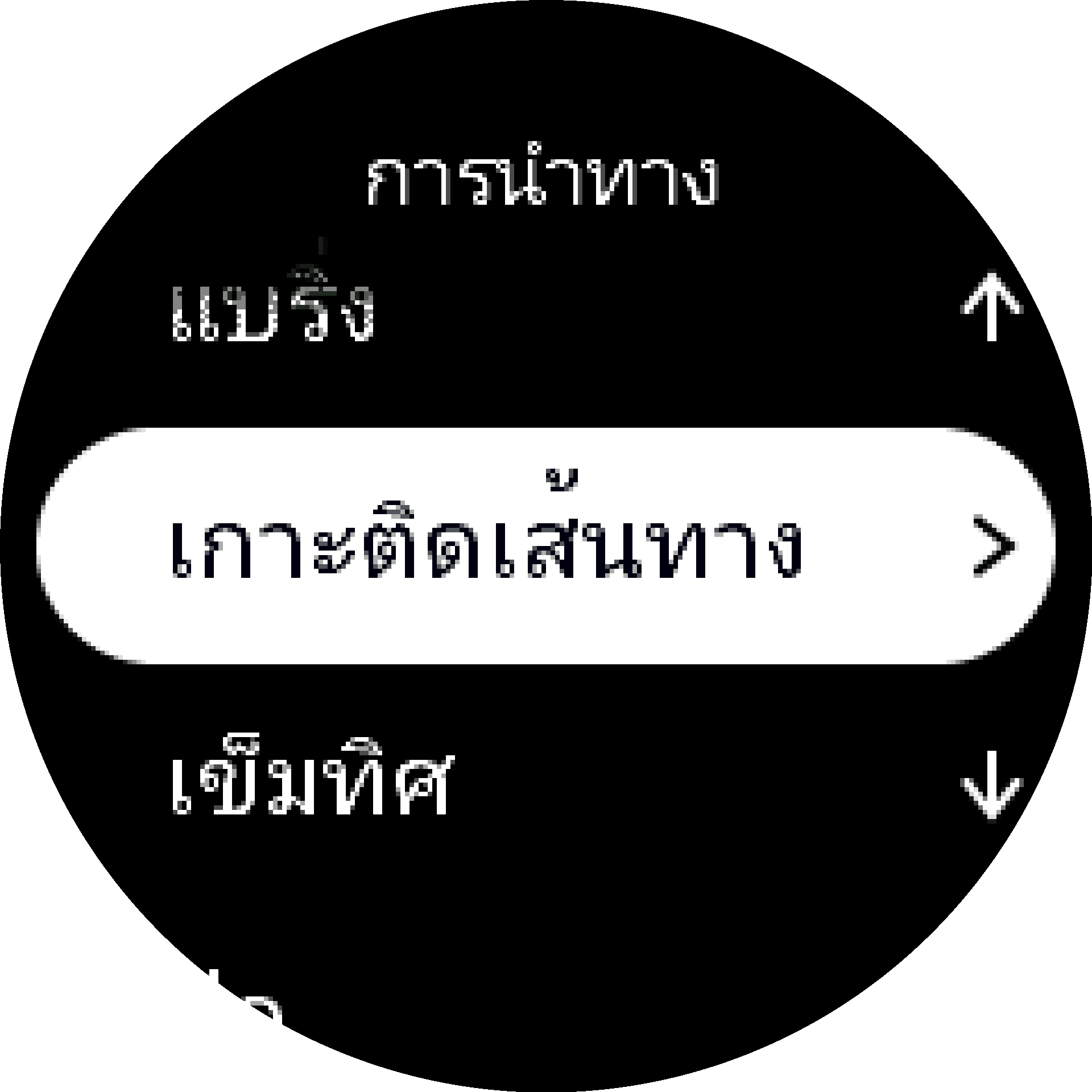

วิธีใช้ เกาะติดเส้นทาง ในระหว่างการออกกำลังกาย:
  1. สร้างเส้นทางในแอป Suunto และซิงค์นาฬิกาของคุณ หากคุณยังไม่ได้ทำ
  2. เลือกโหมดกีฬาที่ใช้ GPS
  3. เลื่อนลงและเลือก การนำทาง
  4. เลือก เกาะติดเส้นทาง และกดปุ่มกลาง
  5. เลือกเส้นทางที่คุณต้องการนำทาง แล้วกดปุ่มกลาง
เริ่มออกกำลังกายตามปกติและไปตามเส้นทางที่เลือก
