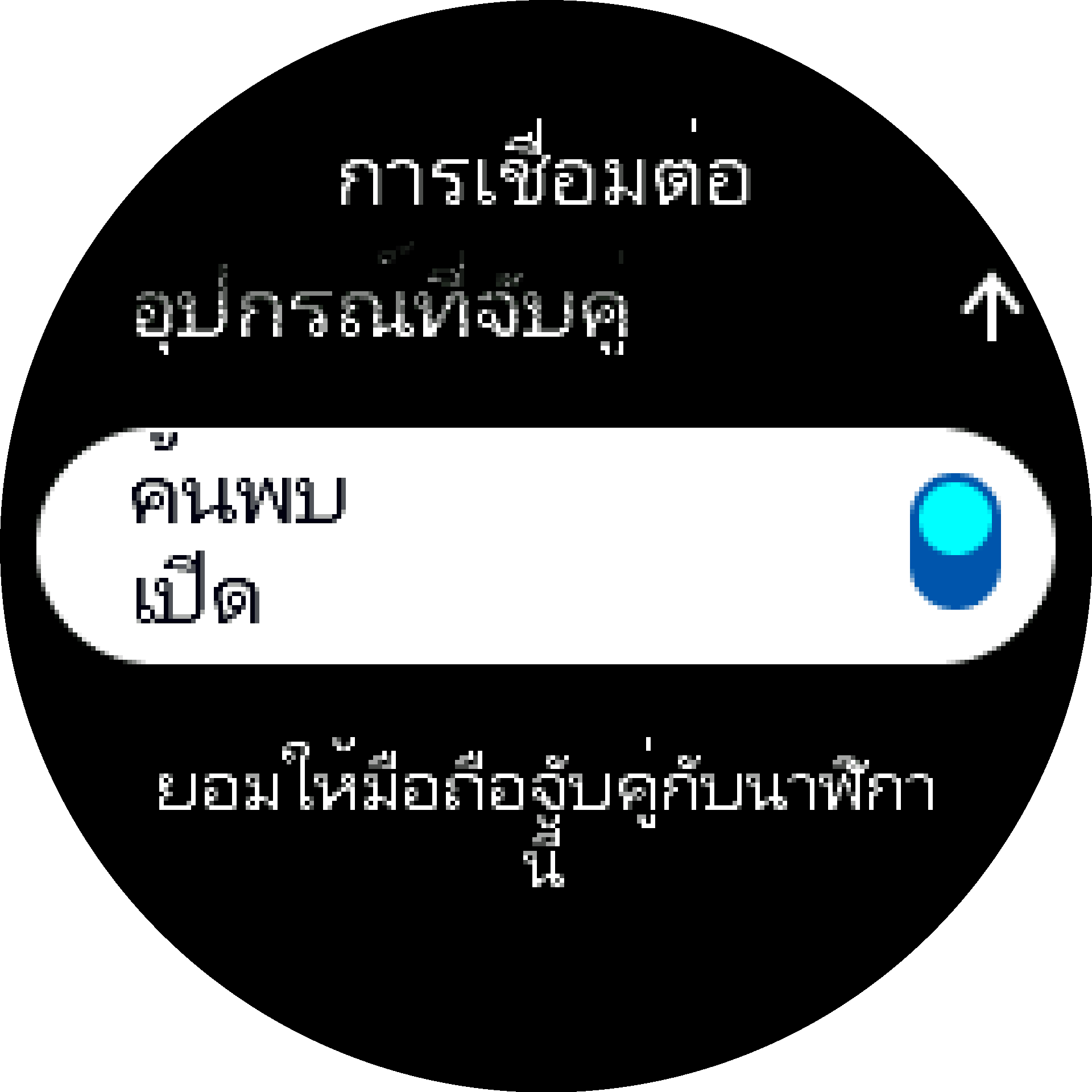

หากคุณไม่ต้องการให้นาฬิกาปรากฏให้เครื่องสแกน Bluetooth เห็น ให้เปิดหรือปิดการตั้งค่าการค้นพบได้จากการตั้งค่าในส่วน » การเชื่อมต่อ > ค้นพบ
Discovery Toggle S9PP

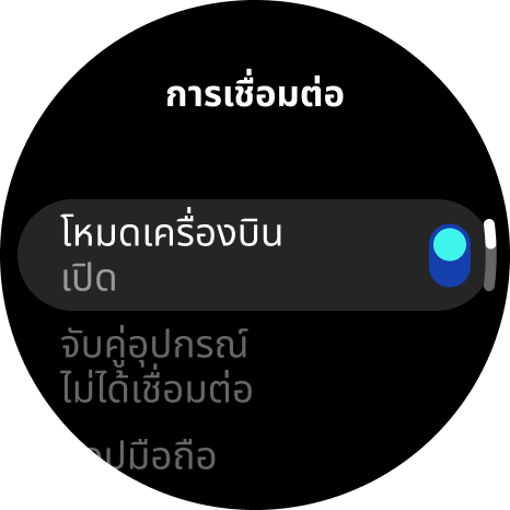

Bluetooth ยังสามารถปิดได้โดยการเปิดโหมดใช้งานโหมดเครื่องบิน โปรดดู โหมดเครื่องบิน
โหมดเครื่องบิน
เปิดใช้งานโหมดเครื่องบินเมื่อจำเป็นเพื่อปิดการส่งสัญญาณไร้สาย คุณสามารถเปิดหรือปิดโหมดเครื่องบินได้จากการตั้งค่าภายใต้ การเชื่อมต่อ หรือใน แผงควบคุม
airp mode
หมายเหตุ:
หากต้องการจับคู่ทุกอย่างกับอุปกรณ์ของคุณ คุณต้องปิดโหมดเครื่องบินก่อนถ้าคุณเปิดไว้

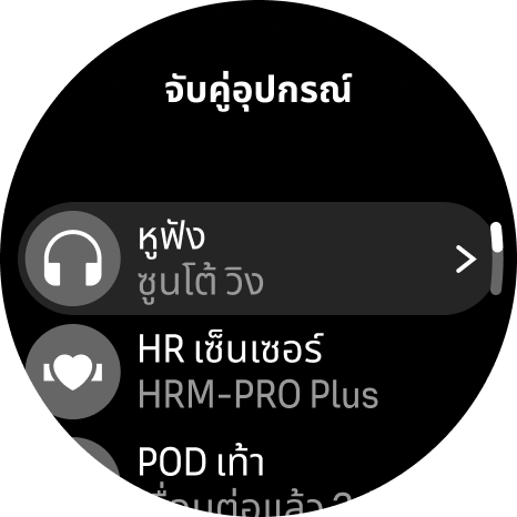

วิธีจับคู่หูฟัง POD หรือเซ็นเซอร์:
  1. ไปที่การตั้งค่านาฬิกาของคุณและเลือก การเชื่อมต่อ
  2. เลือกตัวเลือก จับคู่อุปกรณ์ เพื่อดูรายการประเภทอุปกรณ์ที่เข้ากันได้
  3. เลื่อนลงไปเพื่อดูรายการทั้งหมดและแตะที่ประเภทอุปกรณ์ที่คุณต้องการจับคู่
    pair devices

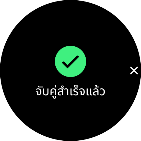

  4. ปฏิบัติตามคำแนะนำในนาฬิกาเพื่อดำเนินการจับคู่ให้เสร็จสิ้น (โปรดดูคู่มือหูฟัง เซ็นเซอร์ หรือ POD หากจำเป็น) กดปุ่มตรงกลางเพื่อไปยังขั้นตอนถัดไป
    pair success
หาก POD มีการตั้งค่าที่จำเป็น ระบบจะแจ้งให้ป้อนค่าในระหว่างกระบวนการจับคู่
