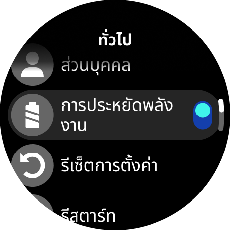

การประหยัดพลังงาน
นาฬิกาของคุณมีตัวเลือกประหยัดพลังงานที่จะปิดการสั่นทั้งหมดและลดความสว่างของหน้าจอและความถี่ของการวัดอัตราการเต้นของหัวใจในแต่ละวันเพื่อยืดอายุแบตเตอรี่ระหว่างการใช้งานปกติในแต่ละวัน สำหรับตัวเลือกการประหยัดพลังงานระหว่างการบันทึกกิจกรรม โปรดดู การจัดการพลังงานแบตเตอรี่
เปิด/ปิดการประหยัดพลังงานจากการตั้งค่าภายใต้ ทั่วไป » การประหยัดพลังงาน หรือใน แผงควบคุม
on off setting
หมายเหตุ:
การประหยัดพลังงานจะเปิดใช้งานโดยอัตโนมัติเมื่อเหลือแบตเตอรี่ 10%
การรีเซ็ตและปิดเครื่อง
นาฬิกา Suunto มีการรีเซ็ตให้เลือกสองรูปแบบเพื่อแก้ไขปัญหาที่แตกต่างกันดังนี้
  • วิธีแรกคือการซอฟต์รีเซ็ต หรือเรียกอีกอย่างว่า การรีสตาร์ท
  • วิธีที่สองคือการฮาร์ดรีเซ็ต หรือเรียกอีกอย่างว่าการรีเซ็ตเป็นค่าเริ่มต้นจากโรงงาน
รีสตาร์ท (การซอฟต์รีเซ็ต):
การรีสตาร์ทนาฬิกาอาจช่วยได้ในสถานการณ์ต่อไปนี้:
  • อุปกรณ์ไม่ตอบสนองต่อการกดปุ่ม การแตะ หรือการปัดใดๆ (หน้าจอสัมผัสไม่ทำงาน)
  • หน้าจอค้างหรือว่างเปล่า
  • ไม่มีการสั่น เช่น ขณะกดปุ่ม
  • ฟังก์ชันของนาฬิกาไม่ทำงานอย่างที่คาดหวัง เช่น นาฬิกาไม่บันทึกอัตราการเต้นของหัวใจ (ไฟ LED แสดงอัตราการเต้นของหัวใจแบบออปติคัลไม่กะพริบ) เข็มทิศไม่ดำเนินขั้นตอนการปรับเทียบให้เสร็จสิ้น ฯลฯ
  • ตัวนับก้าวไม่นับจำนวนก้าวของคุณในแต่ละวันเลย (โปรดทราบว่าจำนวนก้าวที่บันทึกไว้อาจแสดงล่าช้าในแอป)
หมายเหตุ:
การรีสตาร์ทจะยุติและบันทึกการออกกำลังกายที่กำลังทำค้างไว้ โดยทั่วไป ข้อมูลการออกกำลังกายจะไม่หายไป แต่บางสถานการณ์ การซอฟต์รีเซ็ตอาจทำให้หน่วยความจำเสียหายได้
คุณสามารถรีสตาร์ทนาฬิกาของคุณผ่าน การตั้งค่า เลือก ทั่วไป และเลื่อนลงไปที่ รีสตาร์ท ยืนยันการเลือกของคุณโดยการกดปุ่มด้านบน
หากคุณไม่สามารถเข้าถึงเมนูนาฬิกาได้ ให้กดปุ่มบนค้างไว้ 10 วินาทีแล้วปล่อยเพื่อรีสตาร์ทนาฬิกา
มีสถานการณ์เฉพาะที่การทำซอฟต์รีเซ็ตอาจไม่แก้ไขปัญหา และต้องใช้การรีเซ็ตแบบที่สอง หากการทำตามขั้นตอนข้างต้นไม่สามารถแก้ไขปัญหาของคุณได้ การทำฮาร์ดรีเซ็ตอาจช่วยได้
การฮาร์ดรีเซ็ต (รีเซ็ตเป็นค่าเริ่มต้นจากโรงงาน):
การรีเซ็ตกลับเป็นค่าจากโรงงานจะเรียกคืนค่าทั้งหมดของนาฬิกากลับเป็นค่าเริ่มต้น ซึ่งจะลบข้อมูลทั้งหมดออกจากนาฬิกา รวมถึงข้อมูลการออกกำลังกาย ข้อมูลและการตั้งค่าส่วนบุคคลที่ไม่ได้ซิงค์กับแอป Suunto หลังการฮาร์ดรีเซ็ต คุณต้องดำเนินการตั้งค่าเริ่มต้นของนาฬิกา Suunto ของคุณ
อาจทำการรีเซ็ตนาฬิกากลับเป็นค่าจากโรงงานได้ในสถานการณ์ต่อไปนี้:
  • ตัวแทนฝ่ายสนับสนุนลูกค้าของ Suunto ขอให้คุณดำเนินการดังกล่าวเป็นส่วนหนึ่งของขั้นตอนการแก้ไขปัญหา
  • การซอฟต์รีเซ็ตไม่ได้เป็นการแก้ไขปัญหา
  • อายุการใช้งานแบตเตอรี่ของอุปกรณ์ของคุณลดลงอย่างมาก
  • อุปกรณ์ไม่ได้เชื่อมต่อกับ GPS และการแก้ไขปัญหาอื่นๆ ไม่ได้ช่วยแก้ไขปัญหา
  • อุปกรณ์มีปัญหาในการเชื่อมต่อกับอุปกรณ์ Bluetooth (เช่น เซ็นเซอร์อัจฉริยะหรือแอปมือถือ) และการแก้ไขปัญหาอื่นๆ ไม่ได้ช่วยแก้ไขปัญหา
สามารถทำการรีเซ็ตนาฬิกาเป็นค่าเริ่มต้นจากโรงงานผ่าน การตั้งค่า บนนาฬิกาของคุณ เลือก ทั่วไป เลื่อนลงไปที่ รีเซ็ตการตั้งค่า และทำการเลือก เริ่มการรีเซ็ตโดยการกดปุ่มด้านบน ข้อมูลทั้งหมดบนนาฬิกาจะถูกลบขณะรีเซ็ต
หมายเหตุ:
การรีเซ็ตกลับเป็นค่าจากโรงงานจะลบข้อมูลการจับคู่ก่อนหน้านี้ที่เก็บไว้ในนาฬิกา หากจะเริ่มจับคู่กับแอป Suunto อีกครั้ง แนะนำให้คุณลบการจับคู่ก่อนหน้านี้ออกจากแอป Suunto และ Bluetooth ของโทรศัพท์ก่อนผ่านตัวเลือกอุปกรณ์ที่จับคู่
หมายเหตุ:
ทำตามสถานการณ์ทั้งสองนี้เฉพาะเมื่อเกิดเหตุฉุกเฉินเท่านั้น และไม่ควรทำเป็นปกติ หากยังเกิดปัญหาอยู่ แนะนำให้ติดต่อฝ่ายบริการลูกค้าหรือส่งนาฬิกาคืนศูนย์บริการรับอนุญาตเพื่อทำการตรวจสอบ
