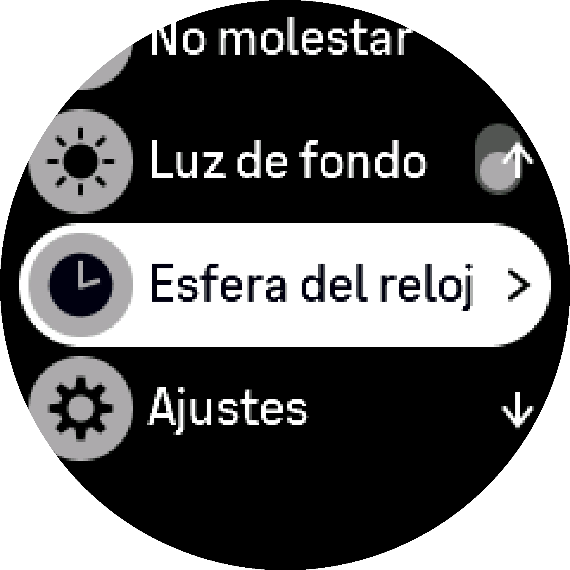

  3. Abre Personalizar desde los ajustes o en el Panel de control.
  4. Desplázate a Esfera del reloj y toca o pulsa el botón central para acceder.
    Ajuste Esfera del reloj S9PP

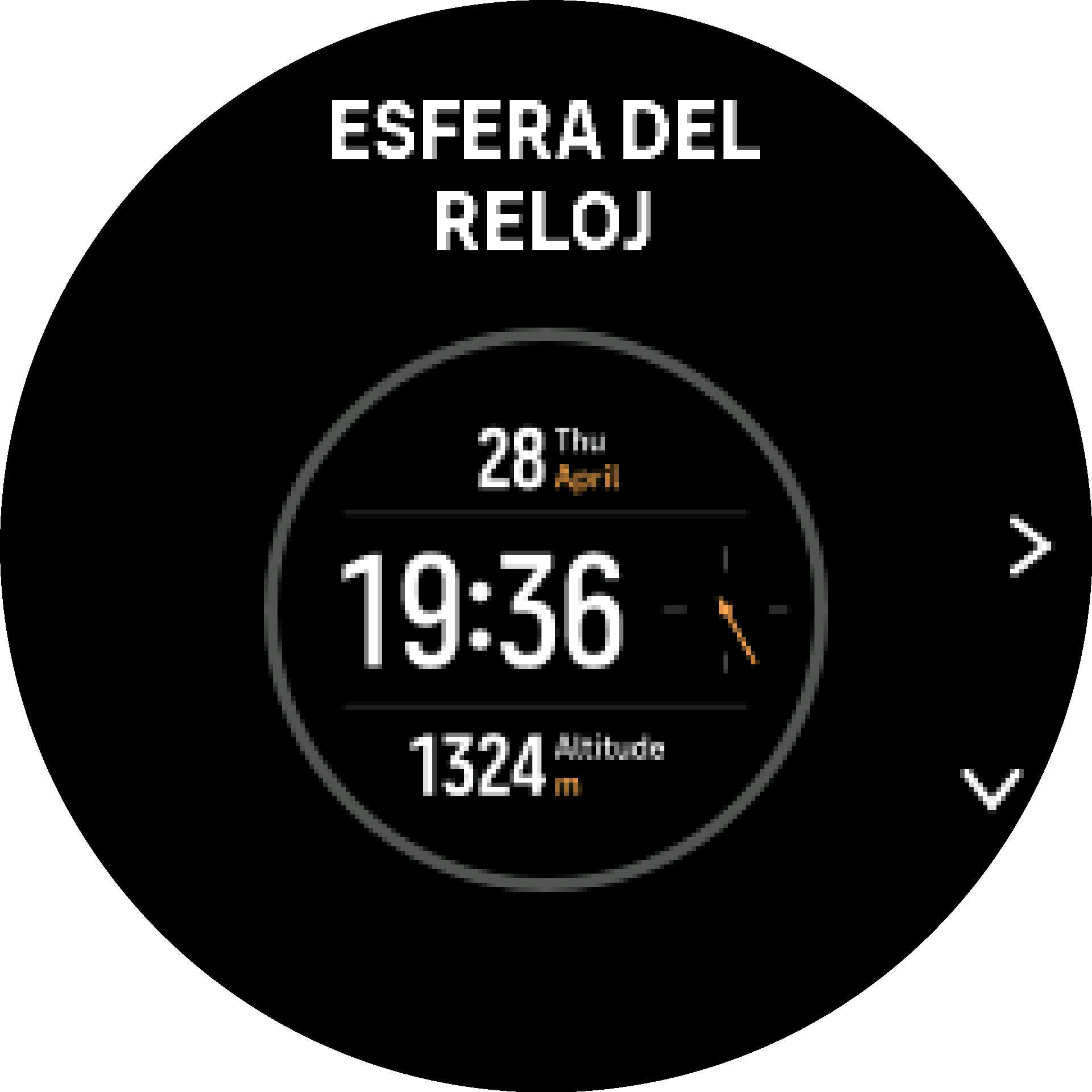

  5. Desliza el dedo hacia arriba y hacia abajo para desplazarte por las vistas previas de esferas de reloj y toca la que desees usar.
    Color de esfera de reloj S9PP
