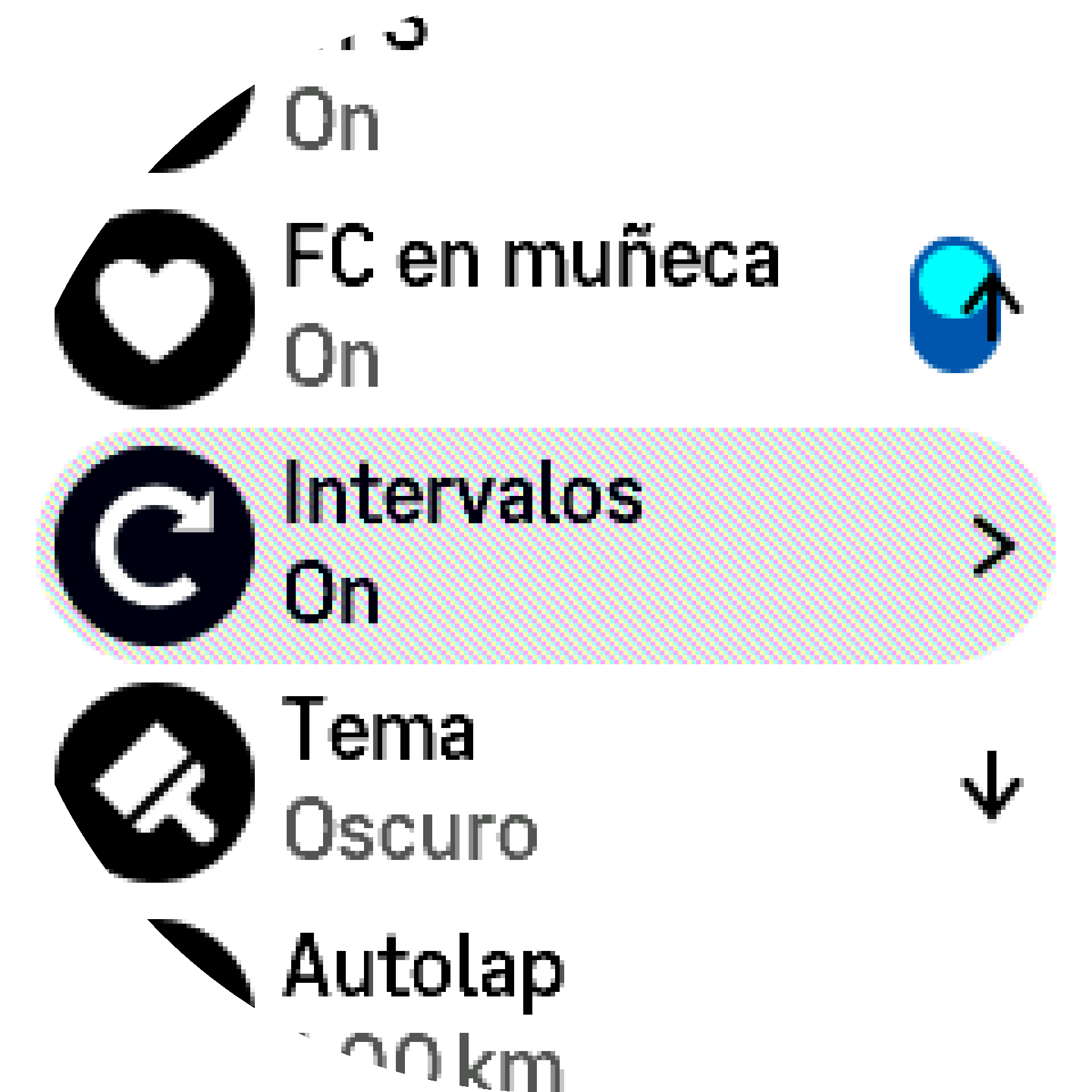

  1. Antes de empezar a grabar un ejercicio, desliza el dedo hacia arriba o pulsa el botón inferior para desplazarte hasta Intervalos y toca el ajuste o pulsa el botón central.
    Ajustes de entrenamiento con intervalos S9PP
  2. Activa Intervalos y modifica los ajustes como se describe anteriormente.
