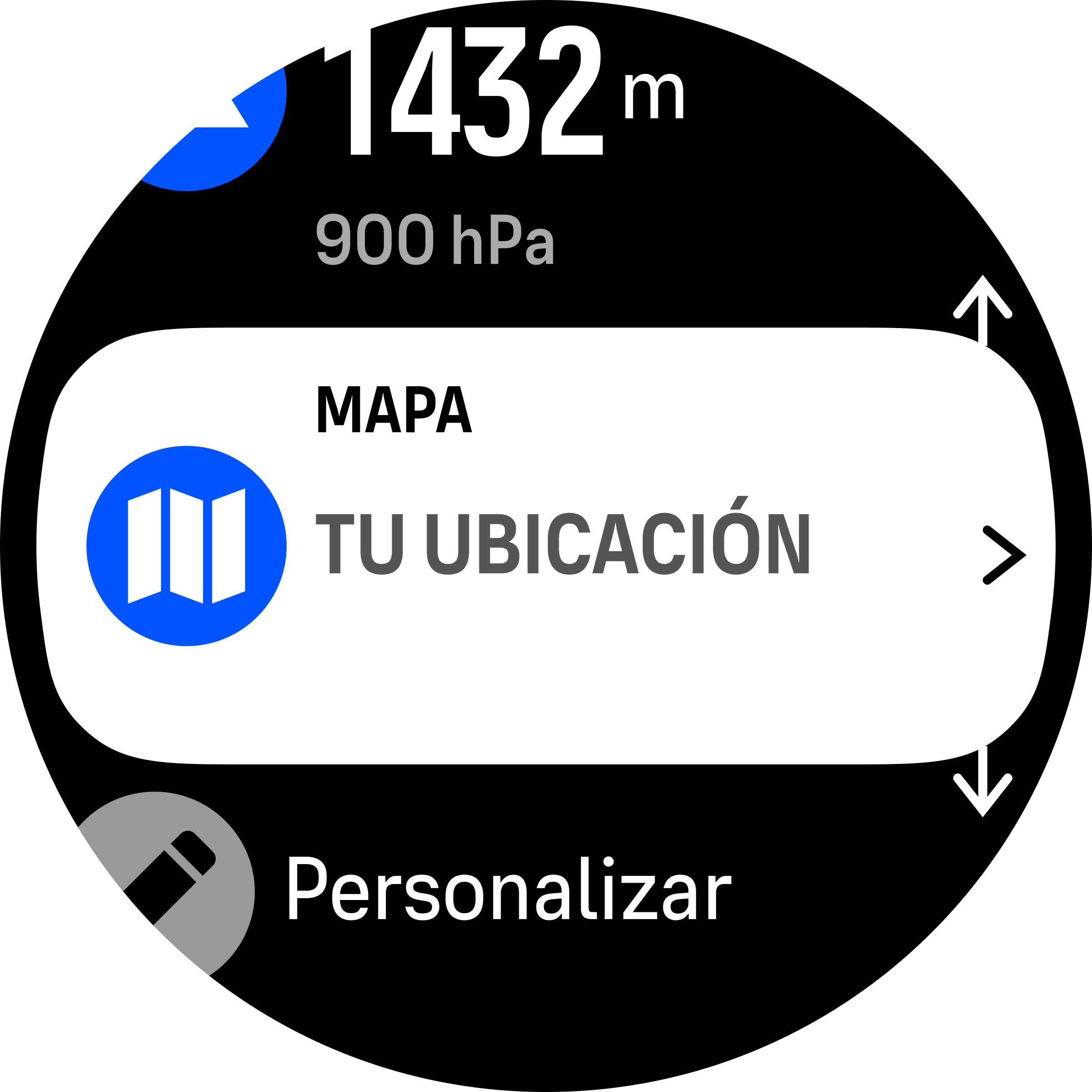

  1. Desde la esfera del reloj, desliza el dedo hacia arriba o pulsa el botón inferior y selecciona Mapa.
    Elemento de menú del mapa

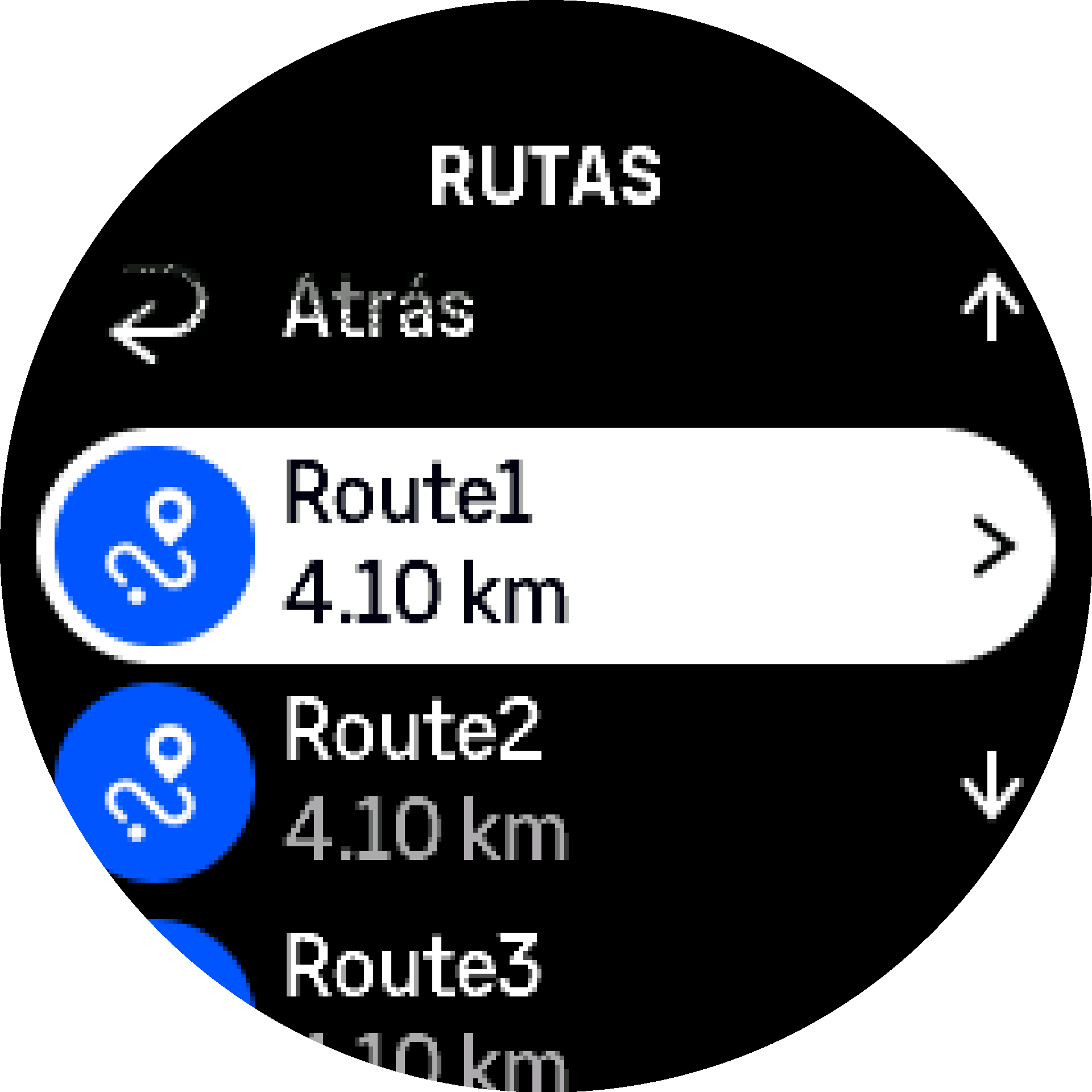

  3. Desplázate a Rutas y pulsa el botón central para abrir tu lista de rutas.
  4. Desplázate a la ruta por la que quieres navegar y pulsa el botón central.
    Lista de rutas S9PP

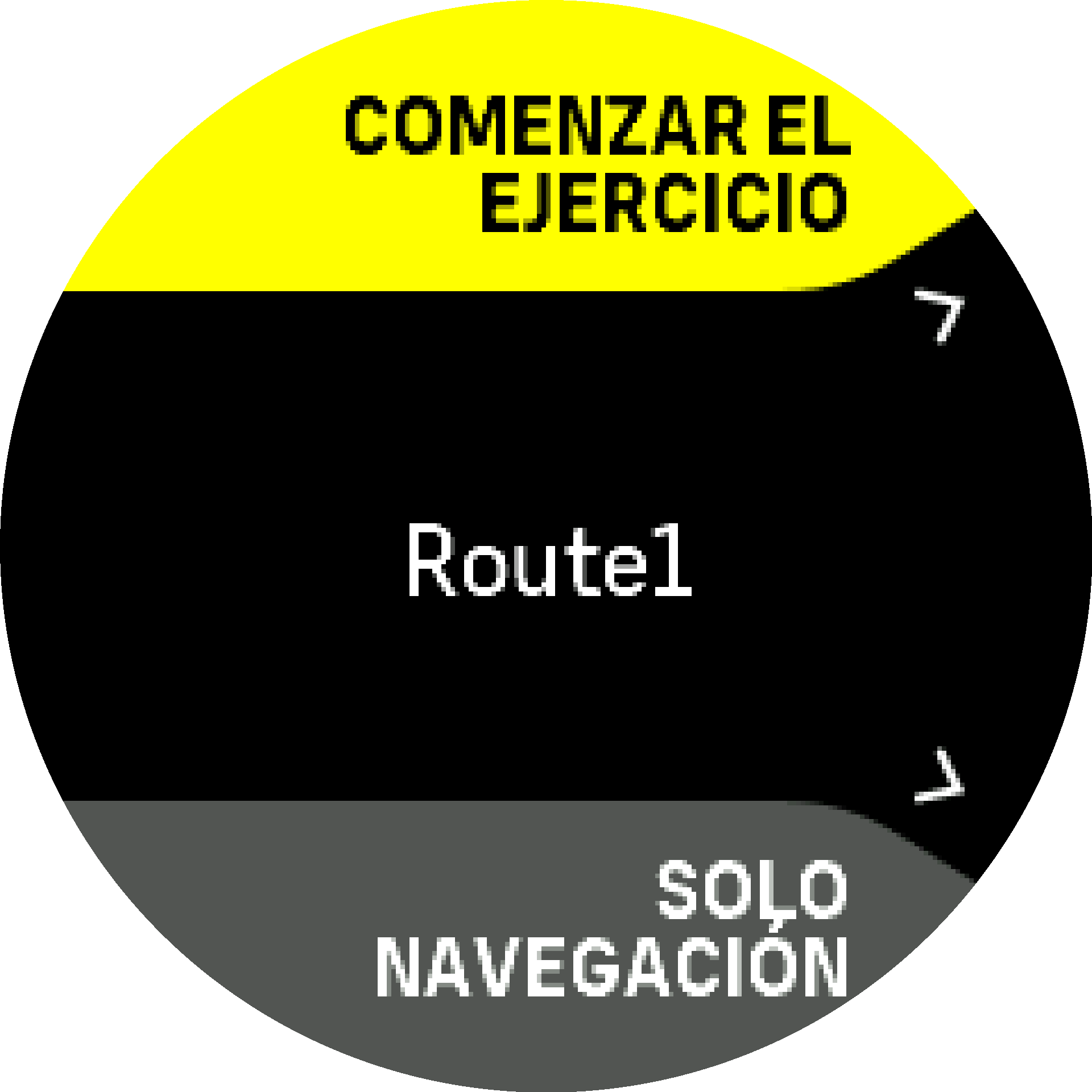

  6. Selecciona Comenzar el ejercicio si quieres usar la ruta para hacer ejercicio o selecciona Solo navegación si lo único que deseas es navegar por la ruta.
    Rutas durante el ejercicio S9PP
    NOTA:
    Si solo utilizas la ruta para navegar, no se guardará ni registrará nada en la app Suunto.
