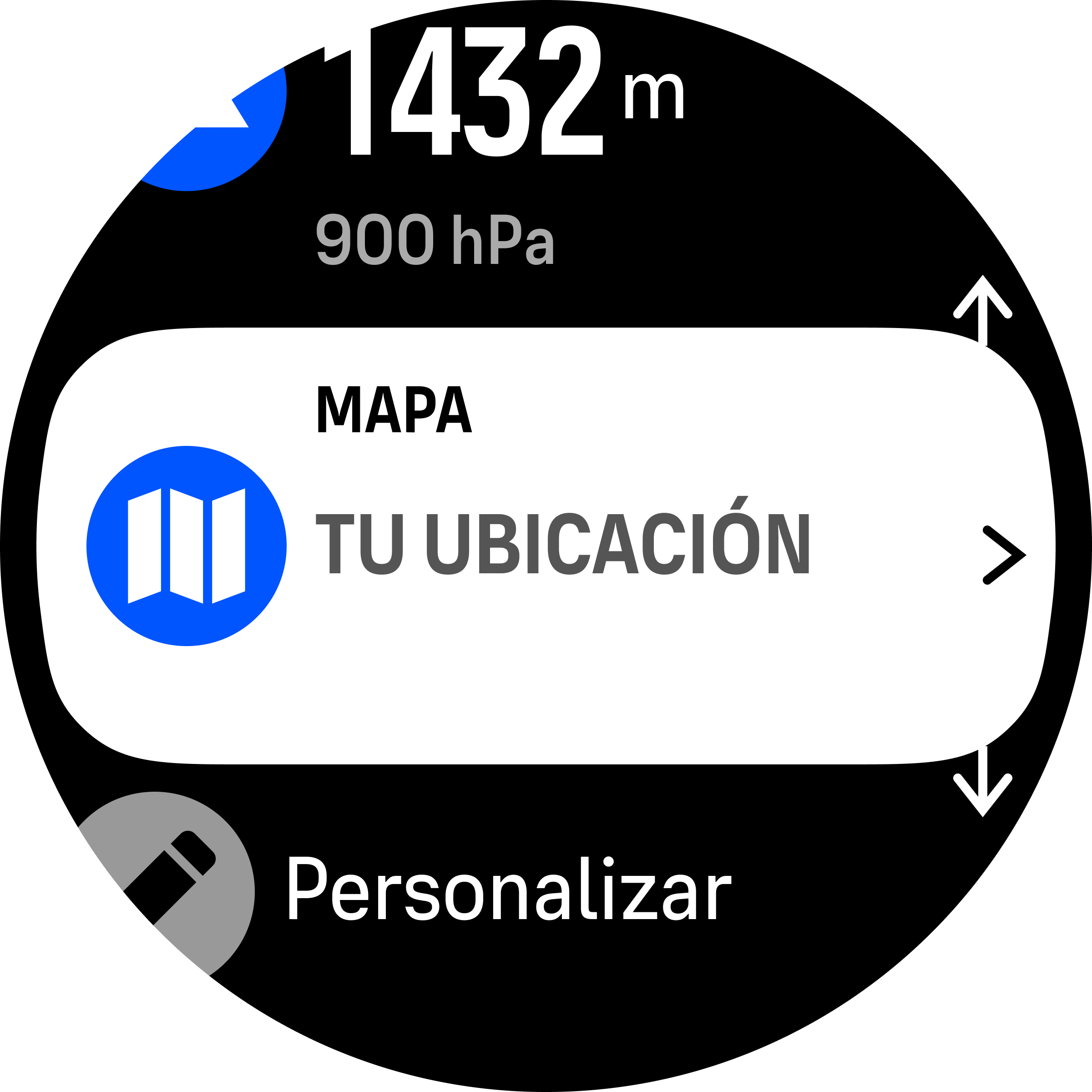

- Desliza el dedo hacia arriba en la esfera del reloj o pulsa el botón inferior. - También puedes acceder a las funciones de navegación desde el widget de brújula.
- Selecciona Mapa.
- La pantalla del mapa muestra tu ubicación actual y entorno.

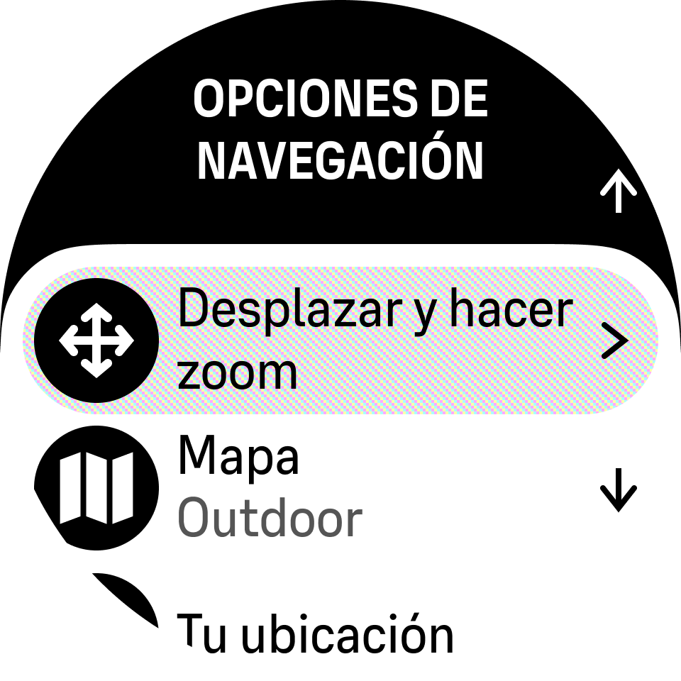

- Pulsa el botón inferior para abrir una lista de accesos directos. Los accesos directos te permiten acceder rápido a funciones de navegación tales como comprobar las coordenadas de tu ubicación actual o seleccionar una ruta de navegación.
