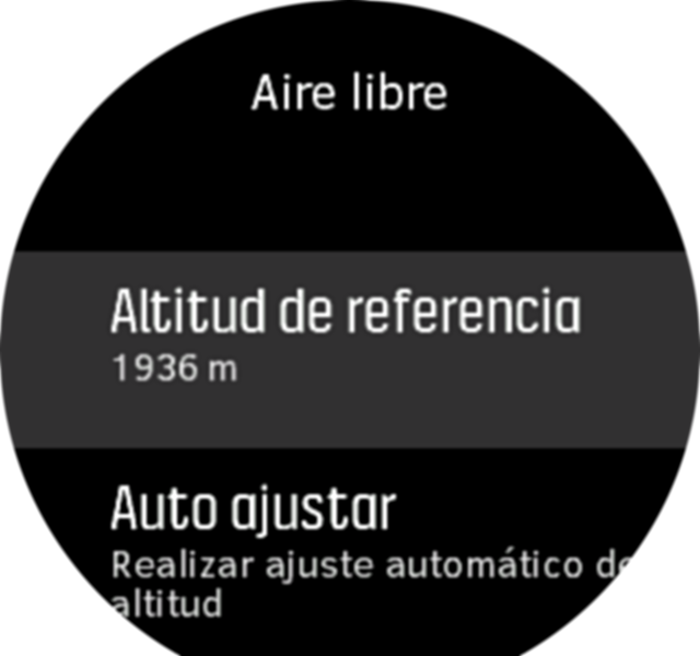

Altímetro
Suunto 9 usa presión barométrica para medir la altitud. Para obtener lecturas precisas, has de definir un punto de referencia de altitud. Puede ser tu elevación actual si conoces su valor exacto. También puedes usar FusedAlti (ver FusedAlti™) para establecer tu punto de referencia de forma automática.
Establece tu punto de referencia desde los ajustes en Aire libre.
