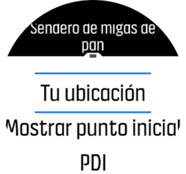

  3. Desliza el dedo hacia arriba o pulsa el botón inferior para abrir el menú de accesos directos.
  4. Desplázate hasta Buscar atrás y toca la pantalla o pulsa el botón central para seleccionar.
    Desplazarse a Buscar atrás Spartan

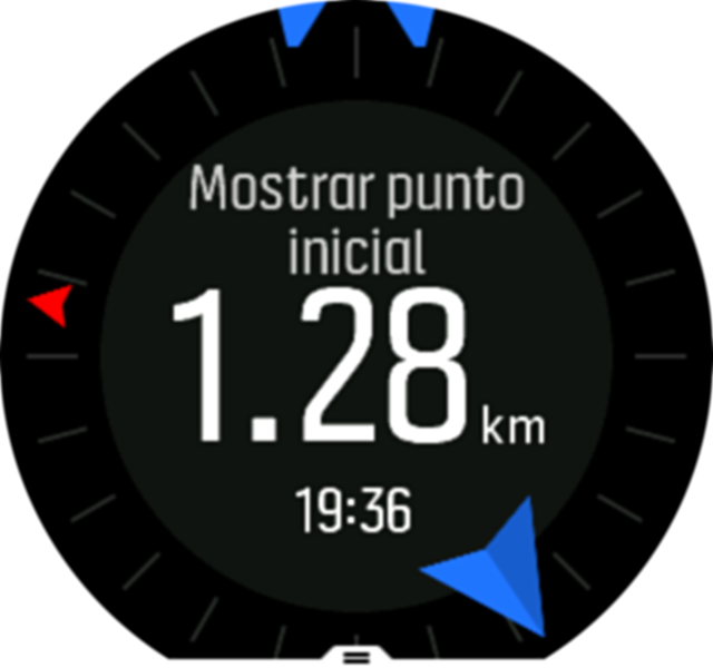

Las indicaciones de navegación se muestran como última pantalla del modo de deporte seleccionado.
Pantalla de Buscar atrás Spartan

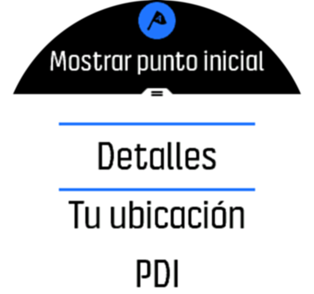

  1. Desde la vista de Buscar atrás, desliza el dedo hacia arriba o pulsa el botón inferior para abrir el menú de accesos directos.
  2. Selecciona Detalles.
    Desplazarse a Datos de Buscar atrás Spartan

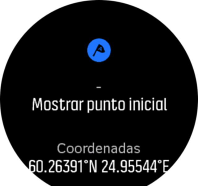

  3. Desliza el dedo hacia arriba o pulsa el botón inferior para desplazarte por la lista.
    Información detallada de Buscar atrás Spartan
