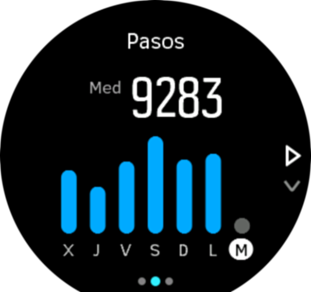

También puedes ver tus pasos de los últimos siete días deslizando el dedo hacia la izquierda. Desliza el dedo hacia la izquierda o pulsa el botón central de nuevo para ver el consumo de calorías.
ActivityMonitoring steps week
Desliza el dedo hacia arriba para comprobar tu actividad de los últimos 7 días en cifras en lugar de en un gráfico.

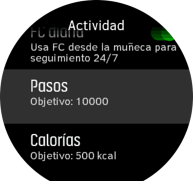

Objetivos de actividad
Puedes modificar tus objetivos diarios tanto para pasos como para calorías. Desde la pantalla de actividad, toca y mantén el dedo sobre la pantalla, o mantén el botón central pulsado para abrir los ajustes de objetivos de actividad.
Activity Goals
Para establecer tus objetivos de pasos, define el número total de pasos para el día.
El total de calorías que quemas por día se basa en dos factores: tu tasa metabólica basal (TMB) y tu actividad física.
Activity Goals calories
La TMB es la cantidad de calorías que tu cuerpo quema mientras descansas. Se trata de las calorías que tu cuerpo necesita para mantener su temperatura y llevar a cabo funciones básicas como pestañear o hacer latir el corazón. Dicho número se basa en tu perfil personal y tiene en cuenta factores como la edad o el sexo.
Para establecer un objetivo de calorías, define cuántas calorías quieres quemar además de las de tu TMB. Estas calorías se denominan calorías activas. El anillo que rodea a la pantalla de actividad avanza según el número de calorías activas que quemas durante el día, comparadas con tu objetivo.
