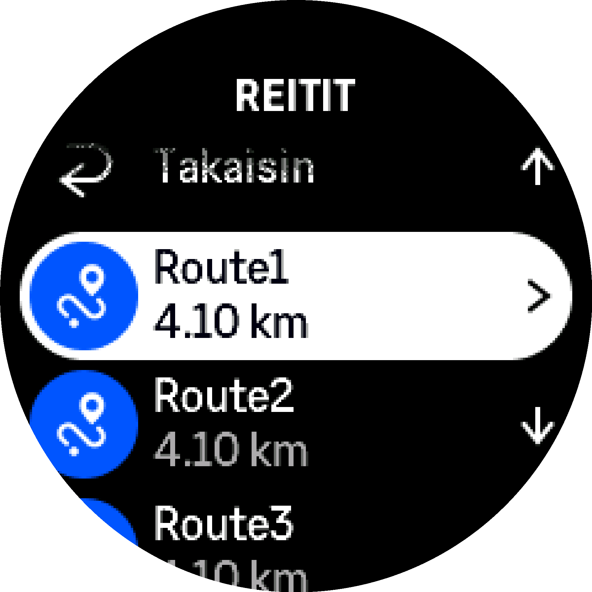

  3. Vieritä kohtaan Reitit ja avaa reittiluettelosi painamalla kruunupainiketta.
  4. Vieritä navigoitavan reitin kohdalle ja paina kruunupainiketta.
    Reittiluettelo S9PP

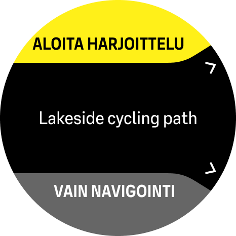

  5. Valitse reitti painamalla yläpainiketta.
  6. Valitse Aloita harjoittelu, jos haluat käyttää reittiä harjoitteluun, tai valitse Vain navigointi, jos haluat vain navigoida reittiä.
    Reittiharjoitus Phoenix
    HUOMAUTUS:
    Jos vain navigoit reittiä, Suunto-sovellukseen ei tallenneta eikä lokiin kirjata mitään.
