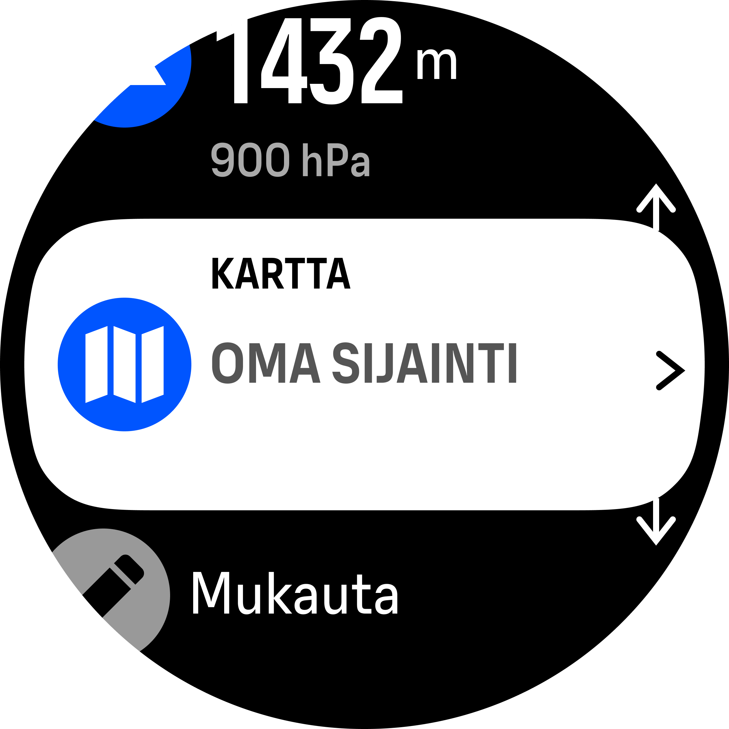

  1. Pyyhkäise kellotaulussa ylöspäin tai paina alapainiketta ja valitse Kartta.
    Karttavalikon kohta
  2. Avaa navigointiasetukset painamalla alapainiketta.

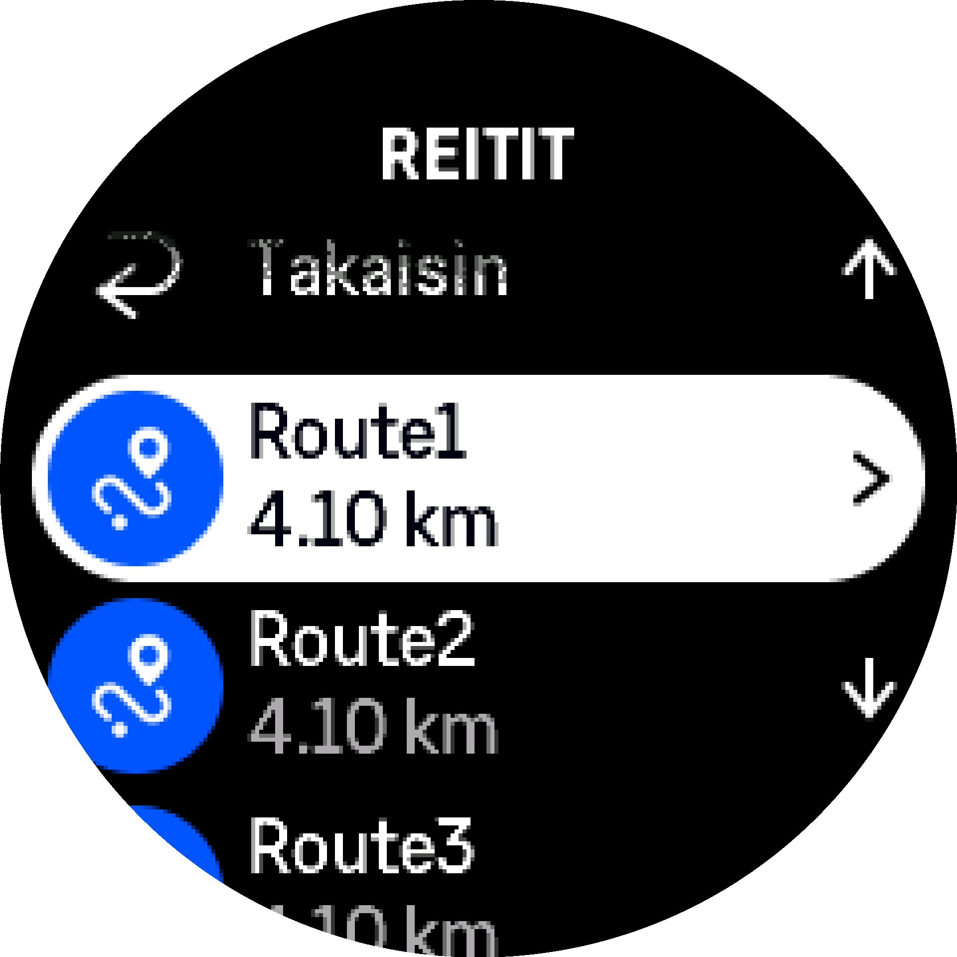

  3. Vieritä kohtaan Reitit ja avaa reittiluettelosi painamalla keskipainiketta.
  4. Vieritä navigoitavan reitin kohdalle ja paina keskipainiketta.
    Reittiluettelo S9PP

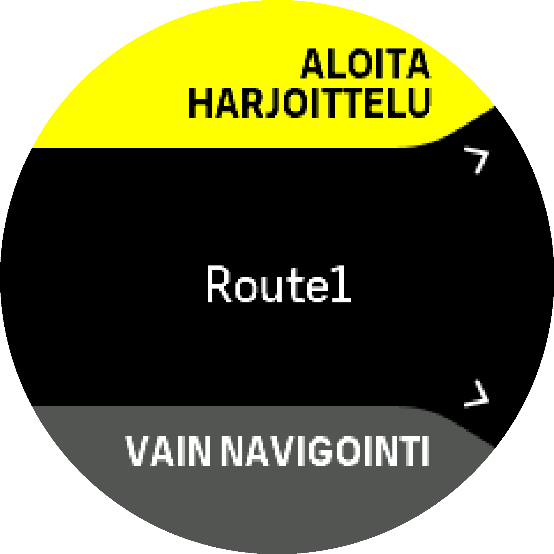

  5. Valitse reitti painamalla yläpainiketta.
  6. Valitse Aloita harjoittelu, jos haluat käyttää reittiä harjoitteluun, tai valitse Vain navigointi, jos haluat vain navigoida reittiä.
    Reittiharjoitus S9PP
    HUOMAUTUS:
    Jos vain navigoit reittiä, Suunto-sovellukseen ei tallenneta eikä lokiin kirjata mitään.
