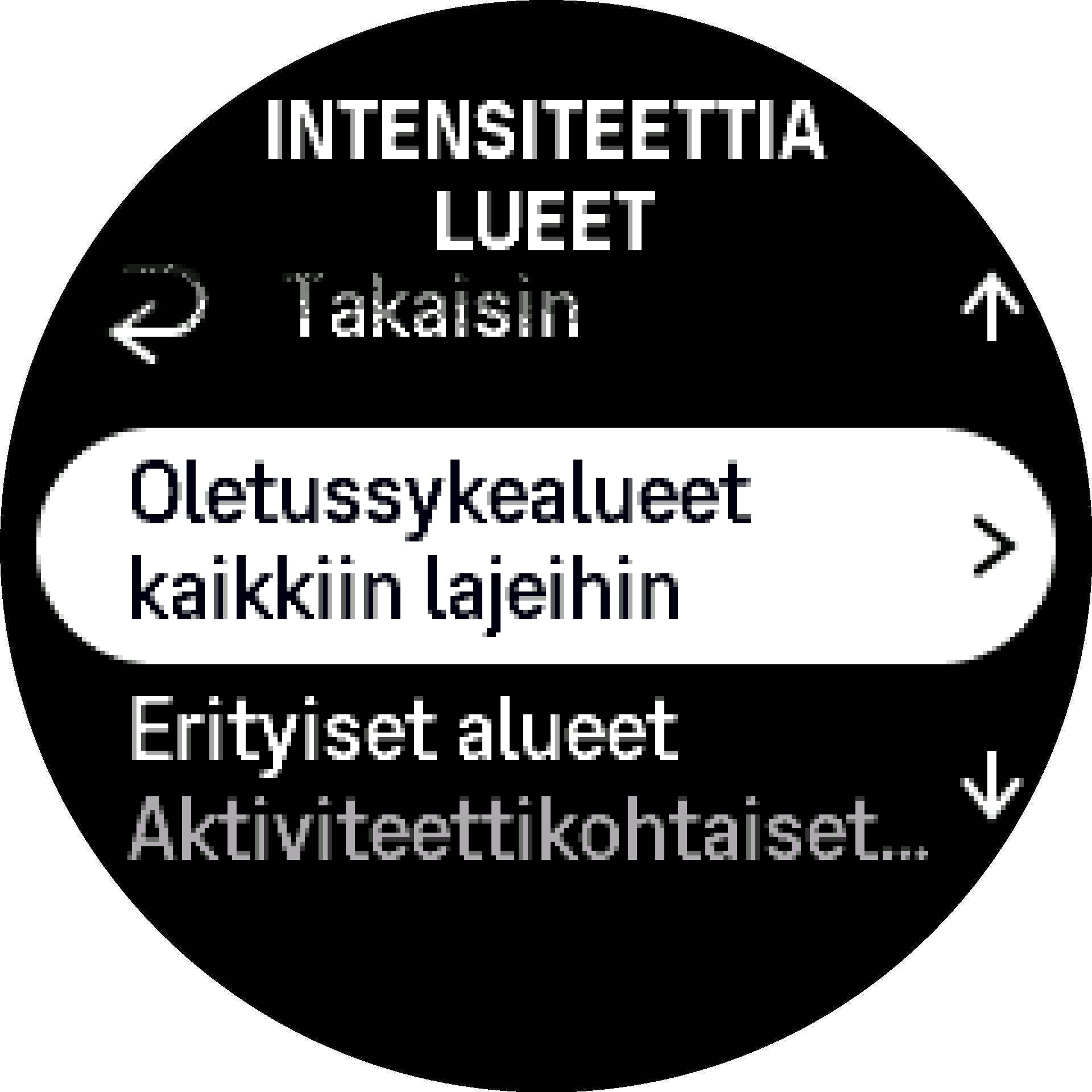

Enimmäissykkeen asettaminen
Aseta enimmäissyke asetuksissa kohdasta Harjoittelu » Intensiteettialueet » Oletussykealueet kaikkiin lajeihin.
  1. Napauta enimmäissykettä (suurin arvo, bpm) tai paina keskipainiketta.
  2. Valitse uusi enimmäissyke pyyhkäisemällä ylös tai alas tai painamalla ylä- tai alapainiketta.
    Oletusarvoinen enimmäissyke S9PP
  3. Napauta valintaa tai paina keskipainiketta.
  4. Voit poistua sykealuenäkymästä pyyhkäisemällä oikealle tai pitämällä keskipainiketta painettuna.

Oletussykealueiden asettaminen
Aseta oletussykealueet asetuksissa kohdasta Harjoittelu » Intensiteettialueet » Oletussykealueet kaikkiin lajeihin.
sykealueet-kohta

Lajikohtaisten sykealueiden asettaminen
Aseta lajikohtaiset sykealueet asetuksissa kohdasta Harjoittelu » Intensiteettialueet » Erityiset alueet.
  1. Napauta muokattavaa lajia (Juoksu tai Pyöräily) tai paina keskipainiketta, kun laji näkyy korostettuna.
  2. Ota sykealueet käyttöön tai poista ne käytöstä painamalla keskipainiketta.

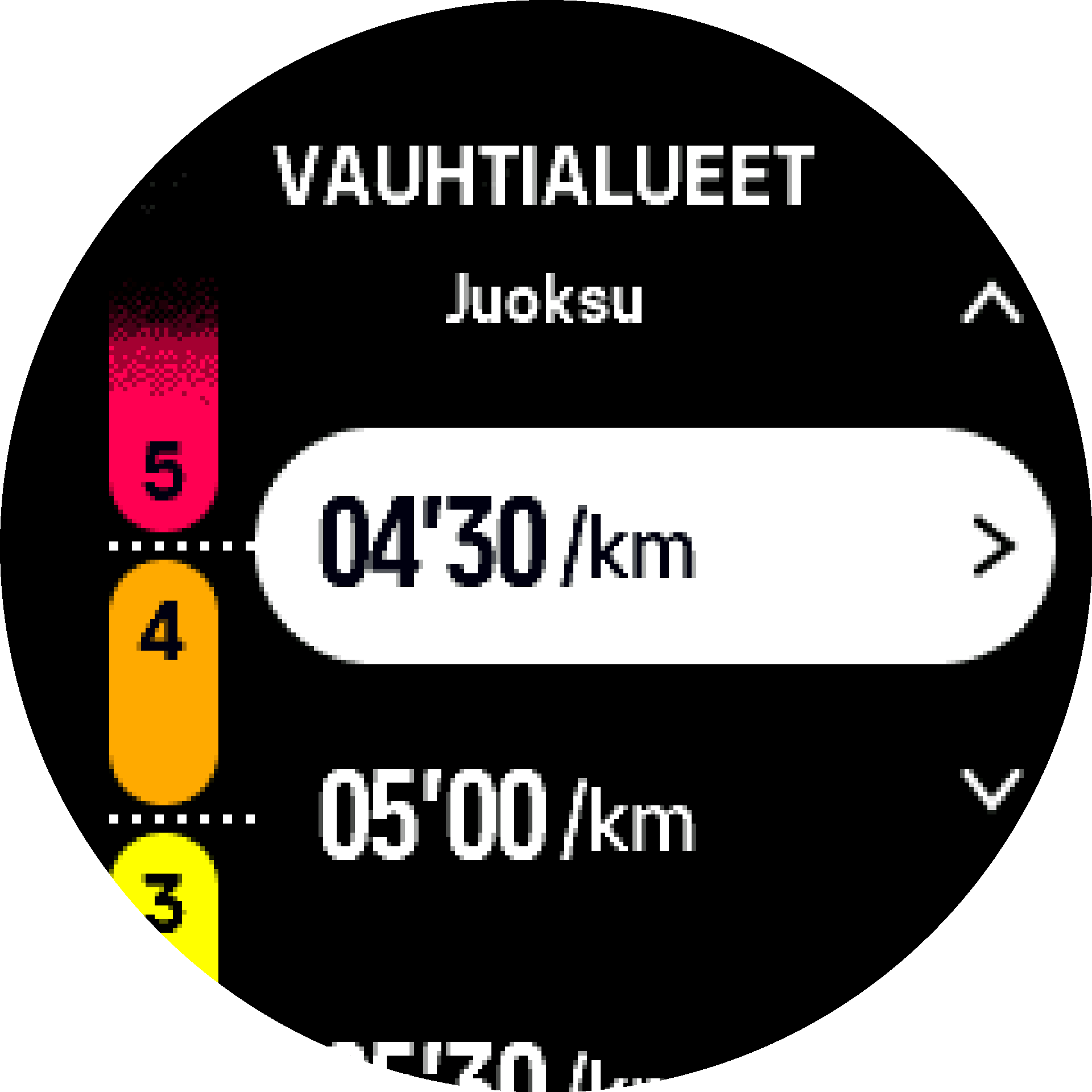

Vauhtialueet
Vauhtialueet toimivat aivan kuten sykealueetkin, mutta harjoittelun intensiteetti perustuu vauhtiin sykkeen sijaan. Vauhtialueet näytetään joko metri- tai brittijärjestelmän mukaisina arvoina asetustesi mukaan.
Suunto Vertical 2 -kellossa on käytettävissä viisi oletusvauhtialuetta, ja lisäksi voit määritellä omasi.
Vauhtialueet ovat käytettävissä juoksussa ja pyöräilyssä.
Vauhtialueiden asettaminen
Aseta lajikohtaiset vauhtialueet asetuksissa kohdasta Harjoittelu » Intensiteettialueet » Erityiset alueet.
  1. Napauta Juoksu tai Pyöräily tai paina keskipainiketta.
  2. Valitse vauhtialueet pyyhkäisemällä tai painamalla alapainiketta.
  3. Pyyhkäise ylös/alas tai paina ylä- tai alapainiketta ja sitten keskipainiketta, kun korostettuna on vauhtialue, jota haluat muuttaa.
  4. Valitse uusi vauhtialue pyyhkäisemällä ylös tai alas tai painamalla ylä- tai alapainiketta.
    Lisävauhtialueet S9PP
  5. Valitse uusi vauhtialuearvo painamalla keskipainiketta.
  6. Poistu vauhtialuenäkymästä pyyhkäisemällä oikealle tai painamalla keskipainiketta pitkään.

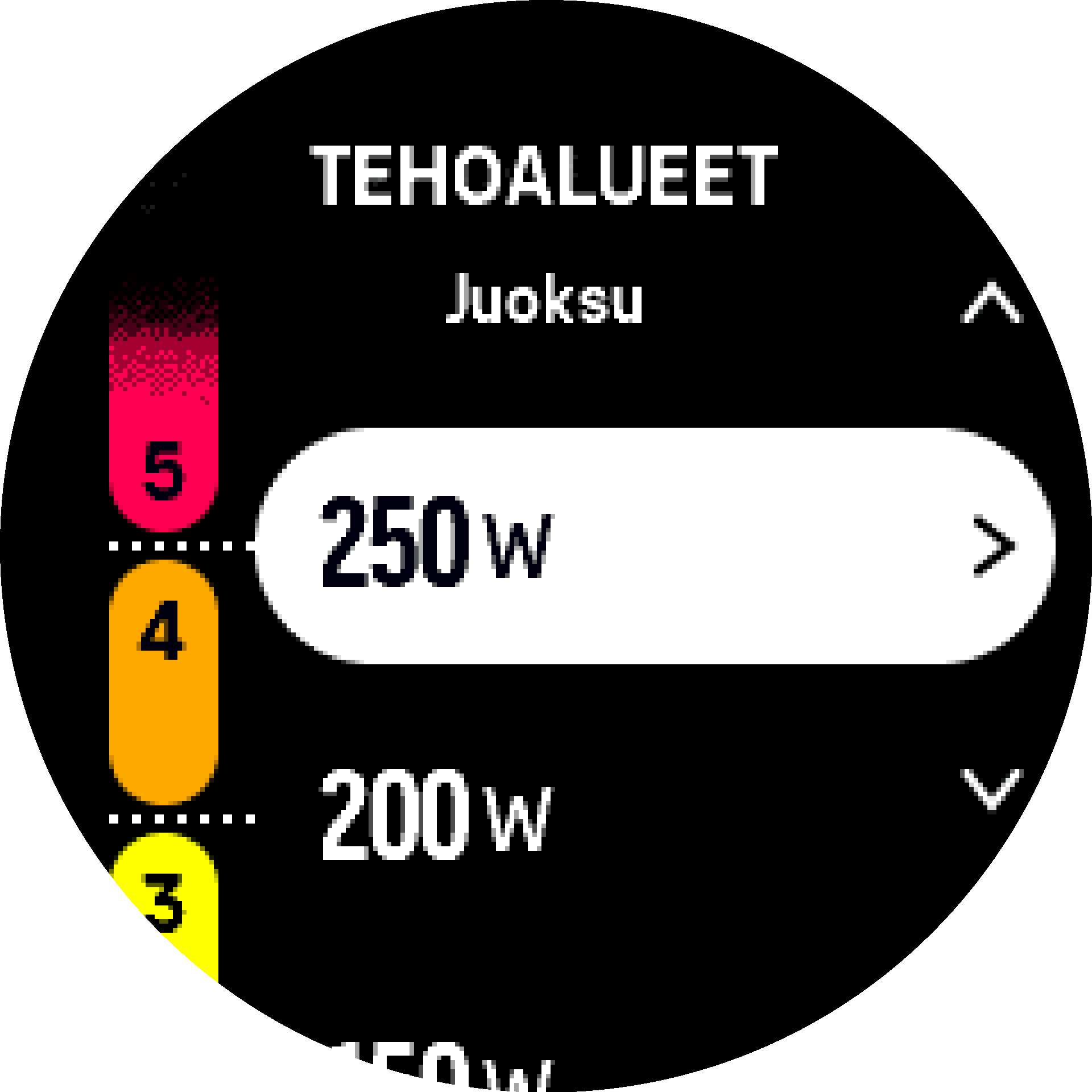

Tehoalueet
Tehomittari mittaa tietyn lajin suorittamiseen tarvittavan fyysisen ponnistuksen määrää. Ponnistus mitataan watteina. Tehomittarin pääasiallinen etu on sen tarkkuudessa. Tehomittari paljastaa tarkalleen, miten kovaa ponnistelet ja paljonko tehoa tuotat. Wattimääriä analysoimalla on myös helppo nähdä edistyminen.
Tehoalueet voivat auttaa sinua harjoittelemaan oikealla teholla.
Suunto Vertical 2 -kellossa on käytettävissä viisi oletustehoaluetta, ja lisäksi voit määritellä omasi.
Tehoalueet ovat käytettävissä kaikissa pyöräilyn, sisäpyöräilyn ja maastopyöräilyn oletusurheilutiloissa. Juoksussa ja polkujuoksussa on käytettävä erityisiä ”Teho”-urheilutiloja, jotta tehoalueet ovat käytettävissä. Jos käytät itse määrittämiäsi urheilutiloja, varmista, että tilasi käyttää tehoanturia, jotta saat myös tehoalueet käyttöösi.
Lajikohtaisten tehoalueiden asettaminen
Aseta lajikohtaiset tehoalueet asetuksissa kohdasta Harjoittelu » Intensiteettialueet » Erityiset alueet.
  1. Napauta muokattavaa lajia (juoksu tai pyöräily) tai paina keskipainiketta, kun laji näkyy korostettuna.
  2. Valitse tehoalueet pyyhkäisemällä ylös tai painamalla alapainiketta.
  3. Pyyhkäise ylös/alas tai paina ylä- tai alapainiketta ja valitse tehoalue, jota haluat muokata.
  4. Valitse uusi tehoalue pyyhkäisemällä ylös tai alas tai painamalla ylä- tai alapainiketta.
    Lisätehoalueet S9PP
  5. Valitse uusi tehoarvo painamalla keskipainiketta.
  6. Poistu tehoaluenäkymästä pyyhkäisemällä oikealle tai painamalla keskipainiketta pitkään.
