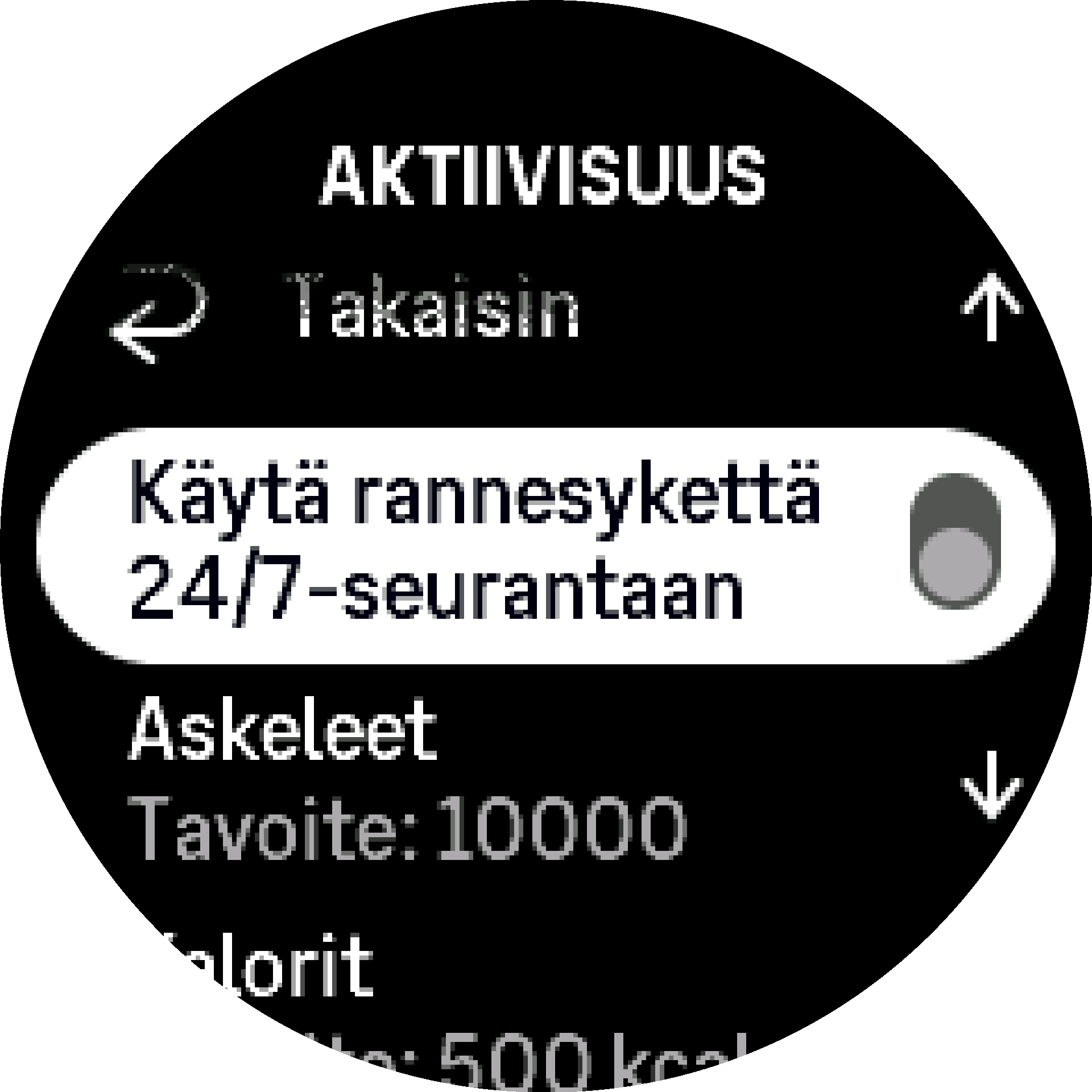

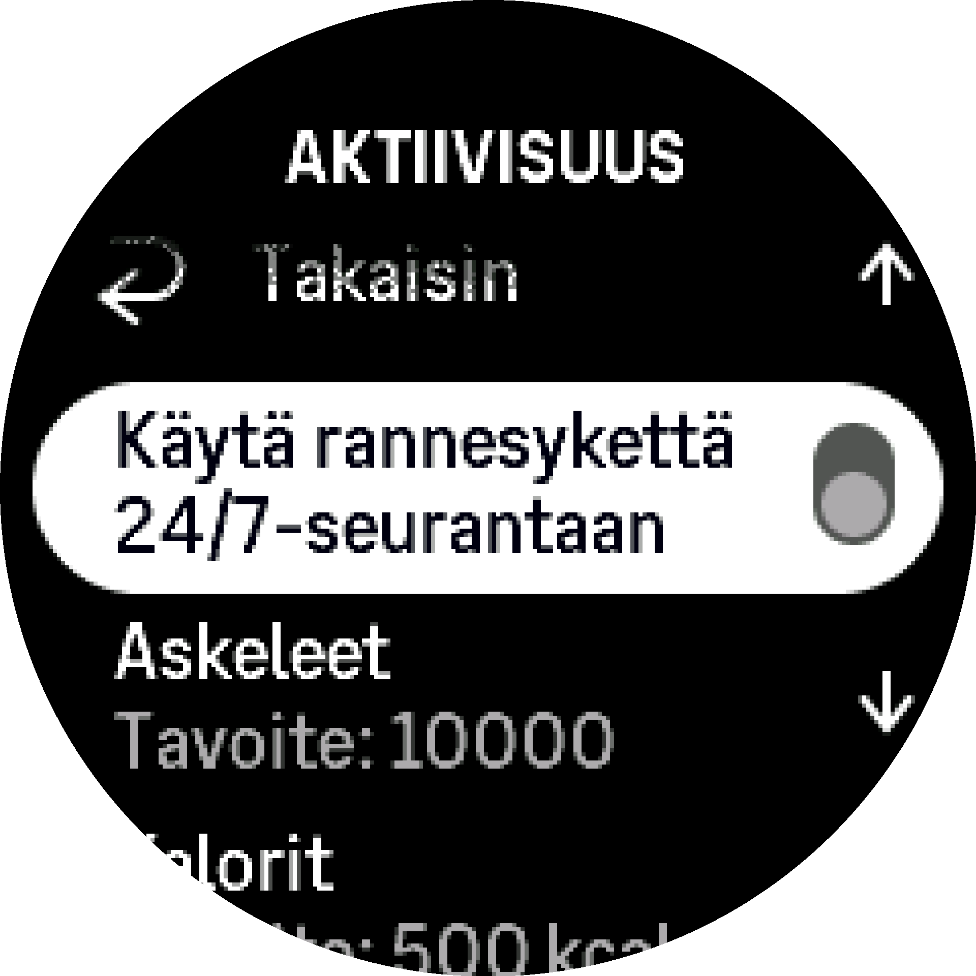

Ennen kuin voit tarkastella päivittäissykearvoja syke-widgetissä, sinun on aktivoitava päivittäissyketoiminto. Voit kytkeä toiminnon päälle tai pois päältä asetusten kohdassa Aktiivisuus.
Kun päivittäissyke on käytössä, kello aktivoi optisen sykeanturin säännöllisesti tarkistaakseen sykkeesi. Tämä lisää jonkin verran akun kulutusta.
Sykeasetukset Aktivoi
Kun toiminto otetaan käyttöön, kellon täytyy seurata sykettä ensin 24 minuutin ajan ennen kuin se voi näyttää syketietoja.
