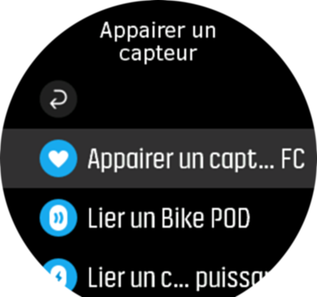

  1. Allez dans les paramètres de votre montre et sélectionnez Connectivité.
  2. Sélectionnez Appairer un capteur pour obtenir la liste des types de capteurs.
  3. Faites défiler l'écran vers le bas avec votre doigt pour voir l'ensemble de la liste et appuyez sur le type de capteur que vous voulez appairer.

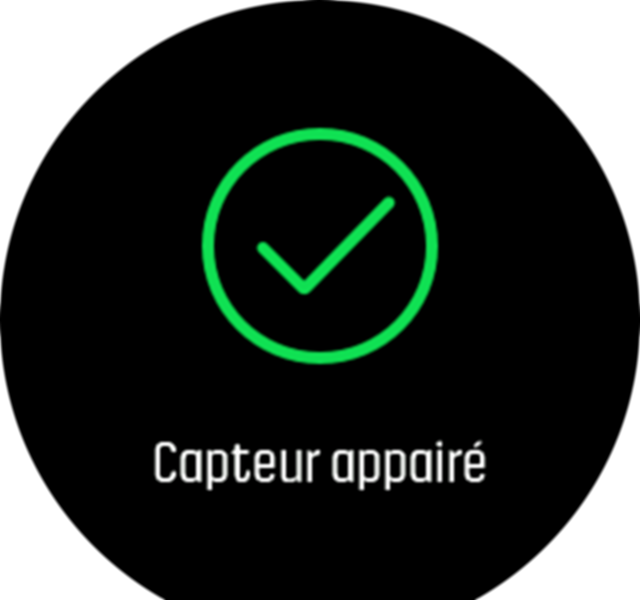

  1. Suivez les instructions qui s'affichent dans la montre pour réaliser l'appairage (reportez-vous au manuel du capteur ou du POD si besoin), en appuyant sur le bouton central pour passer d'une étape à l'autre.
Sensor paired
Si le POD nécessite certains réglages comme la longueur de manivelle pour un capteur de puissance, votre montre vous invite à saisir une valeur pendant le processus d'appairage.
