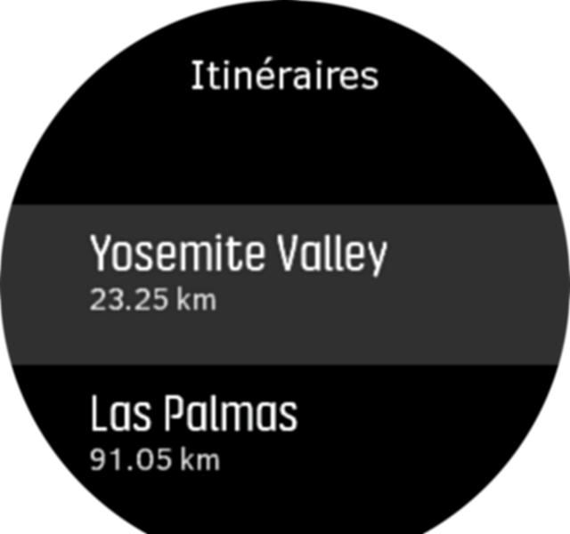

  1. Faites défiler les options jusqu'à Itinéraires et appuyez sur le bouton central pour ouvrir votre liste d'itinéraires.
Routes list
  1. Faites défiler la liste jusqu'à l'itinéraire que vous voulez emprunter et appuyez sur le bouton central.
