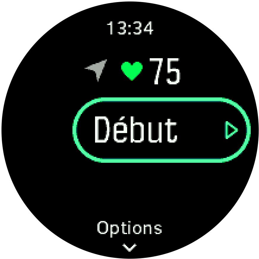

  5. Au-dessus de l'indicateur de démarrage, un ensemble d'icônes apparaît selon les équipements que vous utilisez avec le mode sportif (tels que le cardiofréquencemètre et le GPS connecté). L’icône flèche (GPS connecté) clignote en gris pendant la recherche et passe au vert dès qu'un signal est détecté.L'icône cœur (fréquence cardiaque) clignote en gris pendant la recherche et, lorsqu'un signal est détecté, elle est remplacée par un cœur en couleur attaché à une ceinture si vous utilisez un cardiofréquencemètre. Si vous utilisez le capteur de fréquence cardiaque optique, elle est remplacée par un cœur en couleur sans ceinture.
    Si vous utilisez un cardiofréquencemètre, mais que l’icône devient verte, vérifiez que le cardiofréquencemètre est bien appairé (voir Appairage des POD et capteurs), puis sélectionnez à nouveau le mode sportif.
    Vous pouvez attendre que chaque icône passe au vert ou au rouge, ou commencer l’enregistrement dès que vous le souhaitez en appuyant sur le bouton central.
    Start exercise
    Dès que l'enregistrement est lancé, la source de fréquence cardiaque sélectionnée est verrouillée et ne pourra pas être changée pendant la séance d'entraînement en cours.

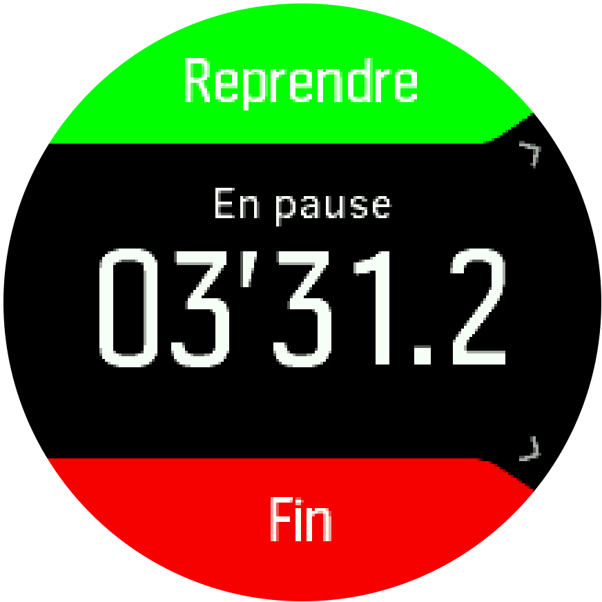

  7. Appuyez sur le bouton supérieur droit pour mettre en pause l'enregistrement. Arrêtez et sauvegardez avec le bouton inférieur droit ou continuez et reprenez l'enregistrement avec le bouton supérieur droit.

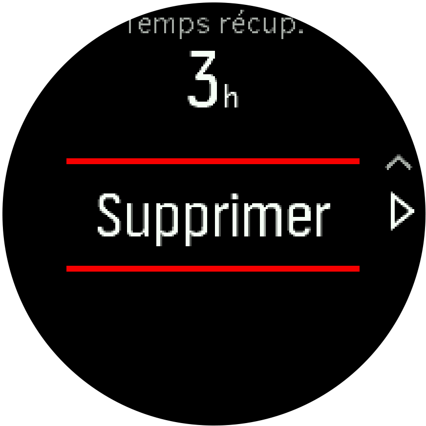

Si vous avez enregistré un exercice que vous ne voulez pas garder, vous pouvez supprimer l’entrée du journal en faisant défiler les options vers le bas jusqu'à Supprimer et confirmer avec le bouton central. Vous pouvez également supprimer les enregistrements de la même manière depuis le journal.

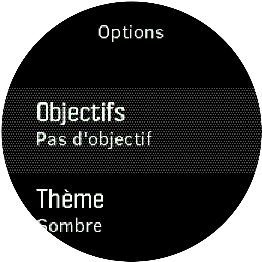

Si le mode sportif que vous avez sélectionné comporte une option vous permettant de fixer des objectifs, vous pouvez les ajuster avant de démarrer l'enregistrement en appuyant sur le bouton inférieur droit.
Sport Mode Targets Trainer
Pour vous exercer avec l'objectif général :
  1. Avant de démarrer l'enregistrement d'un exercice, appuyez sur le bouton inférieur droit pour ouvrir les options du mode sportif.
  2. Sélectionnez Objectifs, puis appuyez sur le bouton central.
  3. Affichez les Général en appuyant sur le bouton central.
  4. Sélectionnez Durée ou Distance.
  5. Sélectionnez votre objectif.
  6. Appuyez et maintenez le bouton central enfoncé pour revenir aux options des modes sportifs.
