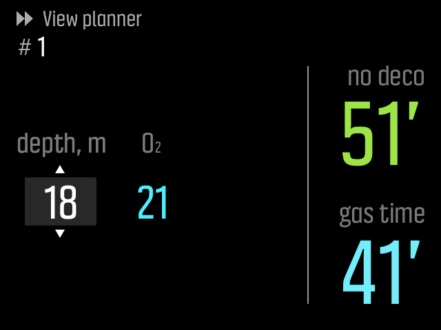

Planifier la première plongée d'une série
  1. Modifiez la profondeur et le mélange dans Ouvrir le planificateur.
  2. Par exemple, saisissez 18 mètres, utilisez l'air comprimé comme mélange gazeux et vous verrez les informations suivantes :
    dive planner 1 eon
    Dans cet exemple, les valeurs calculées sont :
    1. Numéro de la plongée dans la série : 1
    2. Temps sans décompression disponible : 51 minutes
    3. Temps de gaz restant : 41 minutes

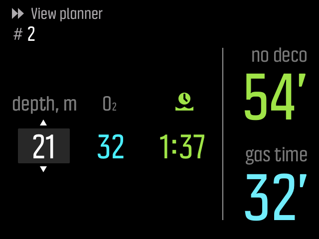

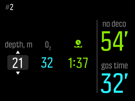

Planifier des plongées supplémentaires
Le planificateur de plongée vous permet de régler le temps en surface par incréments de 10 minutes. 48:00 heures est la valeur maximale possible.
Dans l'exemple ci-dessous, le temps en surface avant la seconde plongée est de 1 heure 37 minutes. Réglez le temps en surface pour voir comment celui-ci peut affecter le temps sans décompression.
Diveplanner2
