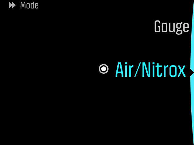

Par défaut, le Suunto EON Core possède deux modes de plongée : Air/Nitrox et Gauge (profondimètre). Sélectionnez le mode approprié pour votre plongée sous Paramètres de plongée » Mode.
Dive mode EON Core

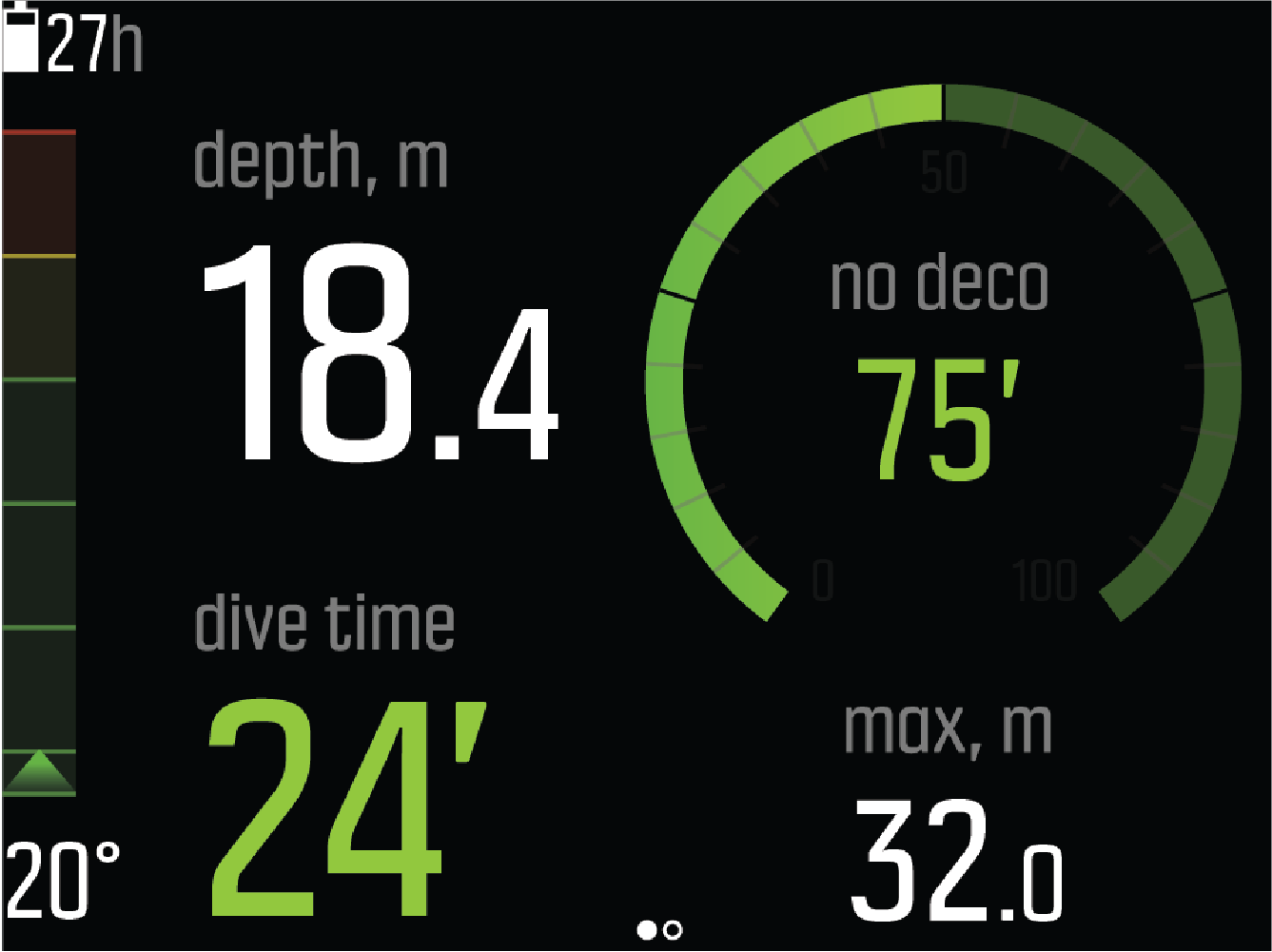

Le mode Air/Nitrox comporte deux vues par défaut :
  • Pas de décompression
    airnitrox nodeco eon

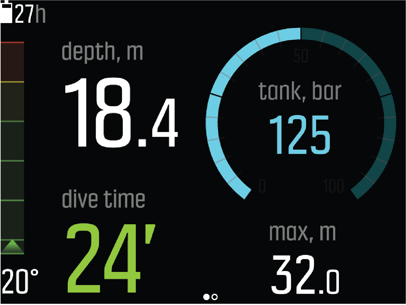

  • Pression bouteille – pour plus d'informations sur les données affichées à l’écran, consultez Pression de la bouteille .
    airnitrox tank pressure eon

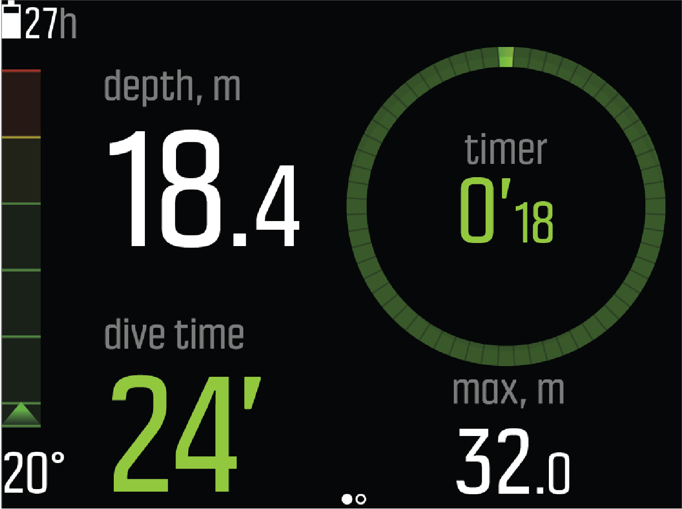

  • Chronomètre
    image:airnitrox timer eon

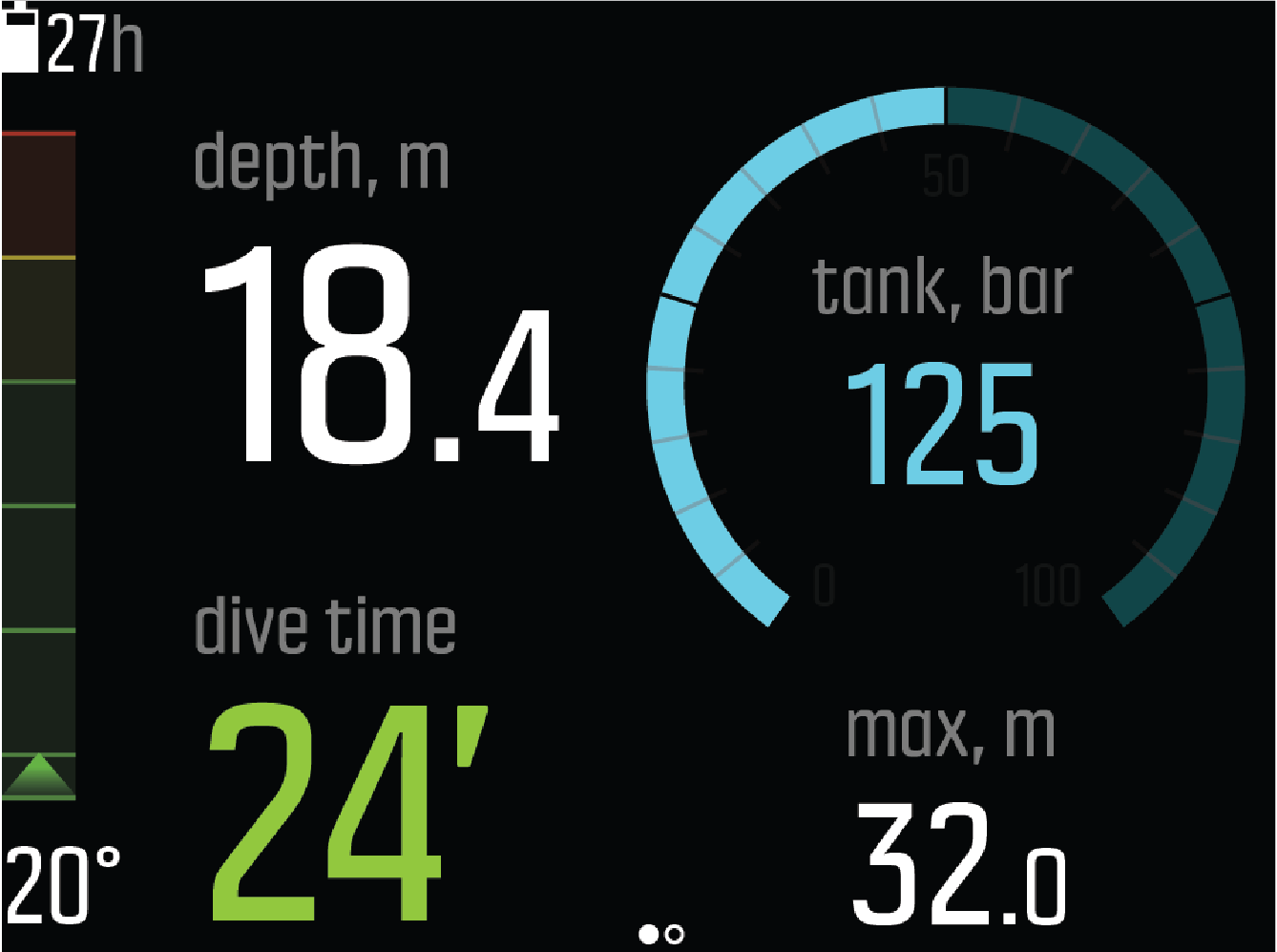

    Gauge tank pressure eon
