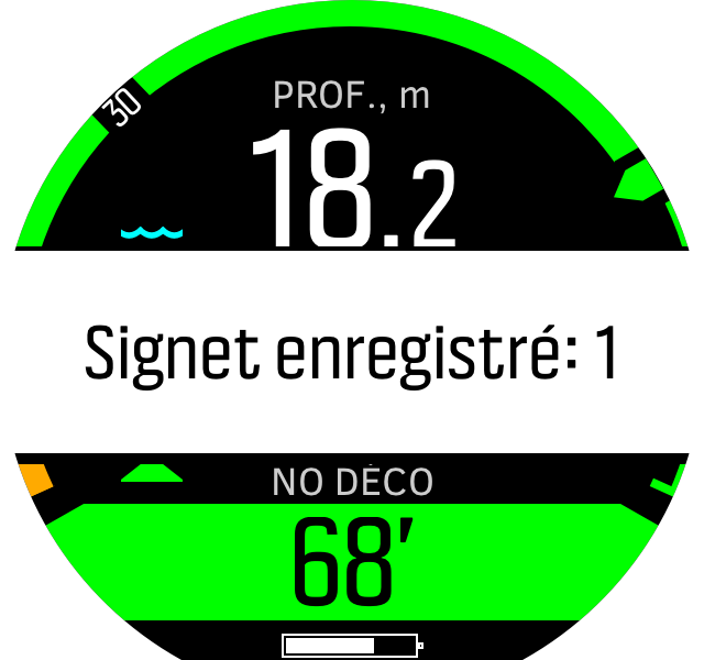

Pendant la plongée, maintenez le bouton du bas enfoncé pour ajouter un signet (horodatage) au journal actif pour une consultation ultérieure.
Les signets enregistrent les informations suivantes : horodatage, profondeur, température, et pression en cas d'utilisation d'un Tank POD. Les données peuvent être consultées dans l'appli Suunto après la plongée.
