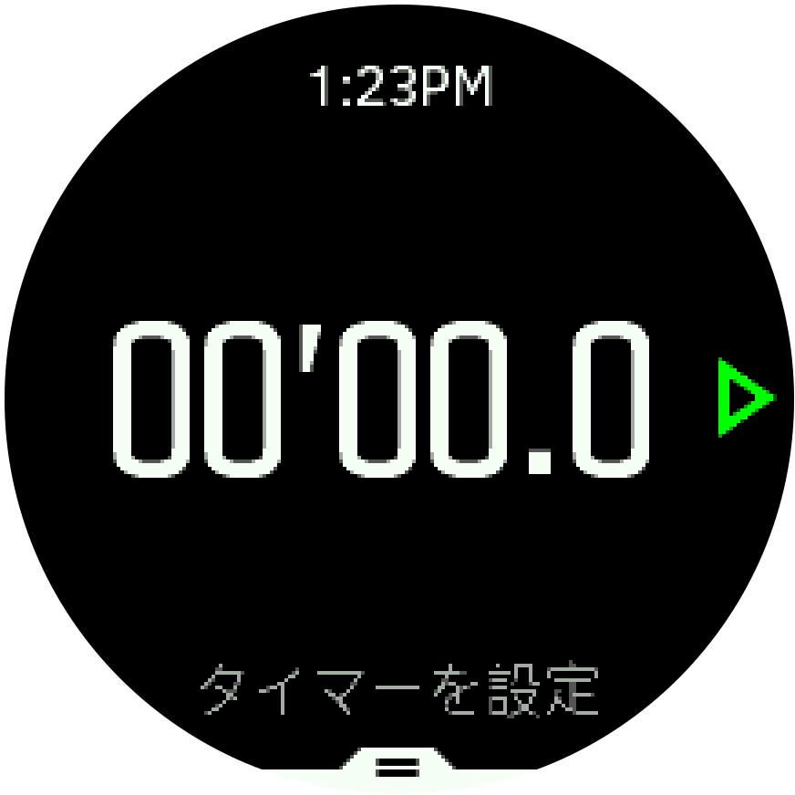

始めに画面に入った時ストップウオッチが表示されます。その後、最後に使用したもの、ストップウオッチまたはカウントダウンタイマーを記憶します。

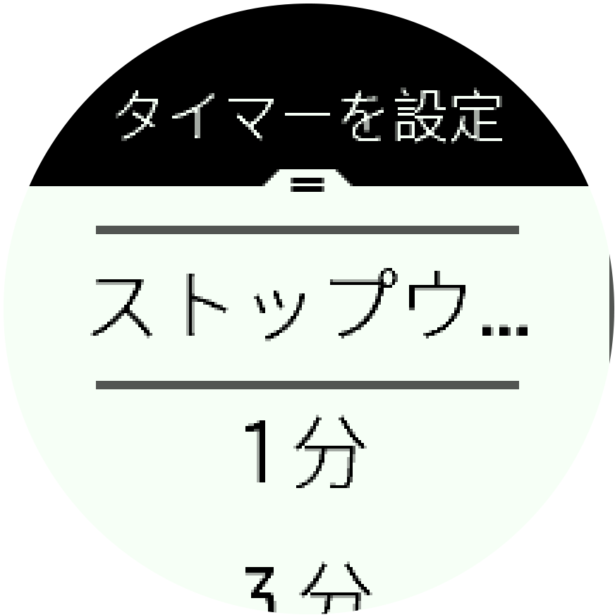

右下のボタンを押して、 タイマーを設定ショートカットメニューを開き、タイマー設定を変更します。
ストップウォッチ
中央ボタンを押す事によってストップウォッチをスタートします。

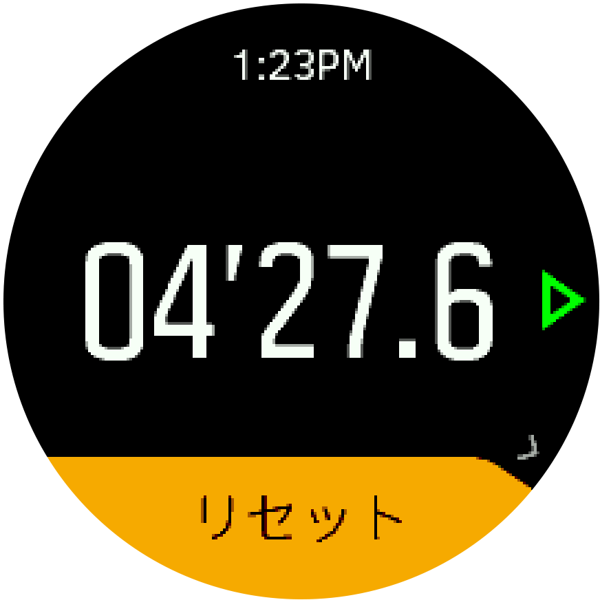

中央ボタンを押す事によってストップウォッチを停止します。ストップウォッチを再開するには、中央ボタンを押します。下のボタンを長押しすると、リセットされます。
Stopwatch pause resume Trainer

時計の表示画面で、下部ボタンを押してショートカットメニューを開きます。そこから、あらかじめ定義されたカウントダウン時間を選択するか、カスタムのカウントダウン時間を作成できます。
Countdown options Spartan Trainer
