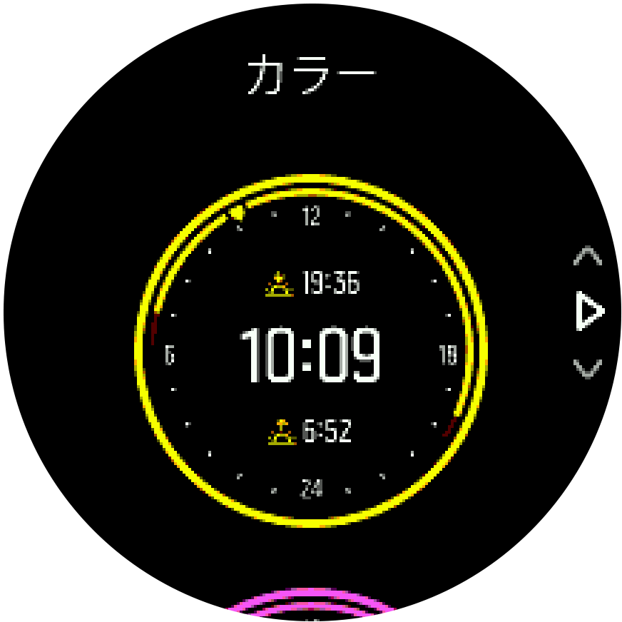

  3. 右上ボタンまたは右下ボタンを使ってカラーオプションをスクロールし、使用したいオプションを選択します。
    文字盤のカラー Trainer-en
