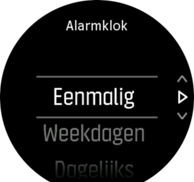

Om een vaste alarmtijd in te stellen:
  1. Druk in de horlogeweergave op de middelste knop om het sneltoetsmenu te openen en blader naar Alarmen (alarmen).
  2. Selecteer eerst hoe vaak u het alarm wilt horen. De opties zijn:
    Eenmaligalarm gaat één keer af in de volgende 24 uur op het vastgelegde tijdstip; Weekdagenalarm gaat op hetzelfde tijdstip af van maandag tot vrijdag; Dagelijksalarm gaat elke dag van de week af op hetzelfde tijdstip.

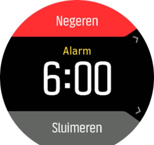

Als het alarm afgaat, kunt u afwijzen om het alarm te beëindigen, of kunt u de optie sluimeren selecteren. De sluimertijd is 10 minuten en kan tot 10 keer worden herhaald.
Alarm dismiss snooze
Als u het alarm laat afgaan, zal dit na 30 seconden automatisch in sluimerstand gaan.
