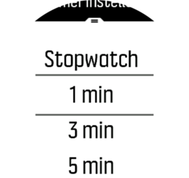

Afteltimer
In de timerweergave, veegt u omhoog of drukt u op de onderste knop om het sneltoetsmenu te openen. Van daaruit kunt u een vooraf ingestelde afteltijd selecteren of een aangepaste afteltijd aanmaken.
Countdown options Spartan
Indien nodig kunt u stoppen en resetten met de middelste en onderste knoppen.
