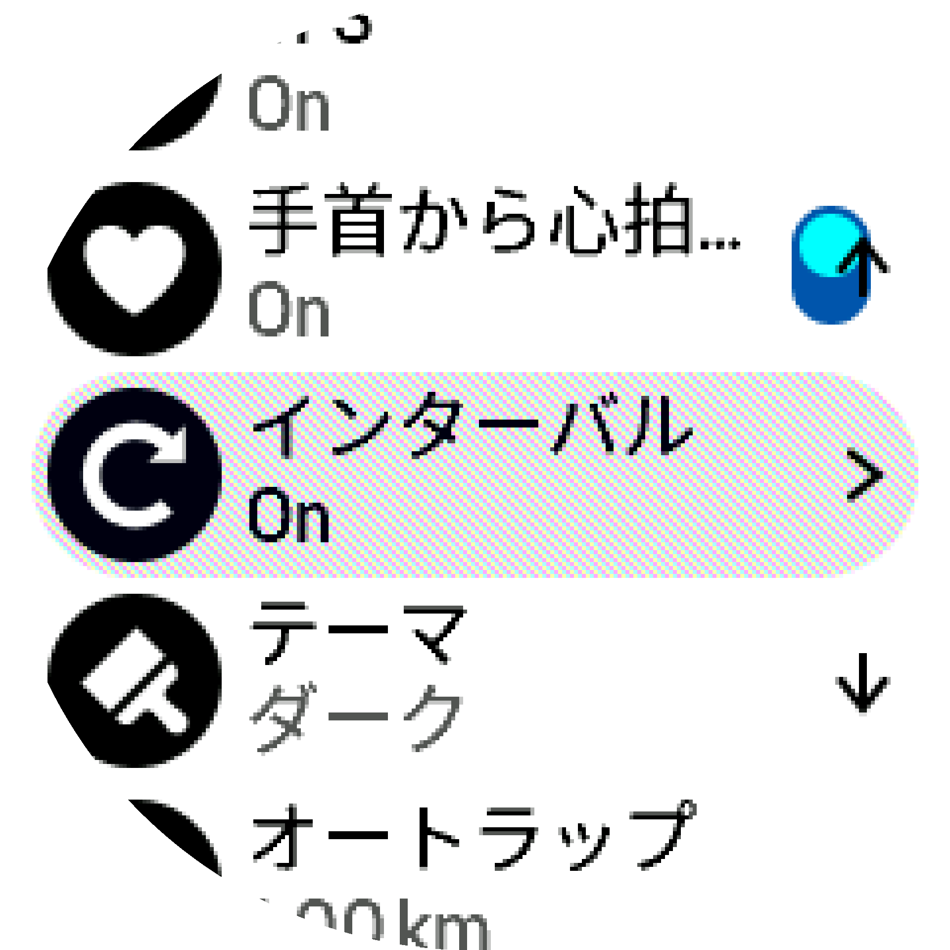

エクササイズを記録する前に、上へスワイプするか下ボタンを押して インターバル まで下に向かってスクロールして設定をタップするか、中央ボタンを押します。
インターバル のトグルボタンをオンにし、上記の説明に従って設定を調整します。

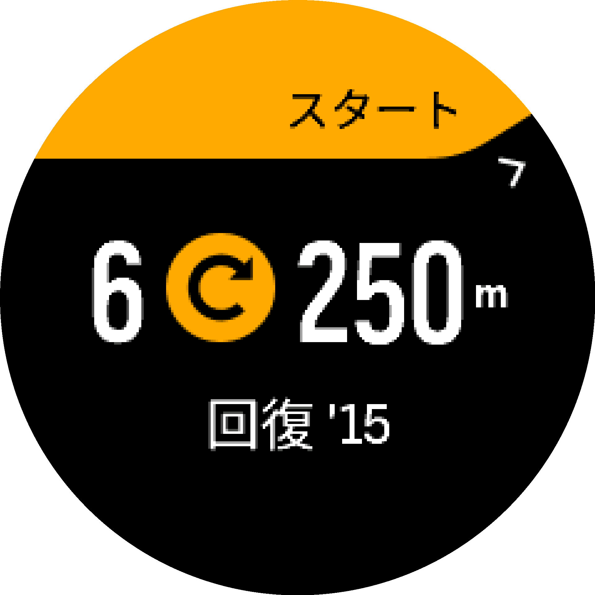

上に向かってスクロールして再びスタートビューに戻り、通常どおりにエクササイズを開始します。
中央ボタンを押してインターバルディスプレイまで移動し、インターバルトレーニングの開始準備ができたら上ボタンを押します。
