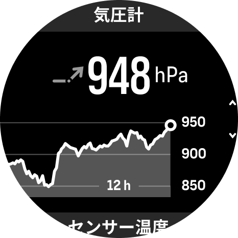

上にスワイプすると、大気圧と気圧計の傾向グラフが表示されます。
Alti Baro02
