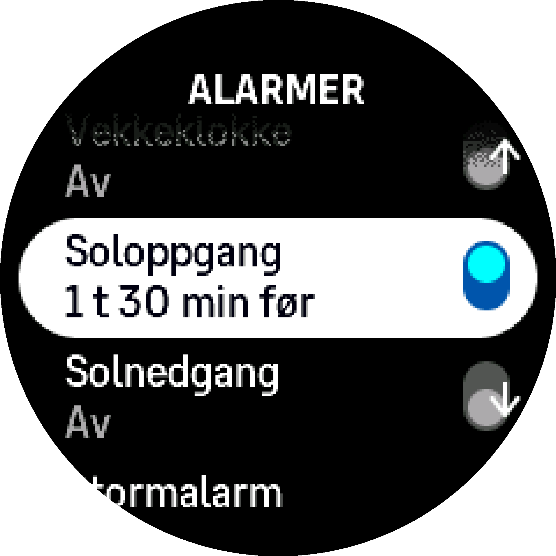

Soloppgang og solnedgang
Alarmen for soloppgang/solnedgang i din Suunto Race 2 er alarmer som kan tilpasses basert på din lokasjon. I stedet for å stille inn en fast tid, stiller du inn alarmen for hvor mye i forveien du ønsker å bli varslet før den faktiske soloppgangen eller solnedgangen.
Tidene for soloppgang og solnedgang bestemmes via GPS, så klokka bruker GPS-data fra siste gang du brukte GPS.
Slik stiller du inn alarmer for soloppgang og solnedgang:
  1. Fra urskiven, hold kronen inne for å gå til Innstillinger.
  2. Bla til Alarmer, og åpne menyen ved å trykke på navnet eller trykke på den midtre knappen.
  3. Rull til alarmen du vil angi, og velg den ved å trykke på navnet eller trykke på kronen.
    Veksle Soloppgang/solnedgangbryter S9PP

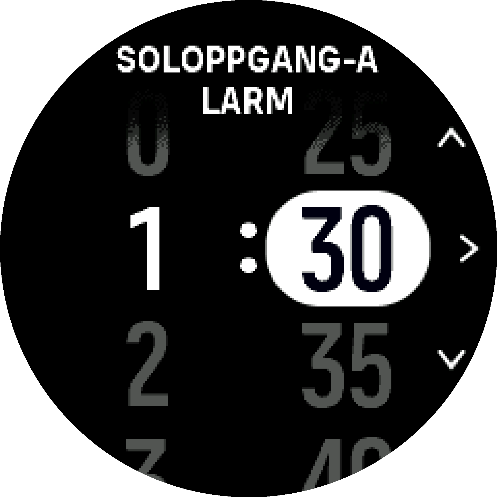

  4. Still inn de ønskede timene og minuttene før soloppgang/solnedgang ved å bla opp og ned med kronen eller ved å sveipe opp og ned på skjermen, og bekreft med den midtre knappen.
    Tid før solnedgang soloppgang S9PP
  5. Trykk på den midtre knappen for å bekrefte og avslutte.

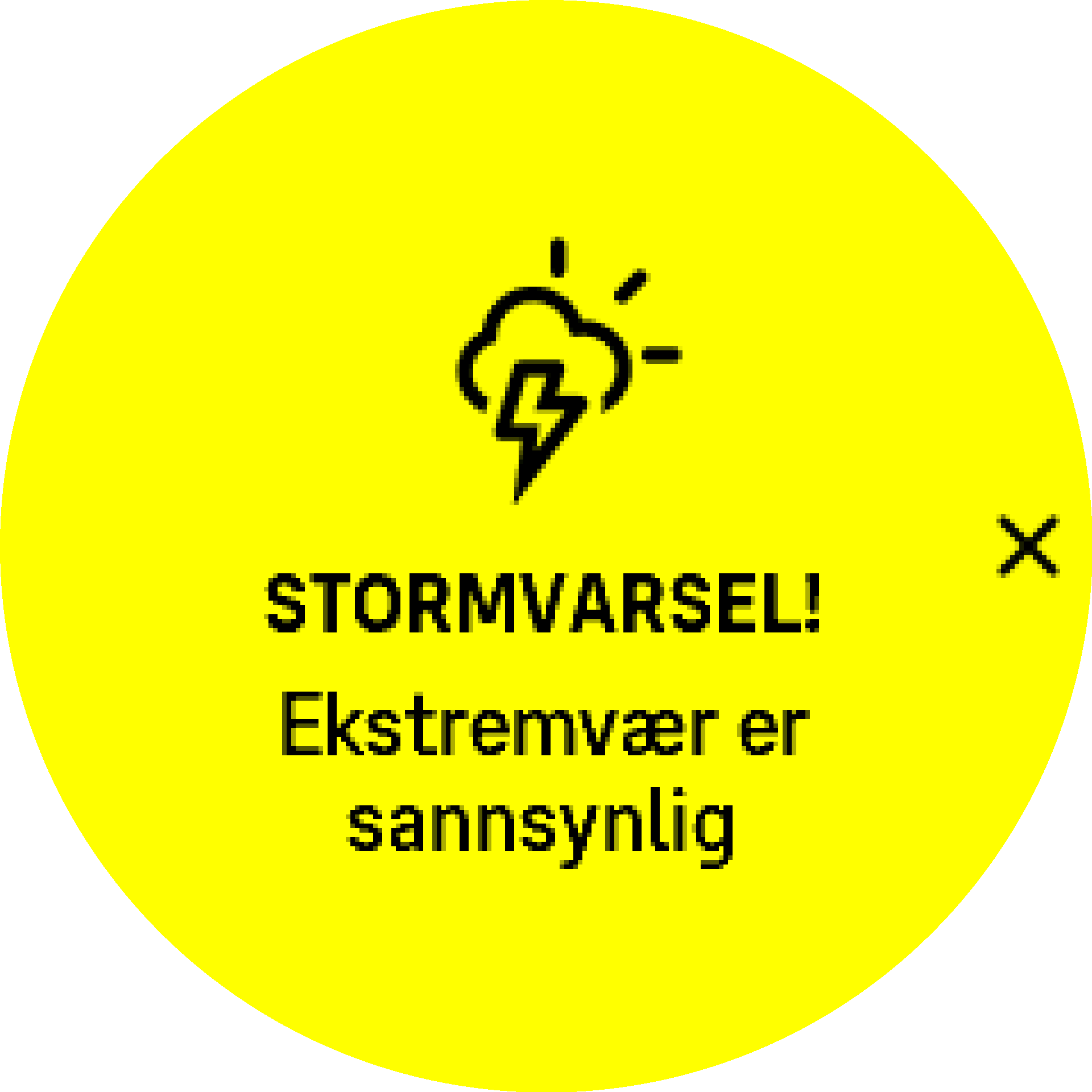

Stormalarm
Et betydelig fall i barometertrykk betyr vanligvis at en storm er på vei, og du bør ta dekning. Når stormalarmen er aktivert, avgir Suunto Race 2 en alarm og viser et stormsymbol når trykket synker 4 hPa (0,12 inHg) eller mer i løpet av en 3-timers periode.
Slik aktiverer du stormalarmen:
  2. Bla til Alarmer, og åpne menyen ved å trykke på navnet eller trykke på kronen.
  3. Bla til Stormalarm, og slå det av/på ved å trykke på navnet eller trykke på kronen.
Når stormalarmen utløses kan du trykke på hvilken som helst knapp for å avslutte alarmen. Hvis ingen knapp trykkes, varer alarmvarslingen i ett minutt. Stormsymbolet forblir på skjermen til værforholdene er stabile (trykkfall bremser ned).
Stormalarm aktiv S9PP
