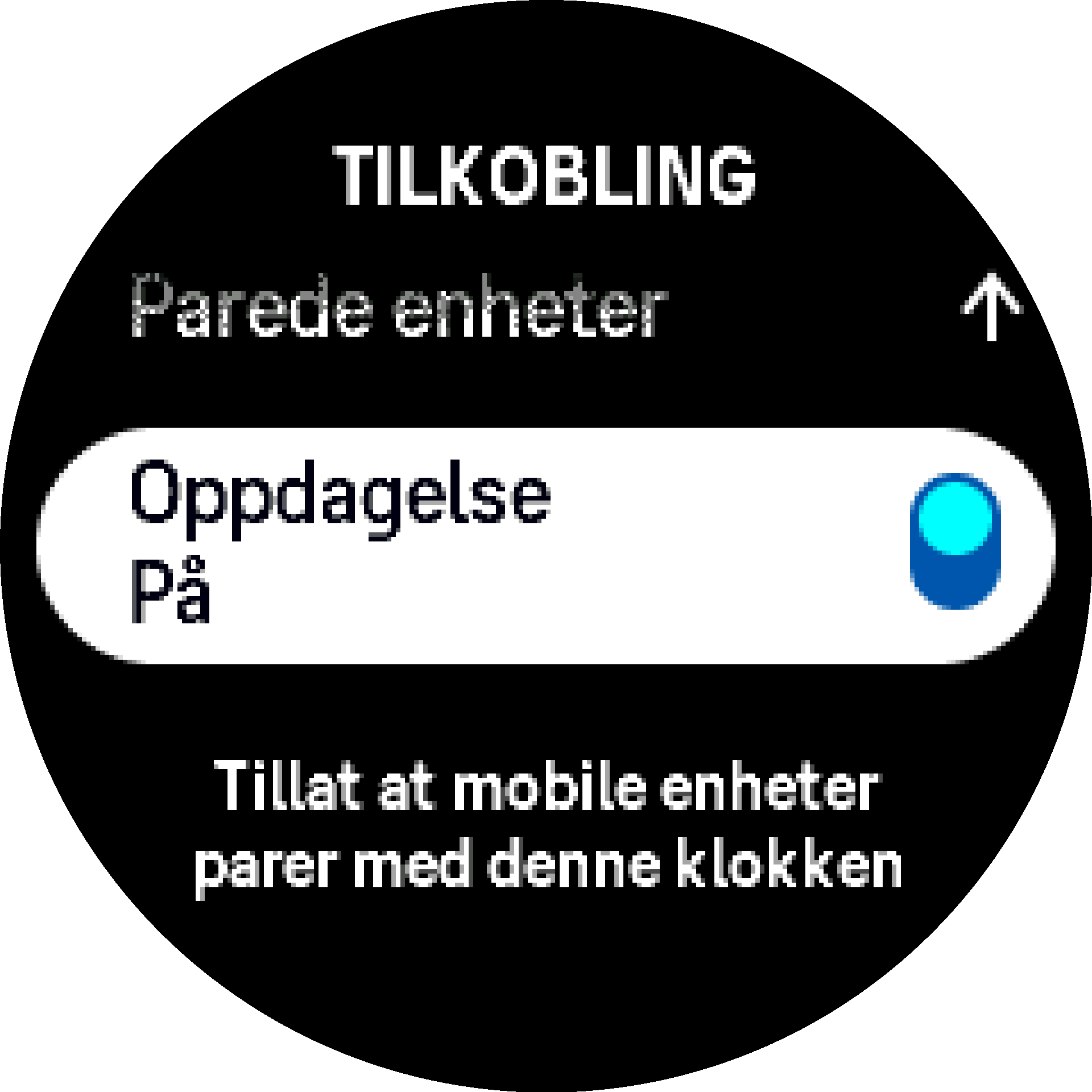

Suunto Run bruker Bluetooth-teknologi til å sende og motta informasjon fra mobilenheten når du har paret klokken med Suunto-appen. Samme teknologi brukes også ved paring av hodetelefoner, POD-er og sensorer.
Hvis du imidlertid ikke ønsker at klokken skal være synlig for Bluetooth-skannere, kan du aktivere eller deaktivere synlighetsinnstillingen fra innstillingene under Tilkobling > Oppdagelse.
Discovery Toggle S9PP

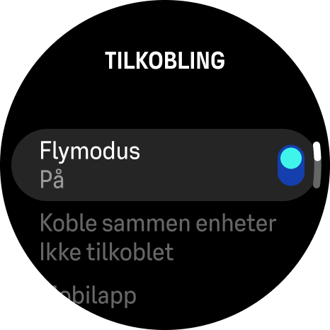

Bluetooth kan også slås helt av ved å aktivere flymodus, se Flymodus.
Flymodus
Aktiver flymodus når det er nødvendig å slå av trådløse overføringer. Du kan aktivere eller deaktivere flymodus fra innstillingene under Tilkobling eller i Kontrollpanel.
airp mode
MERK:
For å pare noe med enheten, må du først slå av flymodus hvis den er slått på.

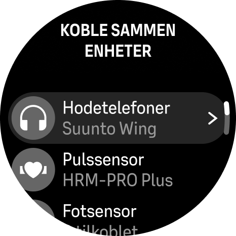

Slik parer du hodetelefoner, en POD eller en sensor:
  1. Gå til klokkeinnstillingene og velg Tilkobling.
  2. Velg Koble sammen enheter-alternativet for å se listen over kompatible enhetstyper.
  3. Bla ned for å se hele listen og trykk på enhetstypen du ønsker å pare.
    pair devices

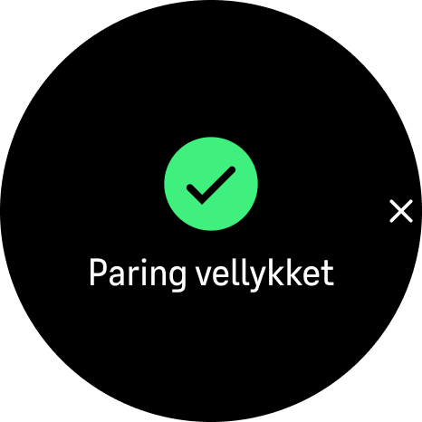

  4. Følg instruksjonene på klokka for å fullføre paringen (se hodetelefon-, sensor- eller POD-håndboken ved behov), trykk knappen i midten for å fortsette til neste trinn.
    pair success
Hvis POD har nødvendige innstillinger, bes du om å legge inn en verdi i løpet av paringsprosessen.
Når POD-en eller sensoren pares, søker klokken etter denne så snart du velger en sportsmodus som bruker denne sensortypen.
Når hodetelefonene er paret, kobles de til klokken automatisk når du slår på hodetelefonene (innenfor Bluetooth-tilkoblingsområdet).
