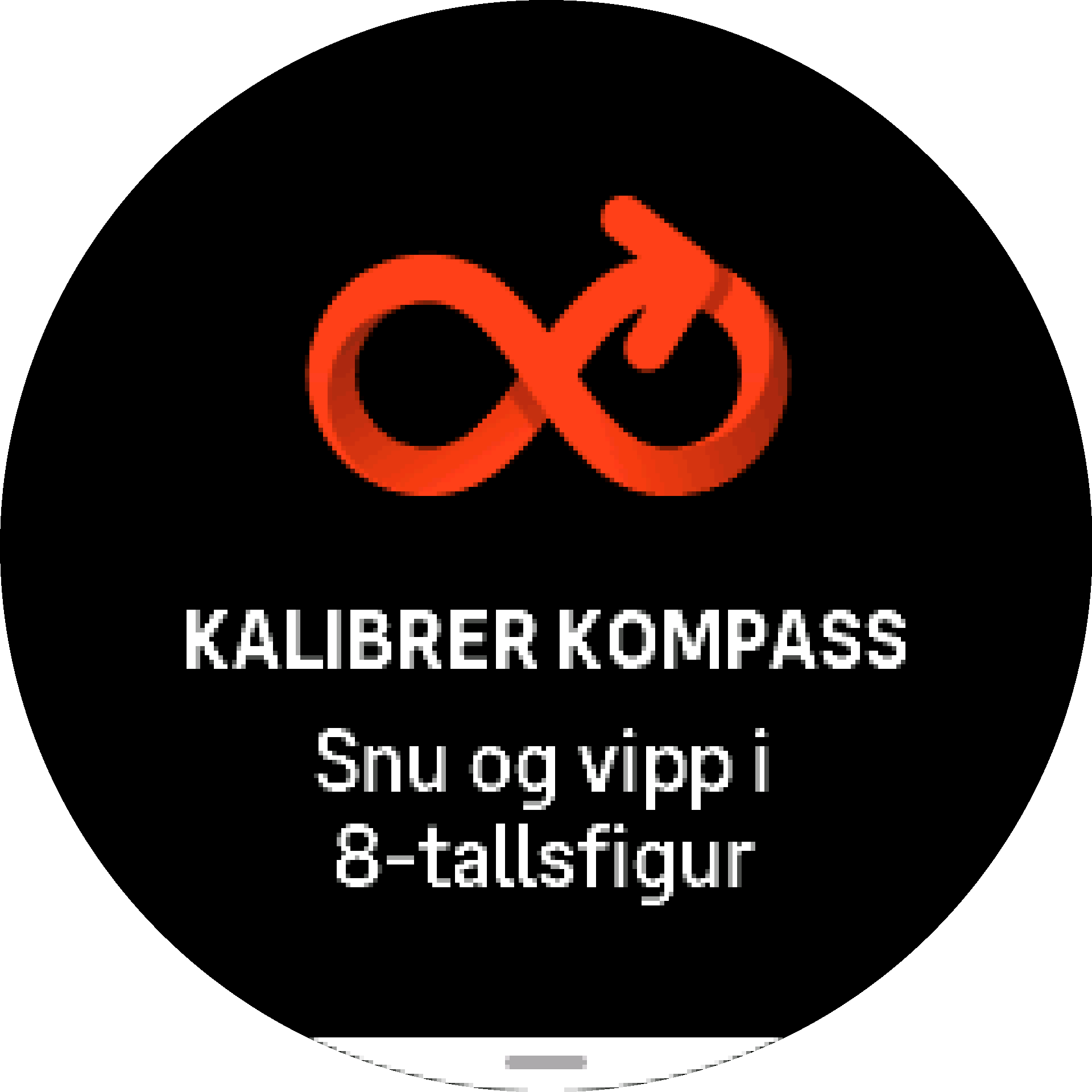

Kompasskalibrering
Hvis kompasset ikke er kalibrert, bes du om å kalibrere det når du går inn i kompass-widgeten. Du kan også kalibrere kompasset etter at du har valgt Kalibrer kompass-alternativet i kompassinnstillingene.
Kompasset kalibrerer seg selv når det er i bruk, men hvis klokken påvirkes av sterke magnetiske felt eller harde støt, kan kompasset vise feil retning. Kalibrer på nytt for å løse dette.
