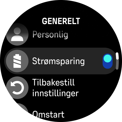

Strømsparing
Klokken har et strømsparingsalternativ som slår av all vibrasjon, reduserer lysstyrken på display og frekvensen på daglig pulsmåling, for å forlenge batteriets levetid under normal daglig bruk. For strømsparingsalternativer under registrering av aktiviteter se Batteristyring.
Aktiver/deaktiver strømsparing fra innstillingene under Generelt » Strømsparing eller i Kontrollpanel.
on off setting
MERK:
Strømsparing aktiveres automatisk når batterinivået når 10 %.
