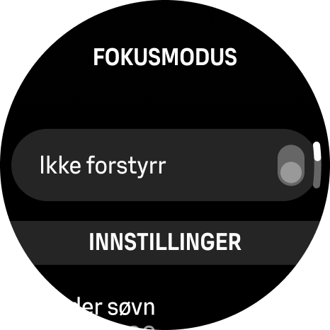

Du kan angi Ikke forstyrr-innstillinger i Fokusmodus-menyen i klokkeinnstillingene.
focus mode
Slå på Under søvn-alternativet for å slå på Ikke forstyrr automatisk i løpet av sovetimene du anga.
Du kan også angi andre tidsplanen for automatisk aktivering av Ikke forstyrr-modus basert på behovene dine.
