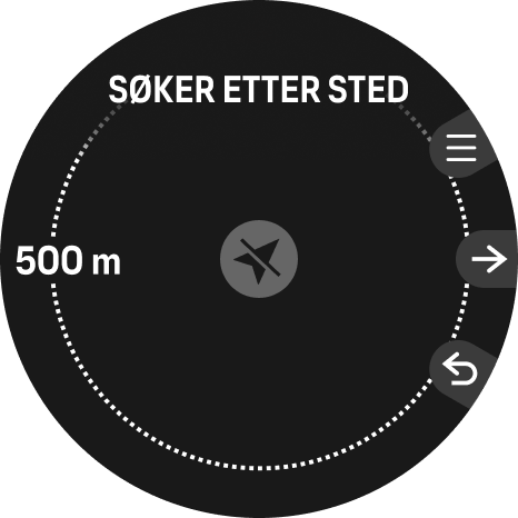

  1. Sveip opp fra urskiven eller vri kronen for å gå til Navigasjon-widgeten i Alle apper-menyen eller på listen over dine valgte widgeter, og angi den.
  2. Klokken begynner å søke etter din nåværende posisjon. Når den er funnet, viser displayet en pil som peker mot magnetisk nord, posisjonen din og interessepunktene i nærheten og veipunktene hvis det finnes noen.
    navi view

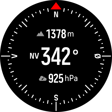

  3. Vri på kronen for å åpne kompassvisningen.
    compass view

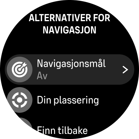

  5. Trykk på den øvre knappen for å åpne listen over navigasjonsalternativer, for eksempel å sjekke koordinatene til din nåværende posisjon eller velge en rute for å navigere.
    navigation options dilu
