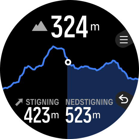

Hvis du navigerer en rute som har høydeinformasjon, kan du også navigere basert på oppstigning og nedstigning med bruk av stigningsprofil-displayet. Mens du navigerer vrir du kronen for å bytte til høydeprofilvisning.
Stigningsprofil-displayet viser deg følgende informasjon:
  • øverst: din gjeldende høyde
  • midten: høydeprofil som viser din gjeldende posisjon
  • nederst: oppstigningen og nedstigningen gjennomført
altitude nav dilu
Hvis du avviker for langt fra ruten når du bruker høydenavigering, vil klokka gi deg en Utenfor rute-melding i høydeprofil-displayet. Hvis du ser denne meldingen, bla til rutenavigasjon-displayet for å kommet tilbake til sporet før du fortsetter med høydenavigering.
