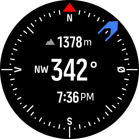

Navigasjon ved hjelp av peiling er en funksjon du kan bruke utendørs for å følge en rute til et sted du ser eller har sett på kartet. Du kan bruke denne funksjonen alene som et kompass eller i kombinasjon med et papirkart.
bearing dilu
For å bruke peiling navigasjon uten å trene:
  1. Bla til Navigasjon ved å sveipe opp eller ved å vri på kronen fra urskiven.
  2. Trykk på den øvre knappen for å åpne navigeringsalternativer.
  3. Velg Navigasjonsmål.
  4. Ved behov, kalibrer kompasset ved å følge instruksjonene på skjermen.
  5. Pek den blå pilen på skjermen mot målplasseringen din og trykk på den midtre knappen.
  6. Følg den blå pilen til stedet.
  7. Trykk på den nedre knappen og velg Avslutt navigering for å avslutte navigeringen.
