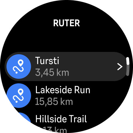

  4. Bla til Ruter, og trykk på kronen for å åpne listen over ruter.
  5. Bla til ruten du ønsker å navigere til, og trykk på kronen.
    routes dilu

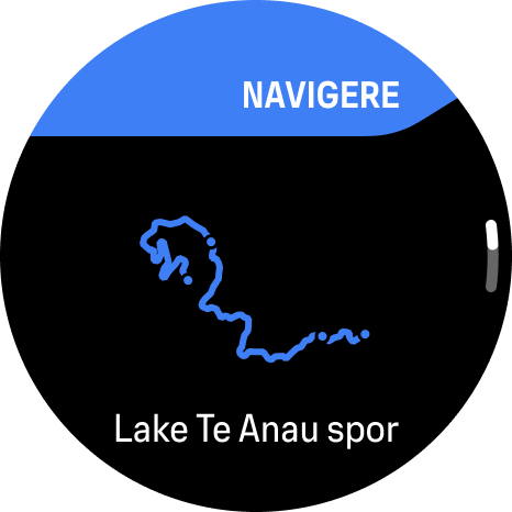

  6. Bla nedover for detaljer om ruten.
  7. Start navigeringen ved å trykke på den øvre knappen.
    start navigation

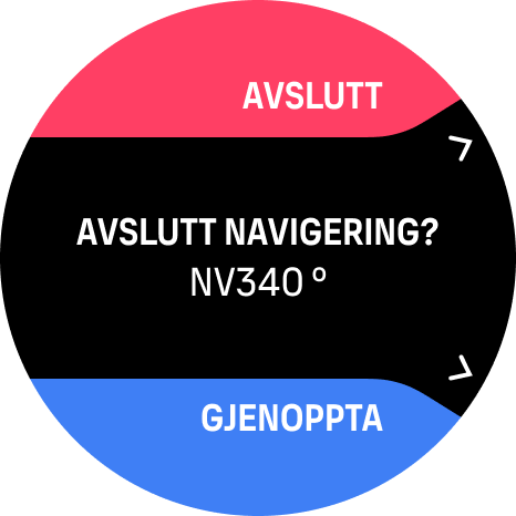

  8. Hvis du vil slutte å navigere, trykker du på den øvre knappen for å åpne navigeringsalternativer og velge Avslutt navigering-alternativet. Bekreft avslutting av navigasjonen ved å trykke på den øvre knappen.
    end navigation

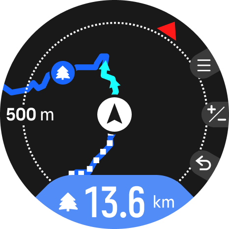

Navigasjonsveiledning
Når du navigerer på en rute, hjelper klokken deg med å holde deg på den rette veien ved å gi deg tilleggsdata i navigasjonsveiledningsfeltet nederst på skjermen og sender deg varsler når du beveger deg langs ruten.
Hvis du for eksempel går mer enn 100 meter vekk fra ruten, informerer klokken om at du ikke er på rett vei og forteller deg når du er tilbake på ruten.
Veiledningsfeltet viser avstanden til neste veipunkt (hvis det ikke er noen veipunkter på ruten din, vises avstanden til slutten på ruten). Når du nærmer deg et veipunkt eller POI langs ruten, får du en info-hurtigmelding som viser avstanden til neste veipunkt eller POI.
