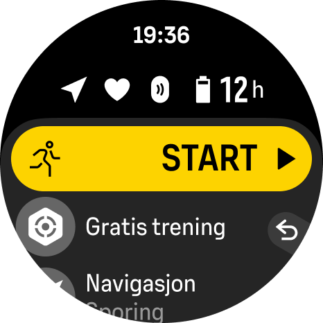

  5. Over startindikatoren vises et sett med ikoner, avhengig av hva du bruker med sportsmodusen (for eksempel puls og tilkoblet GPS):
    • Pil-ikonet (tilkoblet GPS) blinker i grått når du søker og blir grønn når et signal finnes.
    • Hjerteikonet (puls) blinker grått under søking og når et signal blir funnet endrer det til et farget hjerte festet til et belte hvis du bruker en pulssensor eller et farget hjerte uten belte hvis du bruker den optiske pulssensoren.
    • Hvis du har POD eller hodetelefoner paret og koblet til, vises ikonet for disse.
    • Batterianslaget er synlig, og deg viser deg hvor mange timer du kan trene før batteriet går tomt.
    Hvis du bruker en pulssensor, men ikonet kun blir grønt (hvilket betyr at den optiske pulssensoren er aktiv), kontroller at pulssensoren er paret, se Koble sammen enheter, og prøv på nytt.
    Vi anbefaler at du venter til hvert ikon blir grønt før du starter en økt for mer nøyaktige data. Start registreringen ved å velge Start.
