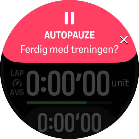

Autopause
Autopause pauser opptaket av treningen din når hastigheten din er under 2 km/t (1,2 mph). Når hastigheten øker til mer enn 3 km/t (1,9 mph), fortsetter opptaket automatisk.
Du kan slå autopause av eller på i treningsinnstillingene på klokken før du begynner opptak av treningen din.
Hvis du slår på denne funksjonen, vises det en popup-melding når opptaket settes på pause automatisk. En liste over alternativer som er åpne, der du kan gjenoppta eller avslutte opptaket.
Autopause
Du kan gjenoppta opptaket automatisk når du begynner å bevege deg igjen eller manuelt gjenoppta opptaket ved å trykke på den øvre knappen på treningsskjermbildet.
