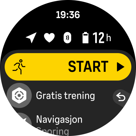

Før du begynner å registrere en trening (se Registrere en trening) vises et estimat av hvor mye batteritid du har igjen i den nåværende batterimodusen.

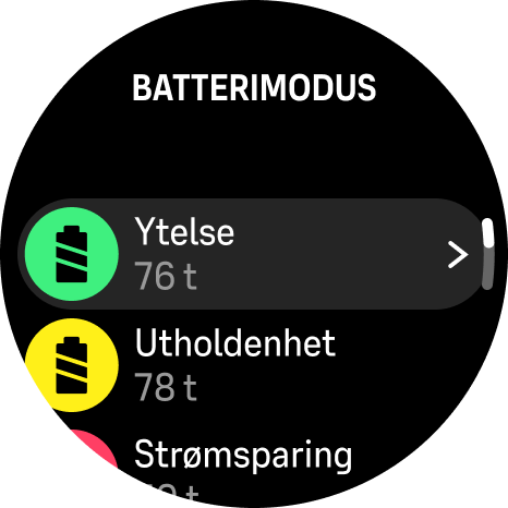

Det finnes tre forhåndsdefinerte batterimoduser; Ytelse (standard), Utholdenhet og Strømsparing. Hvis du bytter mellom disse modusene, endres batteritiden men også klokkens ytelse.
I startdisplayet blar du ned og velger Treningsinnstillinger > Batterimodus for å endre batterimodus og se hvordan hver modus påvirker klokkens ytelse.
battery mode
