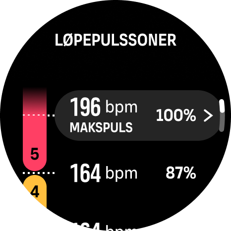

Makspulssoner
Dette er standard sonetype. Vi anbefaler at du bruker innstillingen for makspulssoner hvis du ikke kjenner til terskelpuls for melkesyre og hvilepulsen din.
  1. Gå til Aktivitet og trening > Intensitetssoner > Pulssoner > Sonetyper.
  2. Velg Makspulssoner-alternativet ved å trykke på det eller trykke på kronen.
  3. Bla nedover og velg Standard pulssoner for all idrett-, Løpepulssoner- eller Syklingpulssoner-alternativet.
  4. Trykk på makspuls (høyeste verdi, spm) eller trykk på kronen.
    max HR
  5. Velg ny makspuls ved å sveipe opp eller ned eller ved å vri kronen.
  6. Trykk på kronen for å bekrefte den valgte verdien.
  7. På popup-skjermen bekrefter om du vil eller ikke vil oppdatere alle pulssoner basert på makspulsen.

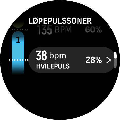

Pulsreservesoner
Vi anbefaler at du bruker Pulsreservesoner-innstillingen i tilfelle du ikke kjenner til melkesyreterskelen din, men du kjenner hvilepulsen din. Din pulsreserveverdi tilsvarer makspulsen minus hvilepulsverdien.
  2. Velg Pulsreservesoner-alternativet ved å trykke på det eller trykke på kronen.
  4. Velg makspuls øverst på skalaen ved å trykke på den eller trykke på kronen.
  7. Velg hvilepulsen nederst på skalaen ved å trykke på den eller trykke på kronen.
    HR reserve
  8. Velg ny hvilepuls ved å sveipe opp eller ned eller ved å vri kronen.
  9. Trykk på kronen for å bekrefte den valgte verdien.
  10. På popup-skjermen bekrefter om du vil eller ikke vil oppdatere alle pulssoner basert på pulsreserver.

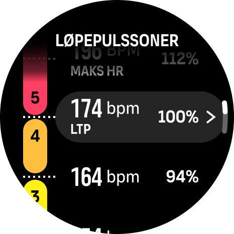

Laktatterskelpulssoner
Vi anbefaler at du bruker Laktatterskelpulssoner-innstillingen i tilfelle du kjenner terskelpulsen for melkesyre.
  2. Velg Laktatterskelpulssoner-alternativet ved å trykke på det eller trykke på kronen.
  4. Trykk på terskelpulsen for melkesyre (LTP) eller trykk på kronen.
    LTHR
  5. Velg ny melkesyreterskelpuls ved å sveipe opp eller ned eller ved å vri kronen.
  7. På popup-skjermen bekrefter du om du vil eller ikke vil oppdatere alle pulssoner basert på terskelpulsen for melkesyre.

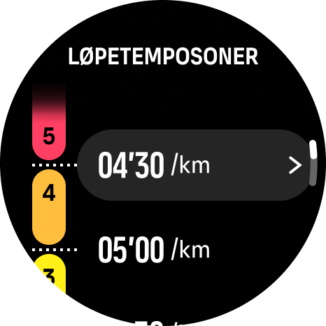

Still inn temposoner
Still inn aktivitetsspesifikke temposoner fra innstillingene under Aktivitet og trening > Intensitetssoner > Løpetemposoner .
  1. Sveip eller vri kronen, og velg temposonene.
  2. Sveip opp/ned eller vri og trykk på kronen når temposonen du ønsker å endre, er merket.
    pace zone
  3. Velg din nye temposone ved å sveipe opp/ned eller ved å vri på kronen.
  4. Trykk på kronen for å velge ny temposoneverdi.
  5. Sveip til høyre eller trykk på nedre knapp for å gå ut av temposonevisningen.

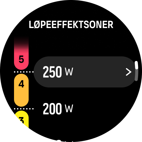

Still inn aktivitetsspesifikke effektsoner
Still inn aktivitetsspesifikke effektsoner fra innstillingene under Aktivitet og trening > Intensitetssoner > Løpeeffektsoner eller Syklingeffektsoner.
  1. Trykk på aktiviteten (løping eller sykling) som du ønsker å redigere, eller trykk på kronen når aktiviteten er merket.
  2. Sveip opp eller vri kronen og velg effektsoner.
    power zone
  3. Sveip opp/ned eller vri på kronen og velg effektsonen som du ønsker å redigere.
  4. Velg din nye effektsone ved å sveipe opp/ned eller ved å vri på kronen.
  5. Trykk på kronen for å velge den nye effektverdien.
  6. Sveip til høyre eller trykk på nedre knapp for å gå ut av effektsonevisningen.

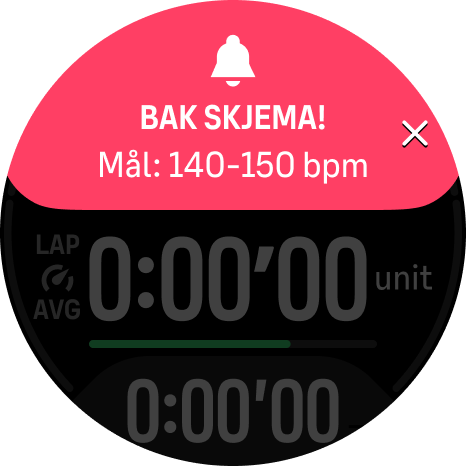

Klokken informerer deg om at du har nådd valgt målsone. I løpet av treningen vil klokka varsle deg om å øke eller redusere tempoet, hvis aktuell puls, temp eller effekt er utenfor den valgte målsonen.
