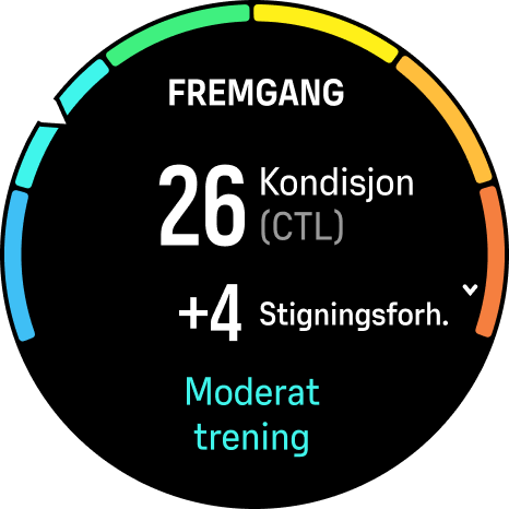

Du finner Fremgang-widgeten i Alle apper-menyen, og du kan legge den til i listen over de valgte widgetene.
Fremgang-widgeten gir deg data som hjelper deg med å øke treningsbelastningen over en lengre tidsperiode, enten det er treningsfrekvensen, -varigheten eller -intensiteten.
Progress widget
Hver treningsøkt får en Treningsbelastningsscore (TSS) (basert på varigheten og intensiteten), og denne verdien er grunnlaget for beregningen av treningsbelastningen for både kort- og langtidsgjennomsnitt. Klokken kan beregne ditt fitnessnivå fra denne TSS-verdien (definert som VO₂maks), CTL (kronisk treningsbelastning) og også gi deg et anslag over din laktatterskel og en prognose for løpetempoet ditt på forskjellige distanser.
