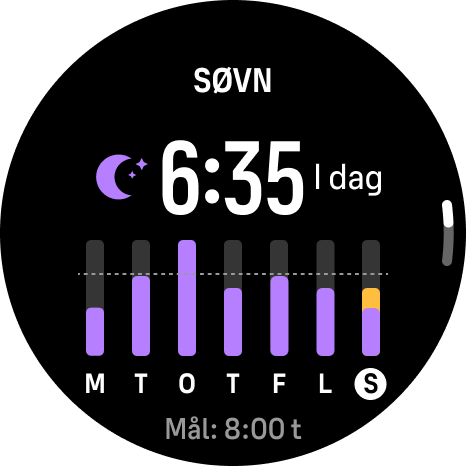

Søvntrender
Du kan følge din generelle søvntrend med søvn-widgeten. Den første visningen i søvn-widgeten viser deg forrige søvn og et diagram over de siste sju dagene.
sleep trend
Hvis du blar ned i søvn-widgeten, kan du se et sammendrag av søvnen din i går natt. Sammendraget inkluderer for eksempel total søvnvarighet, beregnet tid du var våken (beveget deg) og den tiden du sov dypt (ingen bevegelse).

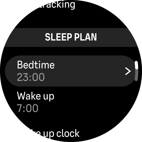

Søvnplan
Rull ned for å konfigurere søvnplanen din. Angi tiden du planlegger å gå til sengs og våkne opp.
sleep
Slå på Vekkealarm-alternativet hvis du vil at klokken skal vekke deg ved vibrasjon og spille av en alarmlyd.
Du kan bruke automatisk Ikke forstyrr-innstilling for å automatisk aktivere Ikke forstyrr-modus når du sover.
