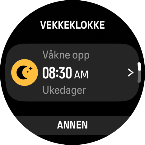

Klokken din har en vekkeklokke som kan aktiveres en enkelt gang eller gjentas på utvalgte dager. Du finner den i Alle apper-menyen, og du kan legge den til i listen over de valgte widgetene.
Hvis du har en søvnplan lagret i Søvn-menyen, kan du raskt sette en vekkealarm under Våkne opp i Vekkeklokke. I denne menyen kan du slå alarmen av eller på, redigere hvor ofte du vil at den skal høres, og endre søvnplanen.
Du kan stille inn flere alarmer i tillegg til vekkealarmen for søvnplanen:

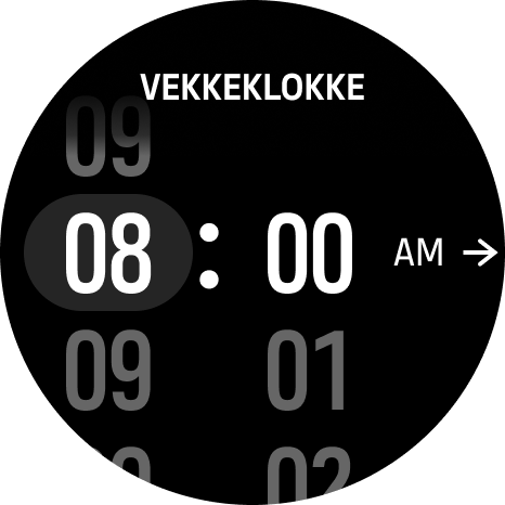

  1. Fra urskiven sveiper du opp eller ned eller vrir kronen for å få tilgang til Vekkeklokke på widgetlisten eller i Alle apper-menyen.
  2. Gå inn på Vekkeklokke.
  3. Bla ned og velg Ny vekkeklokke.
    MERK:
    Eldre alarmer kan slettes eller redigerer hvis de markeres i listen under Ny vekkeklokke.
  4. Angi time og minutter.

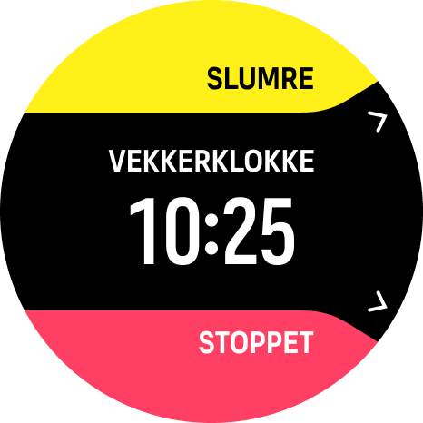

Når alarmen utløses kan du avvise den for å stoppe alarmen eller du kan velge slumrealternativet. Slumre-forsinkelsen er på 10 minutter og kan repeteres inntil 10 ganger.
alarm options
Hvis du lar alarmen fortsette å lyde, slås den av etter ett minutt.
