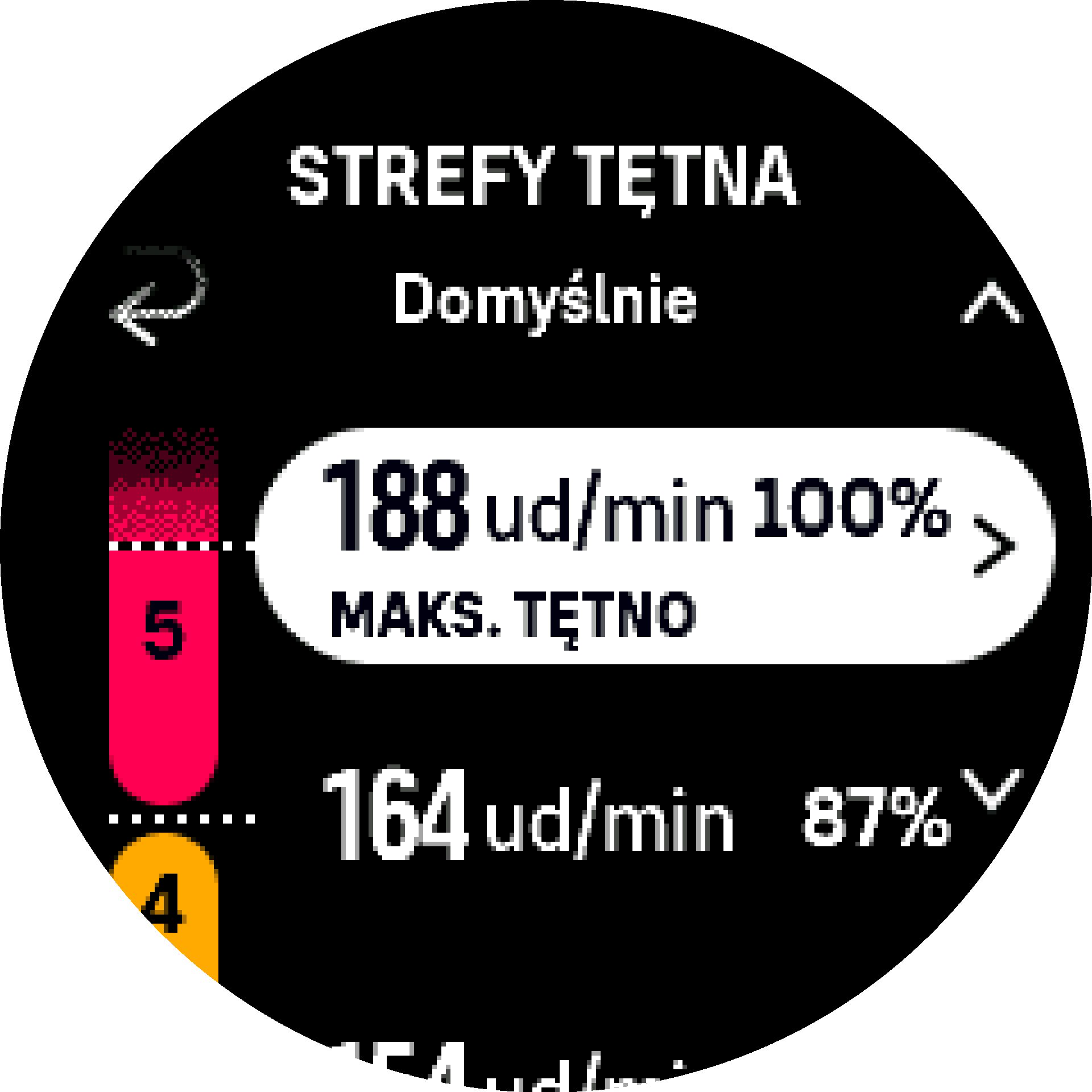

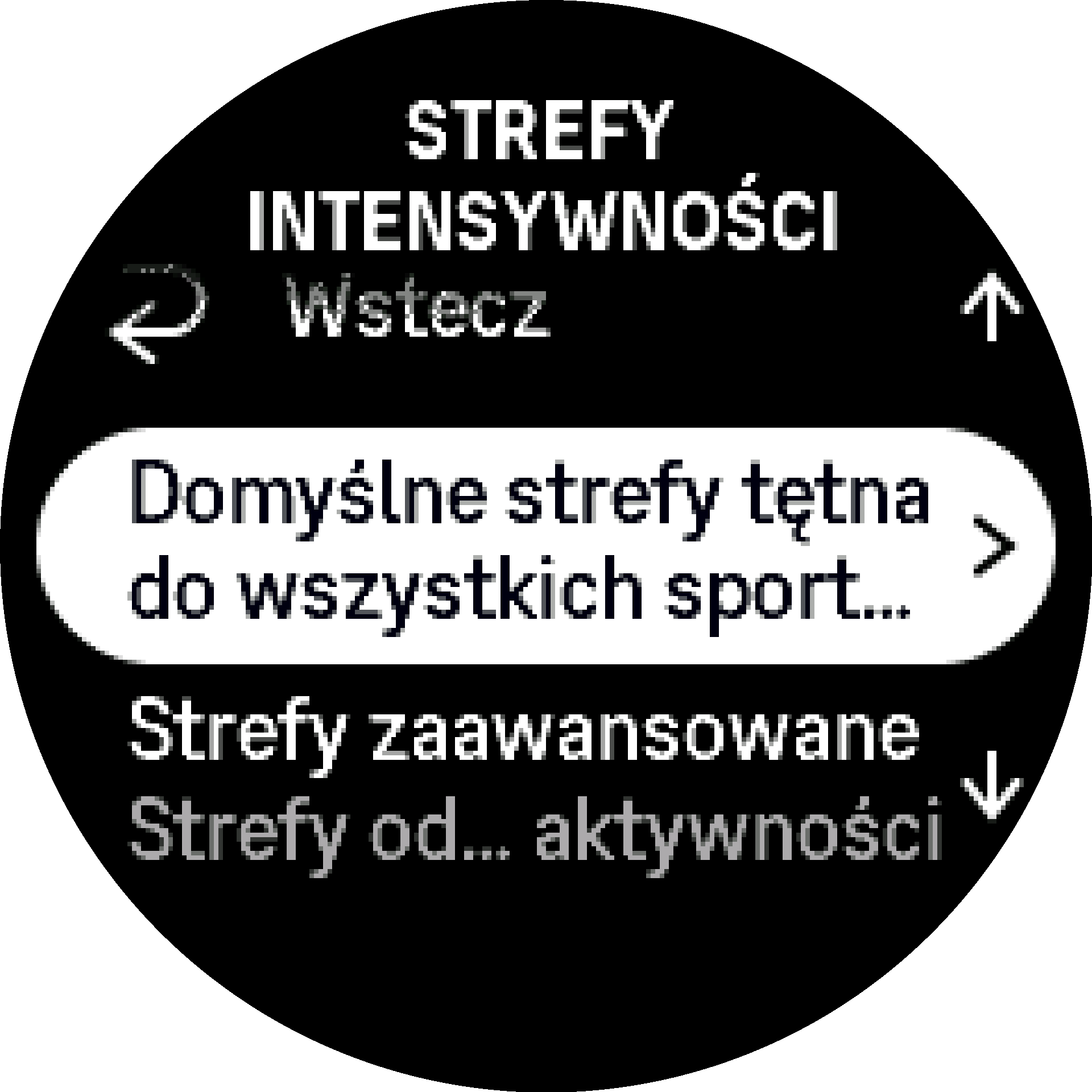

Ustawianie maksymalnego tętna
Ustaw maksymalne tętno w ustawieniach w obszarze Trening » Strefy intensywności » Domyślne strefy tętna do wszystkich sportów.
  1. Dotknij maksymalnego tętna (najwyższa wartość, ud/min) lub naciśnij koronkę.
  2. Wybierz nowe maksymalne tętno poprzez przeciąganie palcem w górę lub w dół albo obracanie koronki.
    Default Max HR S9PP
  3. Dotknij wybranej opcji lub naciśnij środkowy przycisk.
  4. Aby wyjść z widoku stref tętna, przeciągnij palcem w prawo lub naciśnij dolny przycisk.

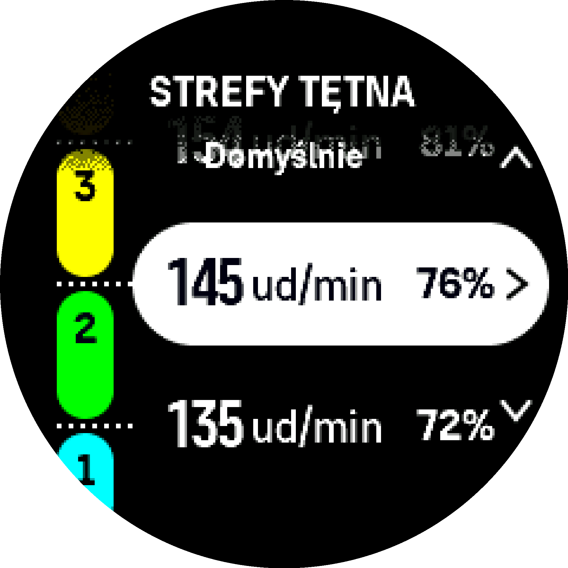

Ustawianie domyślnych stref tętna
Ustaw swoje domyślne strefy tętna w ustawieniach w obszarze Trening » Strefy intensywności » Domyślne strefy tętna do wszystkich sportów.
hr zones item
  1. Przewijaj ekran w górę lub w dół i dotknij wybranej opcji lub naciśnij koronkę, kiedy podświetlona jest strefa tętna, którą chcesz zmienić.
  2. Wybierz nową strefę tętna poprzez przeciąganie palcem w górę lub w dół albo obracanie koronki.
    Default HR zone S9PP
  3. Dotknij wybranej opcji lub naciśnij koronkę.

Ustawianie stref tętna specyficznych dla aktywności
Ustaw strefy tętna specyficzne dla aktywności w ustawieniach w obszarze Trening » Strefy intensywności » Strefy zaawansowane.

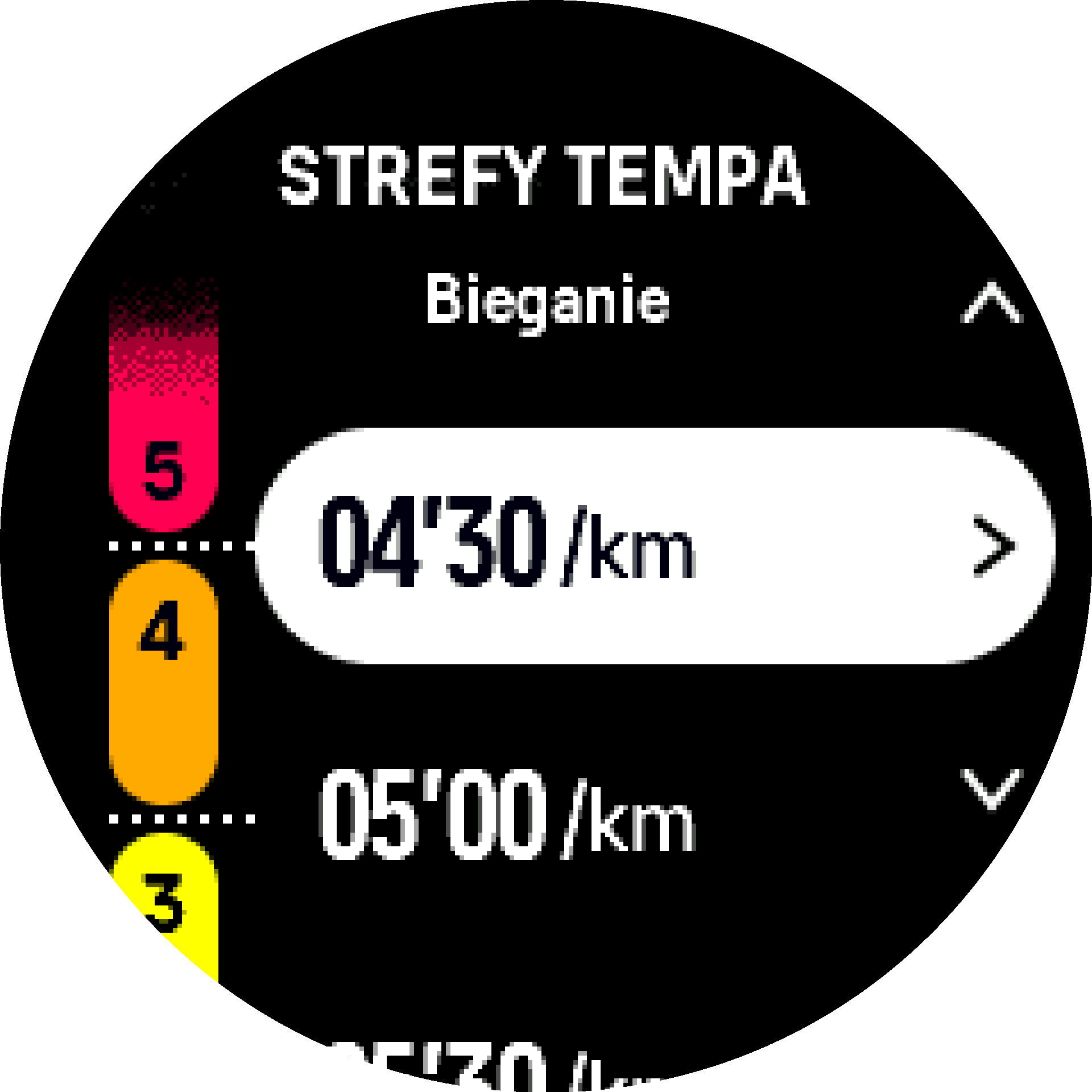

Strefy tempa
Strefy tempa działają tak jak strefy tętna, ale intensywność treningu jest oparta na tempie zamiast na tętnie. W zależności od ustawień strefy tempa są pokazywane w wartościach metrycznych lub imperialnych.
Zegarek Suunto Race S ma pięć domyślnych stref tempa, z których możesz korzystać, oraz pozwala na zdefiniowanie własnych stref.
Strefy tempa są dostępne w przypadku biegania i kolarstwa.
Ustawianie stref tempa
Strefy tempa specyficzne dla danej aktywności możesz zdefiniować w ustawieniach po wybraniu opcji Trening » Strefy intensywności » Strefy zaawansowane.
  1. Dotknij opcji Bieganie lub Kolarstwo albo naciśnij koronkę.
  2. Przeciągnij palcem lub obróć koronkę i wybierz strefy tempa.
  3. Przeciągnij palcem w górę/dół lub obróć koronkę i naciśnij ją, gdy podświetlona będzie strefa tempa, którą chcesz zmienić.
  4. Wybierz nową strefę tempa, przeciągając palcem w górę/dół lub obracając koronkę.
    Advanced PaceZones S9PP
  5. Naciśnij koronkę, aby wybrać nową wartość tempa.
  6. Aby wyjść z widoku stref tempa, przeciągnij palcem w prawo lub naciśnij dolny przycisk.

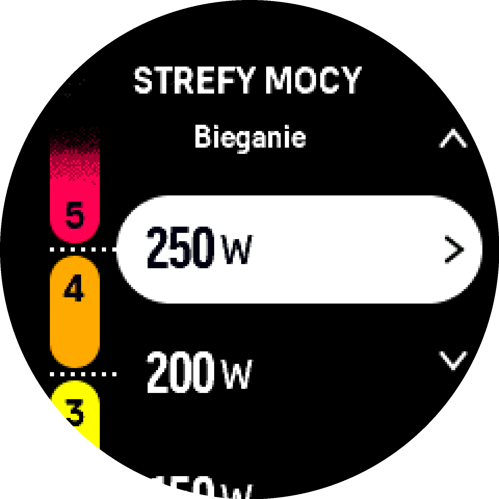

Strefy mocy
Miernik mocy mierzy ilość wysiłku fizycznego wymaganego do wykonania określonej aktywności. Wysiłek jest mierzony w watach. Główną zaletą miernika mocy jest precyzja. Przedstawia on dokładnie, ile wysiłku użytkownik wkłada w ćwiczenie i ile mocy wytwarza. Analiza pomiaru watów pozwala również określić postępy.
Strefy mocy mogą pomóc w trenowaniu z odpowiednią mocą.
Zegarek Suunto Race S ma pięć domyślnych stref mocy, z których można korzystać, oraz pozwala na zdefiniowanie własnych stref.
Strefy mocy są dostępne we wszystkich domyślnych trybach sportowych związanych z kolarstwem, kolarstwem halowym i kolarstwem górskim. Podczas biegania i biegów po szlaku należy używać określonych trybów sportowych „Moc”, aby korzystać ze stref mocy. Gdy stosujesz niestandardowe tryby sportowe, upewnij się, że dany tryb używa miniczujnika mocy, by móc również korzystać ze stref mocy.
Ustawianie stref mocy specyficznych dla danej aktywności
Ustaw strefy mocy specyficzne dla danej aktywności w ustawieniach, wybierając opcje Trening » Strefy intensywności » Strefy zaawansowane.
  1. Dotknij aktywności (bieganie lub kolarstwo), którą chcesz edytować, lub naciśnij koronkę przy podświetlonej aktywności.
  2. Przeciągnij palcem w górę lub obróć koronkę i wybierz strefy mocy.
  3. Przeciągnij palcem w górę/dół lub obróć koronkę i wybierz strefę mocy, którą chcesz edytować.
  4. Wybierz nową strefę mocy, przeciągając palcem w górę/dół lub obracając koronkę.
    Advanced PowerZones S9PP
  5. Naciśnij koronkę, aby wybrać nową wartość mocy.
  6. Aby wyjść z widoku stref mocy, przeciągnij palcem w prawo lub naciśnij dolny przycisk.
