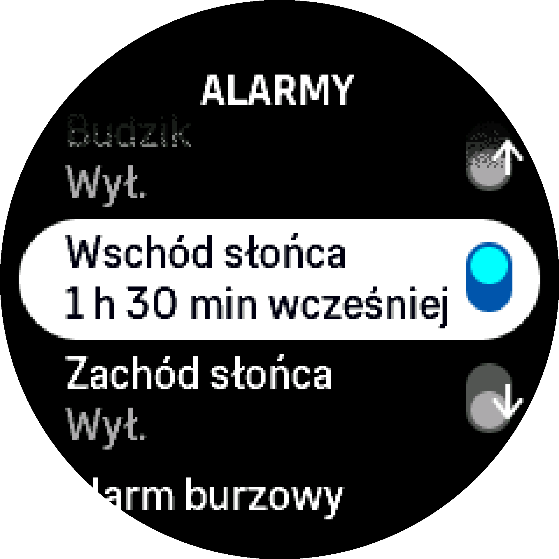

Aby ustawić alarmy wschodu/zachodu słońca:
  1. Naciśnij i przytrzymaj koronkę z poziomu tarczy zegarka w celu wejścia do sekcji Ustawienia.
  2. Przewiń do pozycji Alarmy i wejdź do menu, dotykając jego nazwy lub naciskając środkowy przycisk.
  3. Przewiń ekran do alarmu, który chcesz ustawić, a następnie wybierz go poprzez dotknięcie jego nazwy lub naciśnięcie koronki.
    SunriseSunset alarm toggle S9PP

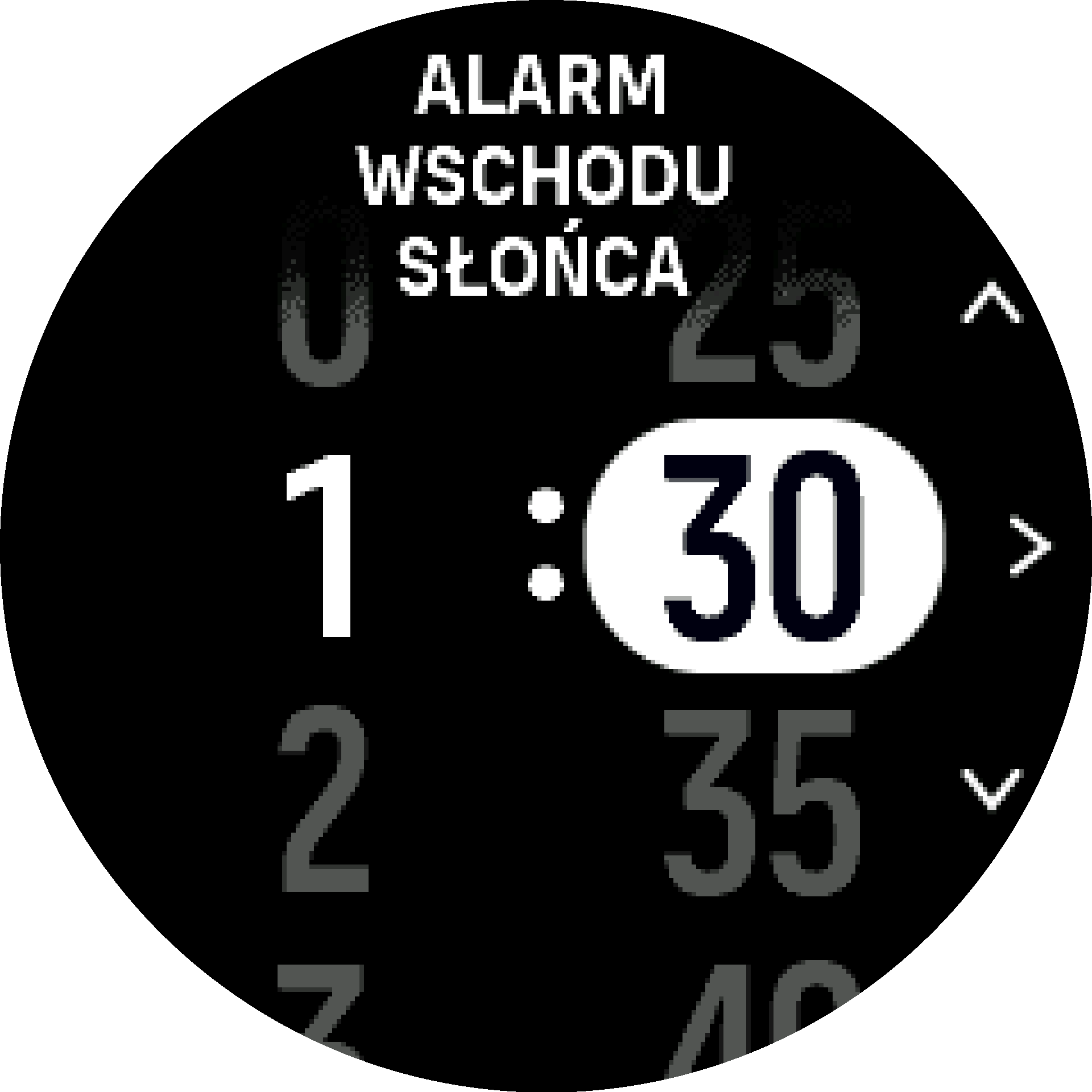

  4. Ustaw żądaną liczbę godzin i minut przed wschodem/zachodem słońca. W tym celu przewiń w górę i w dół za pomocą koronki i przeciągnij palcem w górę oraz w dół na ekranie, a następnie potwierdź za pomocą środkowego przycisku.
    Time before sunset sunrise S9PP
  5. Naciśnij środkowy przycisk, aby potwierdzić i zamknąć.

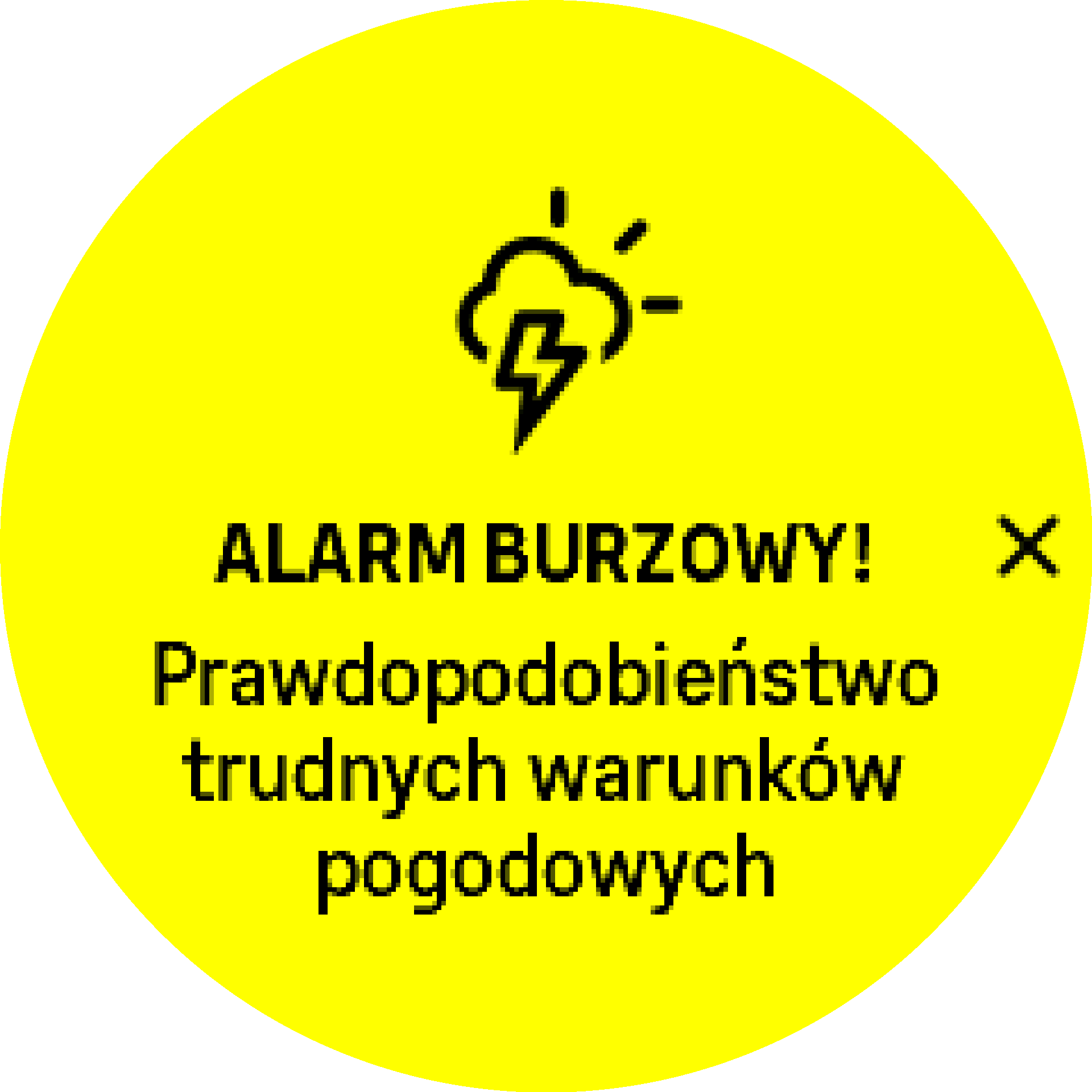

Alarm burzowy
Znaczący spadek ciśnienia barometrycznego zazwyczaj oznacza bliskość burzy i konieczność znalezienia schronienia. Kiedy alarm burzowy jest aktywny, zegarek Suunto Race S emituje alarm dźwiękowy i wyświetla symbol alarmu burzowego, jeśli ciśnienie spadnie o 4 hPa (0,12 inHg) lub więcej w okresie 3 godzin.
Aby uruchomić alarm burzowy:
  2. Przewiń do pozycji Alarmy i wejdź do menu, dotykając jego nazwy lub naciskając koronkę.
  3. Przewiń do pozycji Alarm burzowy i włącz/wyłącz ją, dotykając jej nazwy lub naciskając koronkę.
Gdy włączy się sygnał dźwiękowy alarmu burzowego, wyłączysz go, naciskając dowolny przycisk. Jeżeli żaden przycisk nie zostanie naciśnięty, powiadomienie o alarmie jest widoczne przez minutę. Symbol alarmu burzowego pozostaje na wyświetlaczu aż do ustabilizowania warunków pogodowych (spowolnienie spadku ciśnienia).
Storm alarm active S9PP
