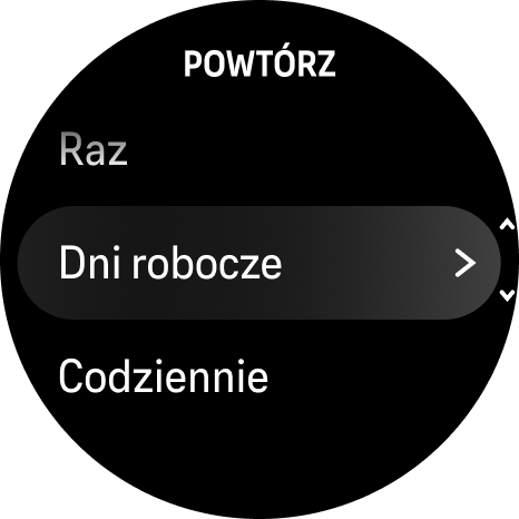

  4. Wybierz, jak często alarm ma się włączać. Dostępne opcje to:
    Raz: alarm włączy się raz w ciągu najbliższej doby o ustalonej godzinie
    Codziennie: alarm będzie włączać się o tej samej godzinie codziennie
    Dni robocze: alarm będzie włączać się o tej samej godzinie od poniedziałku do piątku
    alarms Race step2
  5. Ustaw godzinę i minuty, a następnie wyjdź z ustawień.
