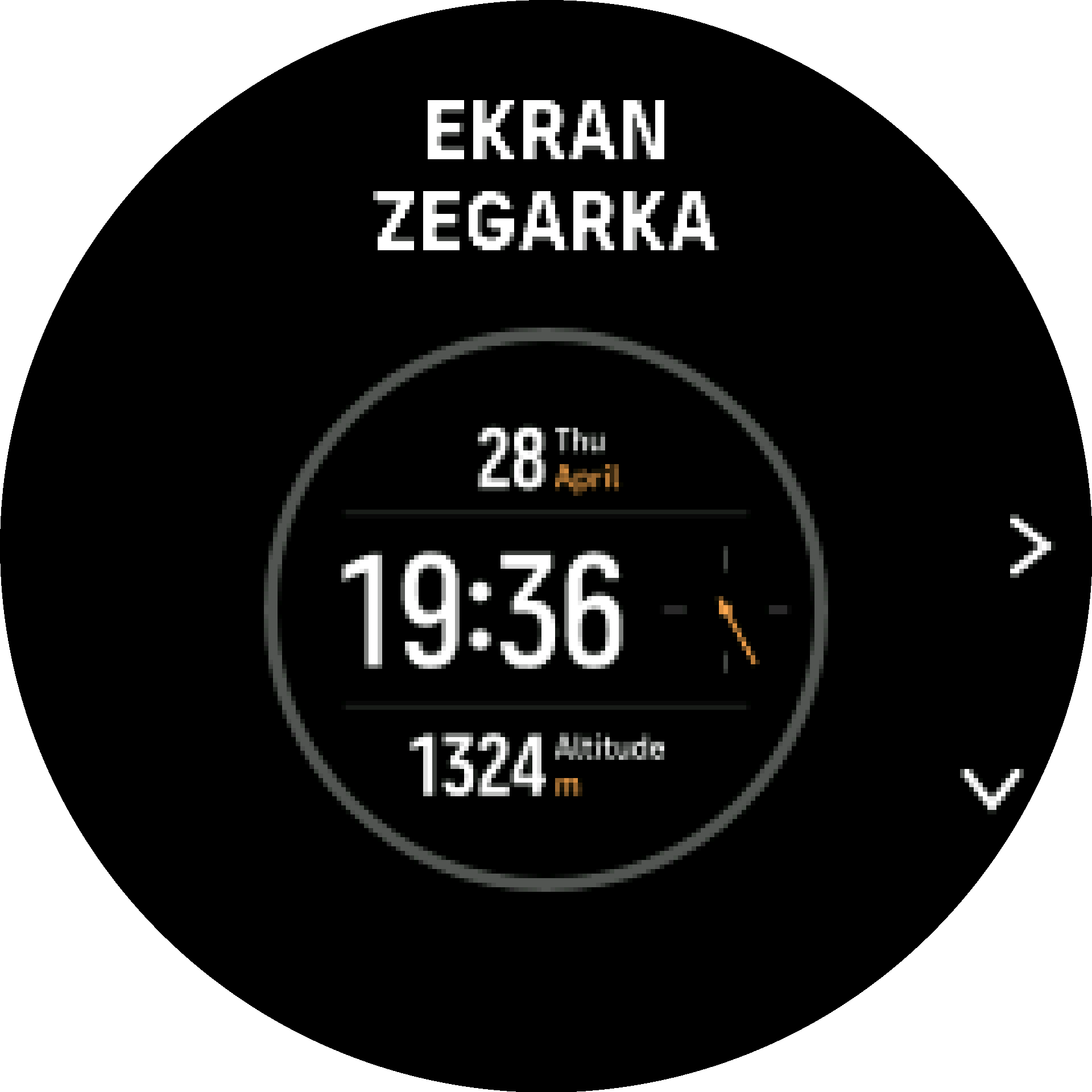

  4. Otwórz pozycję Tarcza zegarka, dotykając opcji menu lub naciskając koronkę.
  5. Przeciągaj palcem w górę i w dół, aby przewijać podglądy tarcz zegarka, a następnie wybierz jedną, dotykając jej lub naciskając koronkę.

Każda tarcza zegarka pokazuje dodatkowe informacje, takie jak data, druga strefa czasowa, dane o terenie lub aktywności. Można zdefiniować, jakie informacje będą widoczne na tarczy zegarka.
  1. Otwórz pozycję Personalizuj z poziomu ustawień lub w Panel kontrolny.
  2. Przewiń ekran w dół i otwórz Komplikacje.
  3. Wybierz komplikację, którą chcesz zmienić, dotykając ją.
    edytuj komplikacje
  4. Przeciągnij palcem w górę i w dół, aby przewijać listę komplikacji i wybrać jedną z nich, dotykając lub naciskając koronkę.
  5. Po zaktualizowaniu wszystkich komplikacji przeciągnij palcem w górę lub przewiń w dół koronką i wybierz Gotowe.
